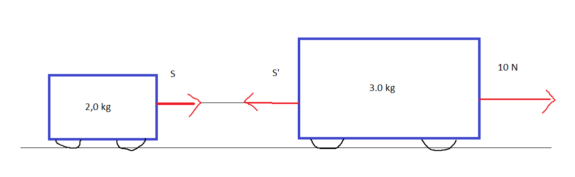

Oppgaven er slik:
En vogn(A) er på 2,0 kg, mens en annen vogn(B) er på 3,0 kg. Mellom A og B går det et snordrag(S og S') som er ukjent og går i forskjellig retning ut fra vognene. Fra vogn B er det en trekkkraft på 10 N som går i motsatt retning av snordraget mellom vognene.
Hvor stort er det ukjente snordraget? Trenger hjelp med å finne ut hvordan man skal finne ut dette

Først kan du tegne en figur, så tegner du inn kreftene så virker.
Last opp figuren så får vi se hvor langt du har komt. :dremel:
Her er oppgaven, aner ikke hvordan jeg skal gå frm
Du har sikkert hørt om Newtons andre lov.  F=ma
Om du tar de 10N du har som drar hele "systemet" fremover og deler på total masse så får du en akselerasjon som er lik i hele systemet.
Du vil finne snordraget  mellom vognene, ergo den forreste vognen drar med seg den andre.
Om  tegner kun den bakerste med en kraft som drar den, og sier at den har en akselerasjon på  a=10N / total masse
Du er på jakt etter F kraften på den vognen på 2kg.
F=M(2kg) * a
F=M(2kg) * a
Tok du den?
Ja, da gikk det! Tusen takk for hjelpen! :)
