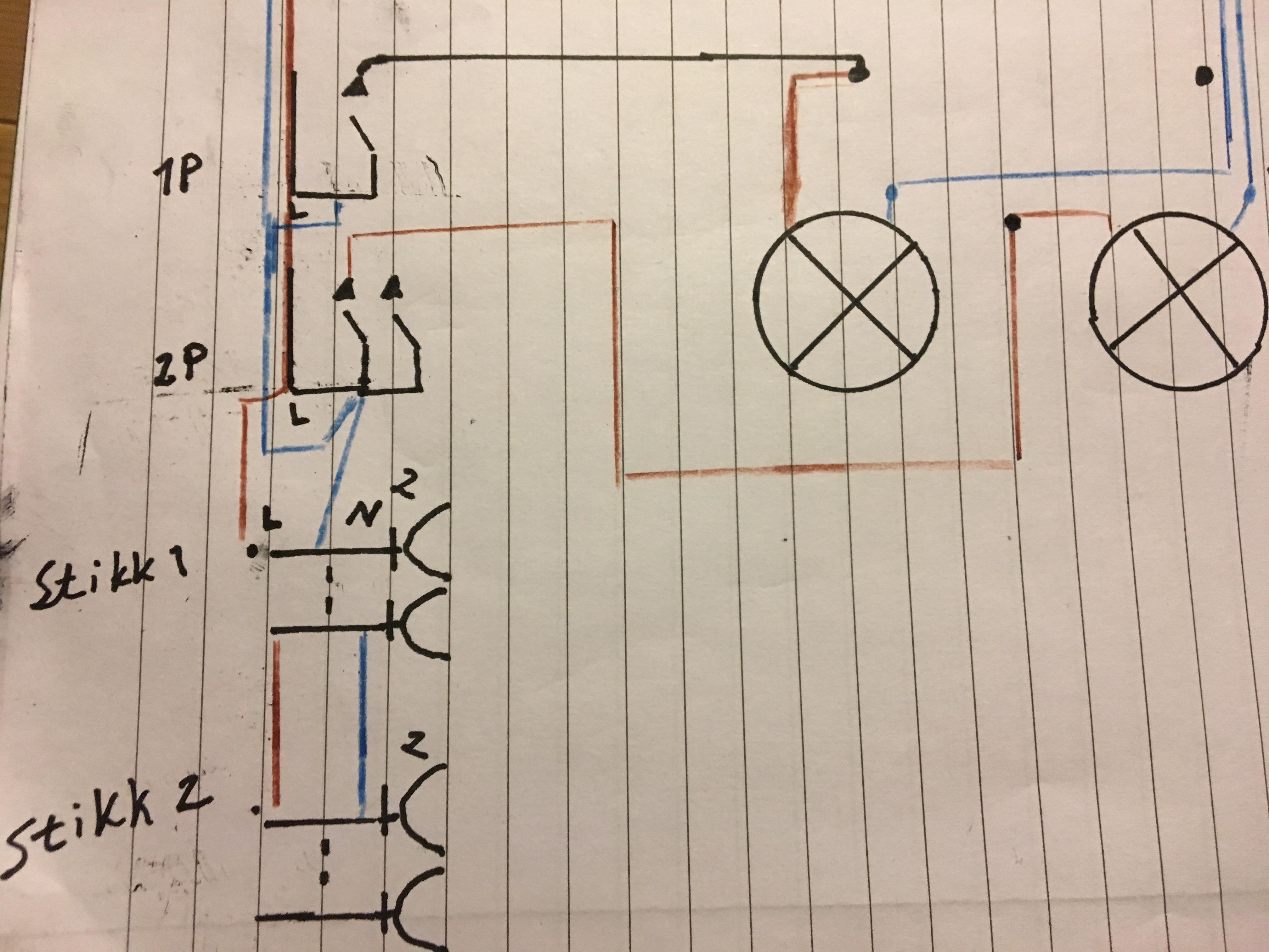

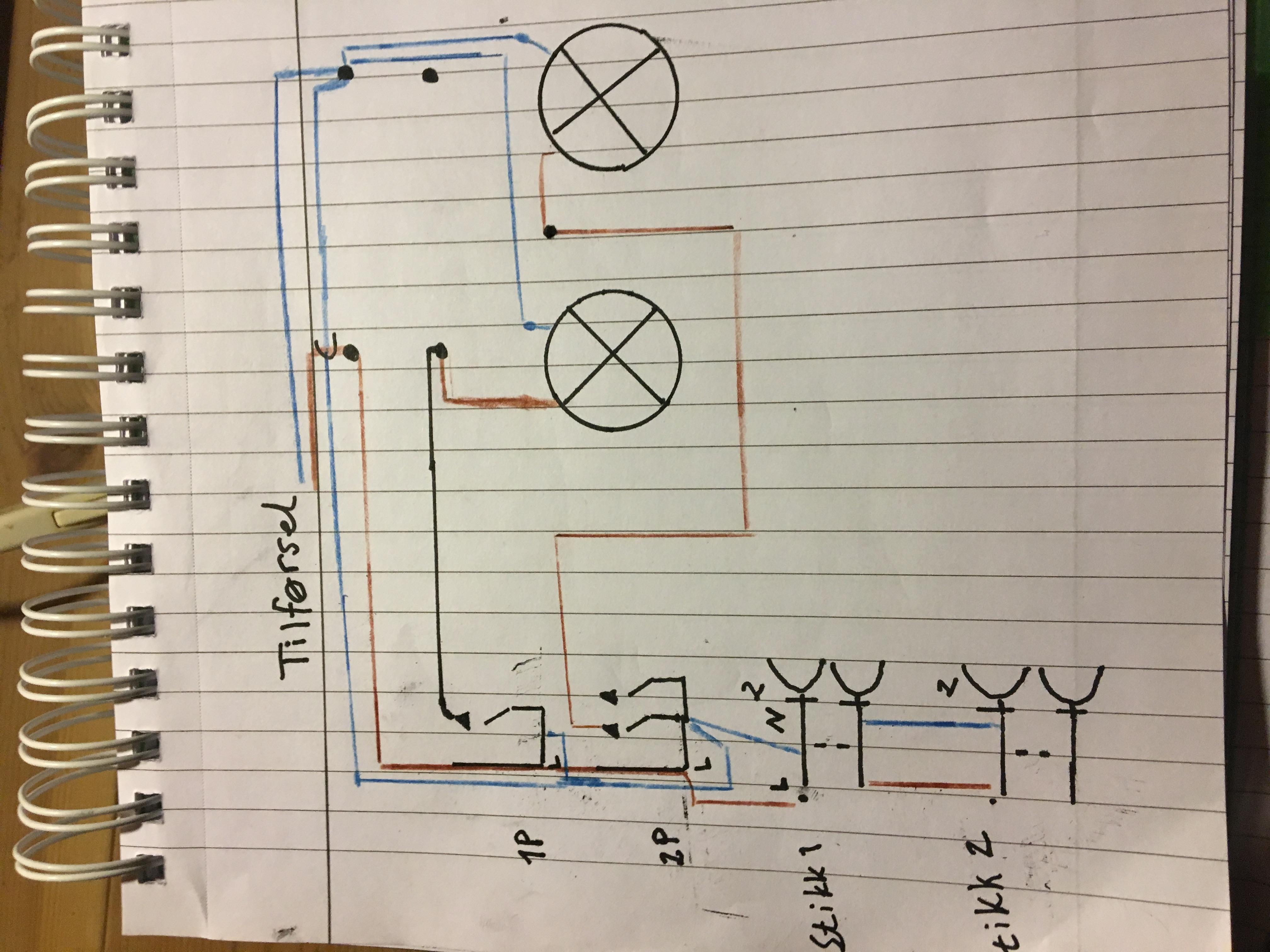

Hei folkens! Håper noen kan svare på dette. Vi fikk oppgave av læreren om å tegne og koble opp følgende. 1 polt bryter som styrer lampe 1, 2 polt bryter styrer lampe 2. Dette skal være enkelt men er her det stopper litt opp for meg.
2 polt bryteren henter spenning fra 1 polt bryter og videre fra 2 polt bryteren skal det tilkobles til 2 stikk som skal ha spenning hele tiden. Kanskje jeg som ikke skjønner, men hvorfor bruke 2 polt bryter i det hele tatt dersom stikkontaktene ikke skal brytes og de skal konstant spenning? Fått tips om å bruke 3 leder til 1p bryter og videre koble til 2p bryter med 2 leder. Altstå koble sammen 1p og 2p bryter. Er ikke det enklere å koble de bryterne separat? Har tegnet flerlineskjema etter tipsene jeg har fått.
Setter pris på om noen kan se over tegningen. Suger på å tegne bare så dere vet;P
Endret av Isak89
Er nok en del som er feil med skjema. Viktigste for meg
er hvor ledere skal tilkobles f.ks mellom de bryterne.
Fører 1p og 2p bryter spenning videre på samme måte?
Da tenker jeg ikke på bryter punkt til f.eks lampe men tenker mer på hvis det hentes spenning fra L og N eller b på 1 og 2 bryter. Er det forskjell mellom de 2 bryterne på den måten. Håper dere skjønte hva jeg skulle frem til. Norsk er mitt første språk ;P
