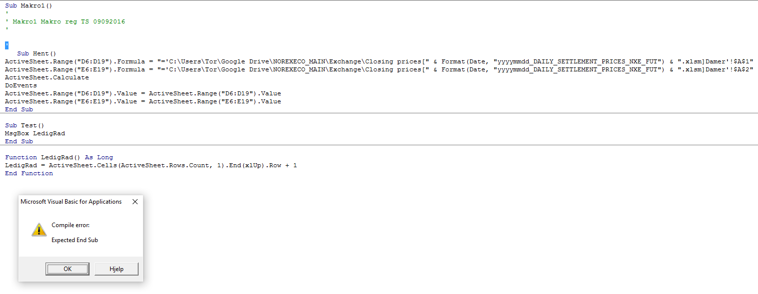

hei
Tusen takk for svar. Jeg får en feilmelding i makroen. Er dessverre ikke så god på dette.
Ser du noen åpenbare feil i vedlagt bildefil.
mvh
Tor

Hei Harald,
Tusen takk for et meget godt forslag og tilbakemelding. Jeg får en feilmelding i makroen.
Jeg er dessverre ikke så god på dette.
mvh
Tor
Hei igjen Tor
Du vet, jeg jobber jo helt i blinde når jeg verken vet hva du kan eller hva du skal eller hvorfor. Men ja. Du har en blå markering på en apostrof i koden. Slett alt fra og med der og opp. En makro skal starte med
Sub Makronavn()
Og ende med
End Sub
Man kan ikke putte en Sub inni en annen, det er der feilen er.
På samme måte starter en funksjon med navn og datatype
Function Funksjonsnavn() as Long
Og ender med
End Function
