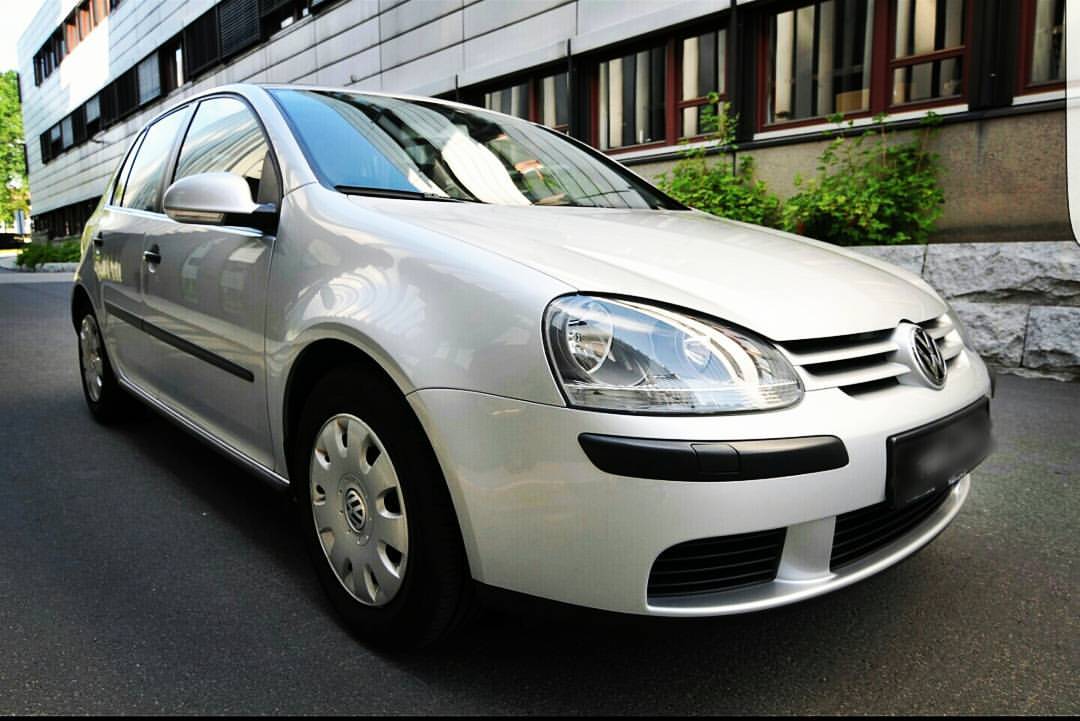

Har nylig kjøpt en Volkswagen Golf V 2004-modell og ønsker å bytte ut mine felger på både sommer -og vinterdekk. Jeg er ikke spesielt teknisk anlagt når det kommer til BIL, men noe skal jeg klare å forstå.
Spørsmålet mitt er; hva jeg trenger til et "godt" (alt er relativt) og solid bilstereo til en rimelig pris.
Pdd har jeg heeeelt standard anlegg som medfølger bilen fra fabrikkstandard da den kun er eid av et eldre par. Har tenkt meg fram til noe lignende som 2 gode høyttalere på hver sin side av døra foran i bilen (førersetet og passasjersetet) og det samme bak + en aktiv SUB som jeg kan plassere under setet slik at denne ikke tar nødvendig bagasjeromsplass.
Jeg fikk et tilbud fra et firma som driver med dette på en Kenwood DAX5015DAB-spiller, en aktiv SUB til å plassere under setet (husker ikke merke), pluss kabler og montering til en pris av 9000,-.
Ble fortalt at jeg i første omgang kunne bytte ut standard-spilleren som medfølger VW og la de standard-høyttalerne være foreløpig da spilleren ville øke effekten og få frem bedre lyd i høyttalerne.
Høres dette fornuftig ut og er prisen ok/stiv? Burde jeg bytte høyttalere også eller er dette helt på vidda?
