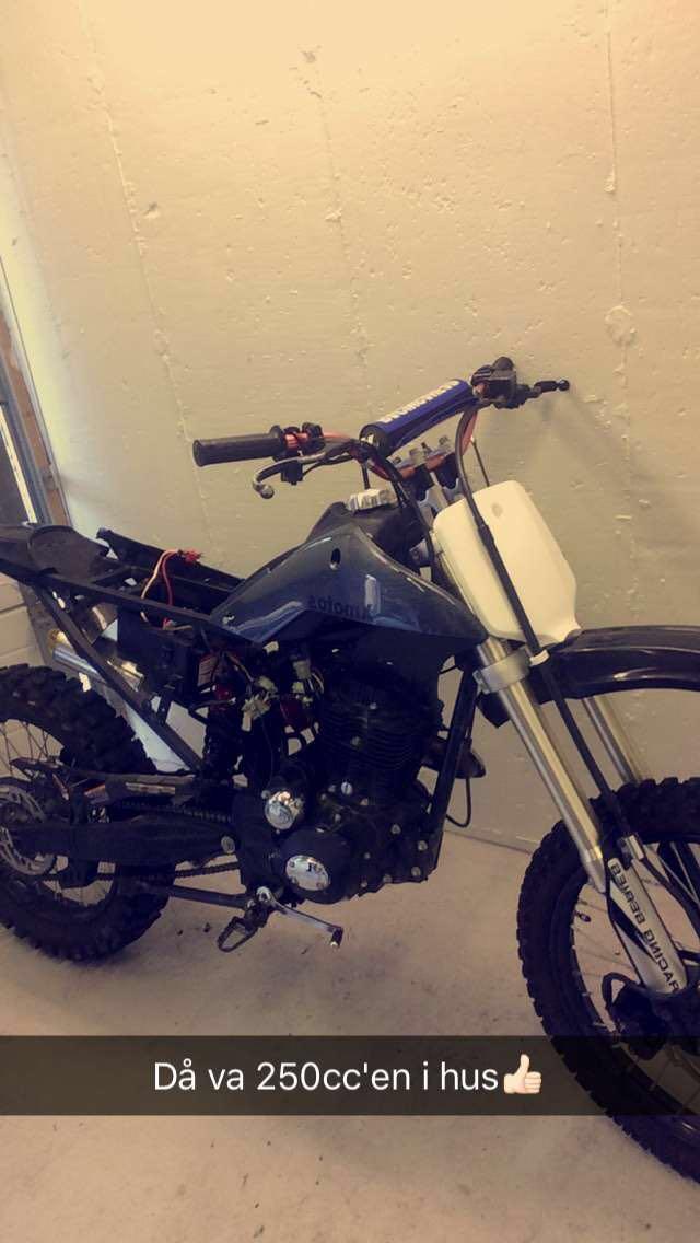

Tommyboy12345 Skrevet 18. august 2016 Skrevet 18. august 2016 Kjøpte en "kinacross" som selgeren kalte det, det er altså ikke noe merke, sikkert kjøpt på ebay. Problemet var idag når jeg prøve kjørte den så drar den gått på første giret, av og til på 2 gir, men når jeg deretter girer opp i 3 så får jeg nesten ingenting fart og turtall, akkurat som om den ikke drar fult på giret? Kanskje jeg forklarer litt dårlig men kom med forslag til hva problemet er!

Dudz0r Skrevet 20. august 2016 Skrevet 20. august 2016 Du har mest sannsynlig en Loncin eller Lifan motor, legg gjerne ut ett bilde og jeg skal finne ut akkurat hva merke det er. Hvorfor den går så dårlig i 3. gir slår meg ikke akkurat nå men når en kjøper brukt med ukjent stand er ny olje, filter og plugg en fin plass å starte uansett.
Tommyboy12345 Skrevet 21. august 2016 Forfatter Skrevet 21. august 2016 Det er lifan ja. Fant ut igår at luftfilter var tett, og til og med et par hull i, å da renset jeg forgasseren også. Har byttet olje, og skal kjøpe nytt luftfilter imorgen. Noen andre ting som kan være problemet?
Tommyboy12345 Skrevet 21. august 2016 Forfatter Skrevet 21. august 2016 Det med 3 gir var nok bare litt dårlig forklart, men den begynner å "nykke" enormt når jeg gir full gass, og det er liksom verst i 3,4 og 5 gir. Nykker litt i 1 og 2, men ikke mye.
