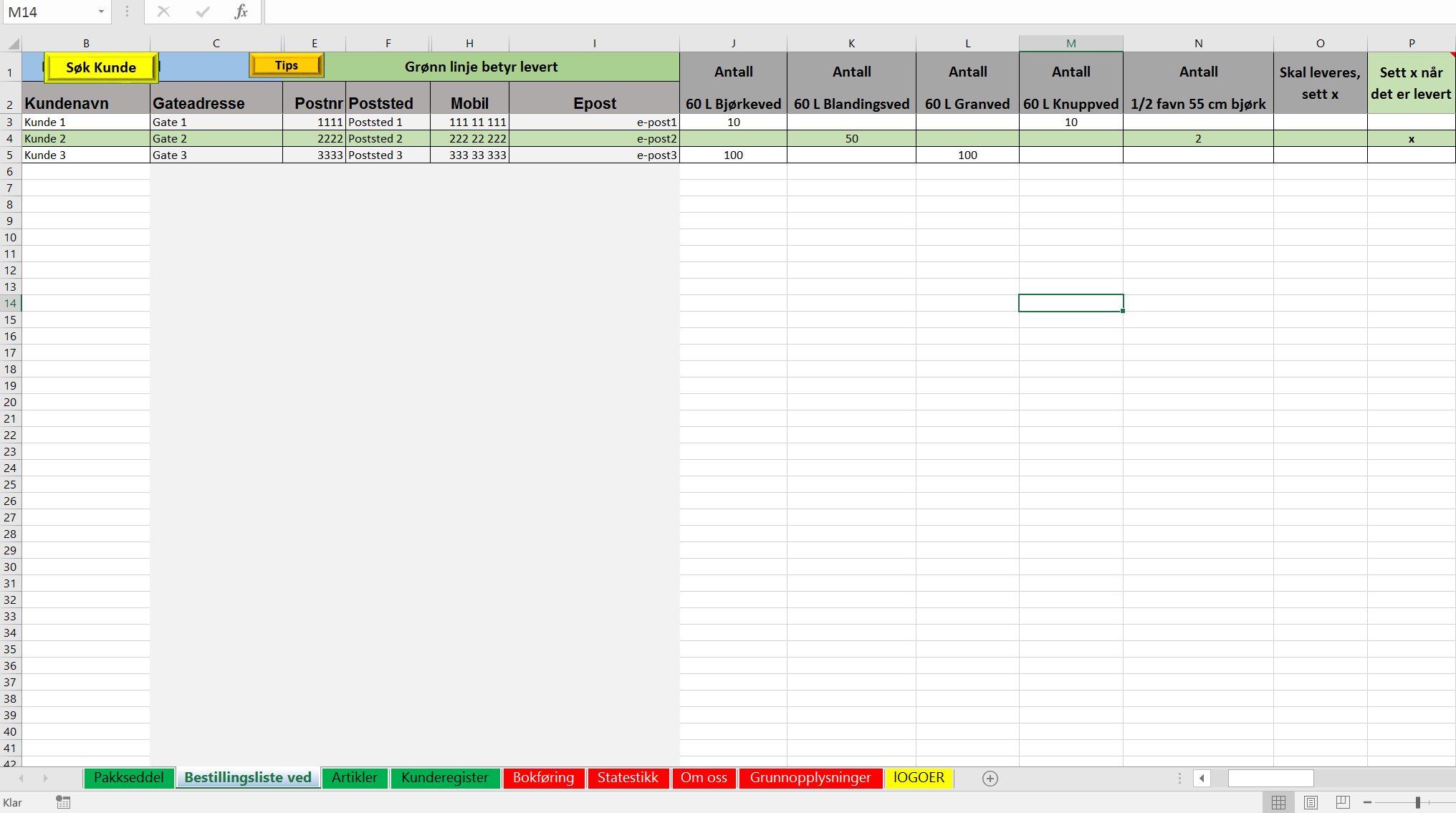

I fanen «Bestillingsliste ved» fører jeg opp bestillinger fra kunder.
1.Jeg setter inn kundens navn i kolonne B3 og nedover. Gate, Poststed, Mobil og Epost               kommer da fra Kunderegister av seg selv.
2. I kolonne J3:N3 og nedover settes det inn antall av hva det er kunden bestiller
3. Når en kunde i bestillingslisten er fakturert settes det X i kolonne P og valgt rad blir Grønn,       som betyr at det er fakturert.
Så til det jeg ønsker:
Når jeg setter x i kolonne P på den kunden jeg skal fakturere i Bestillingslisten ønsker jeg at det skal komme opp en boks «Vil du opprette Pakkseddel på denne kunden» JA  NEI
Når det da klikkes JA vil jeg at kundens Navn på valgt rad i Bestillingsliste skal komme i B10 på Pakkseddel.
Varebeskrivelsen som står i J2:N2 i Bestillingsliste ved skal komme opp i C18:C34 i Pakkseddel
og antall i kolonne D18:D34 på Pakkseddel

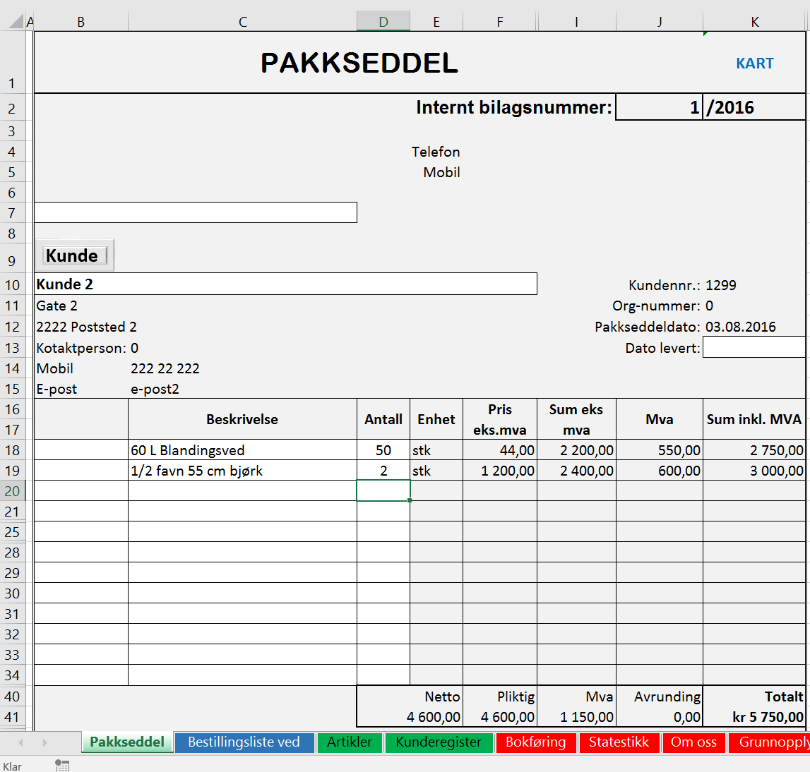

Jeg har lagt ved bilder som viser at det er opprettet pakkseddel på Kunde 2.
Og aktuelle linje i Bestillingsliste ved er grønn (x i P4)
Som det kommer fram av Bestillingslisten er det ikke opprettet Pakkseddel på Kunde 1 og Kunde 2
Håper dette forklarer hva jeg ønsker og håper noen kan hjelpe meg med dette.

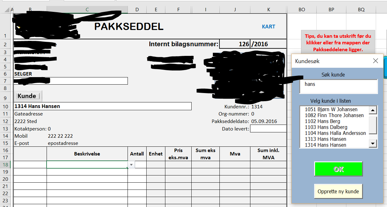

Hei igjen, har prøvd meg litt på det jeg egentlig hadde som mål. Koden under fungerer helt fint men har kjørt meg fast   :hmm:
(har ikke gitt opp :lol: )
Jeg skulle  hatt kopiert inn på første ledige rad fra C19:D19 og nedover. Sånn det er nå kommer det en tom linje på Pakkseddel hvis det er en sort som ikke er bestilt.
Og Harald, jeg har ikke glemt navnelikhet  :) men trenger nok et tips her også  :ph34r:
Håper noen kan gi meg en hjelpende hånd
Ha en fin kveld
Mvh
RA

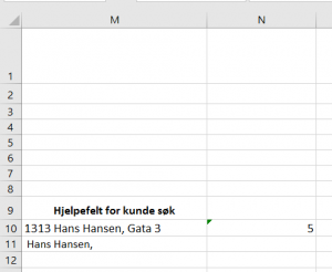

Hei igjen, da jeg ikke var fornøyd med kodene over har jeg laget en ny. Etter testing fungerer denne bra men kan sikkert skrives kortere.  :evil:  Har valgt og sette "x" automatisk når Pakkseddel opprettes fra bestillingslisten. Linjen i bestillingslisten blir da grønn (betinget formatering) som indikerer at Pakkseddel er opprettet. Disse linjene kan så slettes via en egen knapp. Som Harald har nevnt, har også jeg funnet ut at det er bedre med en knapp for og utløse en handling.
Det eneste jeg nå mangler er og sjekke så rett navn kommer inn i Pakkseddel (navnelikhet) Mener dette må inn i det som er uthevet med fet skrift i makroen. Da er det vel gateadresse i "Pakkseddel" B11 som må sjekkes så den stemmer  med gateadresse i den aktive raden i "Bestillingsliste ved" som ligger i kolonne C.
Noen forslag på hvordan jeg kan gjøre dette?
Ser dere ellers noen svakheter i koden under så si gjerne ifra  :)

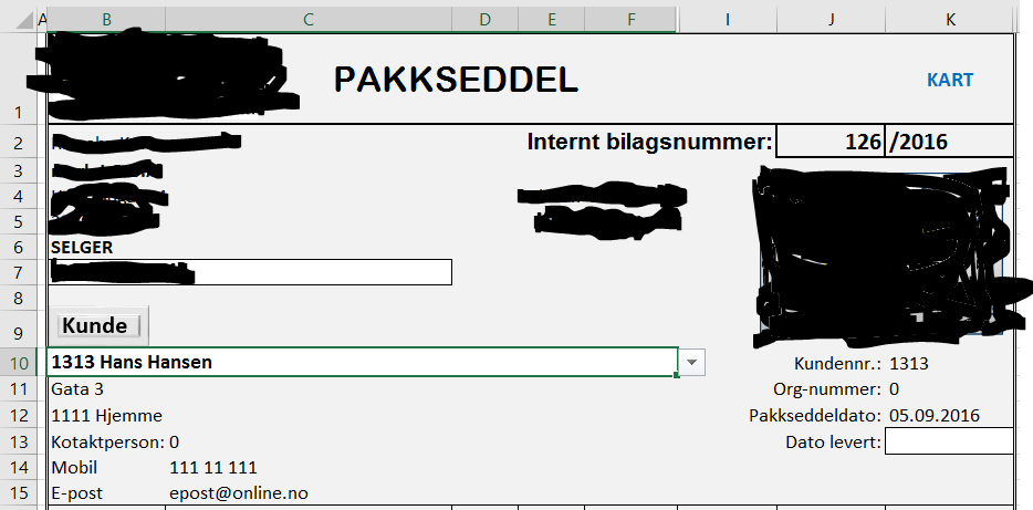

Jeg har en sammenslått celle B10:F10 i fanene ‘Pakkseddel’, i denne har jeg en datavalideringsliste fra kunderegister.
Har slått sammen kundenummer og kundenavn i fanen ’Kunderegister’ for å eliminere navnlikhet.
I fanen Pakkseddel B10:F10 får jeg da '1313 Hans Hansen'
Er det mulig å få til så bare Hans Hansen blir synlig? (1313 må være med men skal ikke være synlig og det kan ikke være en formel som gjør dette)
Eller må det til en vba kode? I så fall tar jeg gjerne imot tips til denne.
Mvh
RA
Endret av Trelkrok
Hei igjen
Hvordan velger du hvilken Hans Hansen det gjelder? Det bør være det øyeblikket som overfører adresse, mobilnummer og hvavetjeg.
Best hilsen Harald

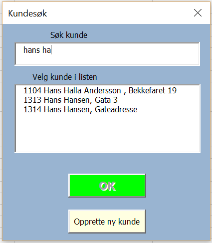

Hei, det velger jeg fra datavalideringsliste eller via Userform, se bilde
Edit. I userform kan man også søke på kundenummer
Gateadresse kommer med denne formelen:
=HVISFEIL(FINN.RAD($B$10;Kunderegister!$AN:$AU;2;USANN);"")
og postnummer og sted med denne:
=HVISFEIL(FINN.RAD($B$10;Kunderegister!$AN:$AU;3;USANN) & " " & FINN.RAD($B$10;Kunderegister!$AN:$AU;4;USANN);"")
osv.

Hei igjen Harald, og TUSEN takk for tips.
Da ble det hjelpekolonner. :)
Valgte og ta med gateadressen i kunderegister så ser man med en gang rett kunde.
Er litt usikker på om jeg skal ha med kundenummer i Userform, hva tror du/dere, blir kanskje litt mye informasjon i søkeboksen. Dette komme jo i K10 på Pakkseddel også.

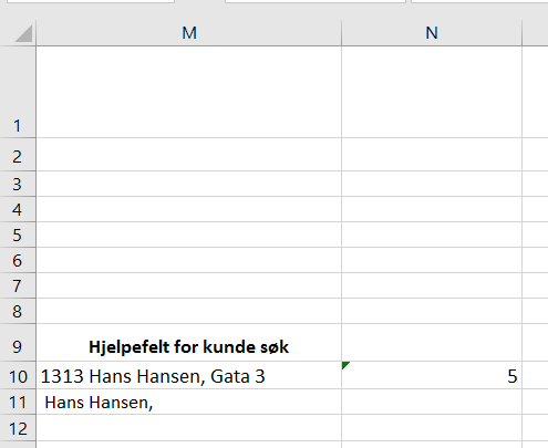

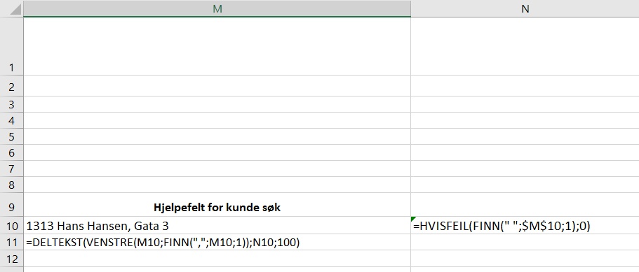

Har lagt ved bilder av formelen og hva den viser, som resultatet vises det en komma bak navnet men den vet jeg ikke hvordan jeg skal bli kvittt. :hmm:
Har lagt ved bilde av Userform også sånn den er nå.
Mva
RA
Endret av Trelkrok
Trekk fra kommaposisjonen, som er ett tegn:
FINN(",";M10;1)-1
Ute i virkeligheten er det mye bøll med enkle og doble mellomrom før og etter tekst og skilletegn. Du kan ha glede av TRIMME i tillegg til HVISFEIL når du jobber med tekst.
Jeg finner stor glede i at du åpenbart synes dette er gøy. Det er jo det.
Beste hilsen Harald
FINN(",";M10;1)-1
Beste hilsen Harald
Hei igjen og atter en gang TUSEN TAKK for svar, så enkelt kan det løses  :)  :)
Da setter jeg denne delen som løst. Takk til alle som har deltatt :) .
