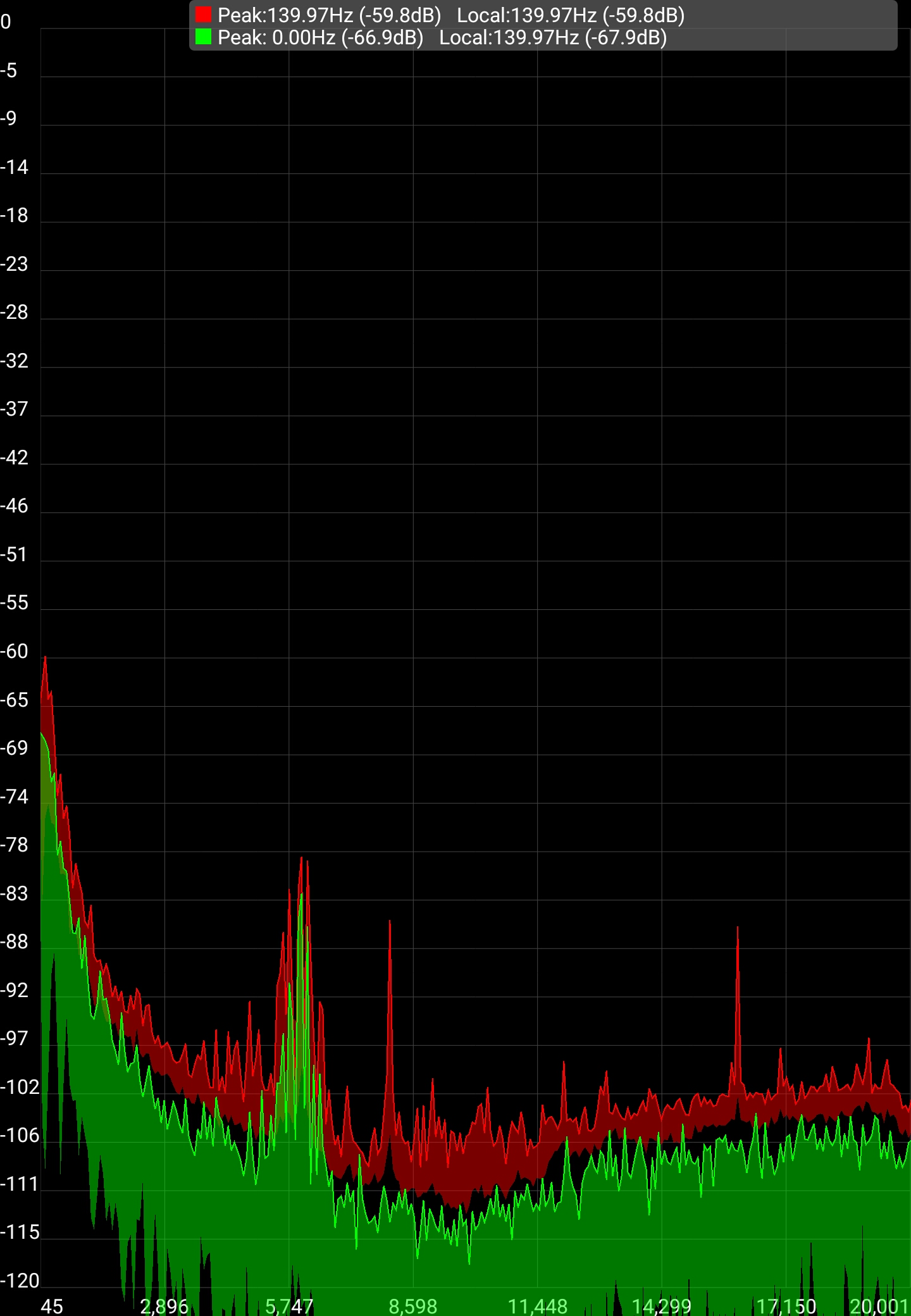

Støyen kommer i uregelmessige pulser med ca 30s full støy, svakere over 10s, støyfri i 5s, stigende i 10s -> repeat.

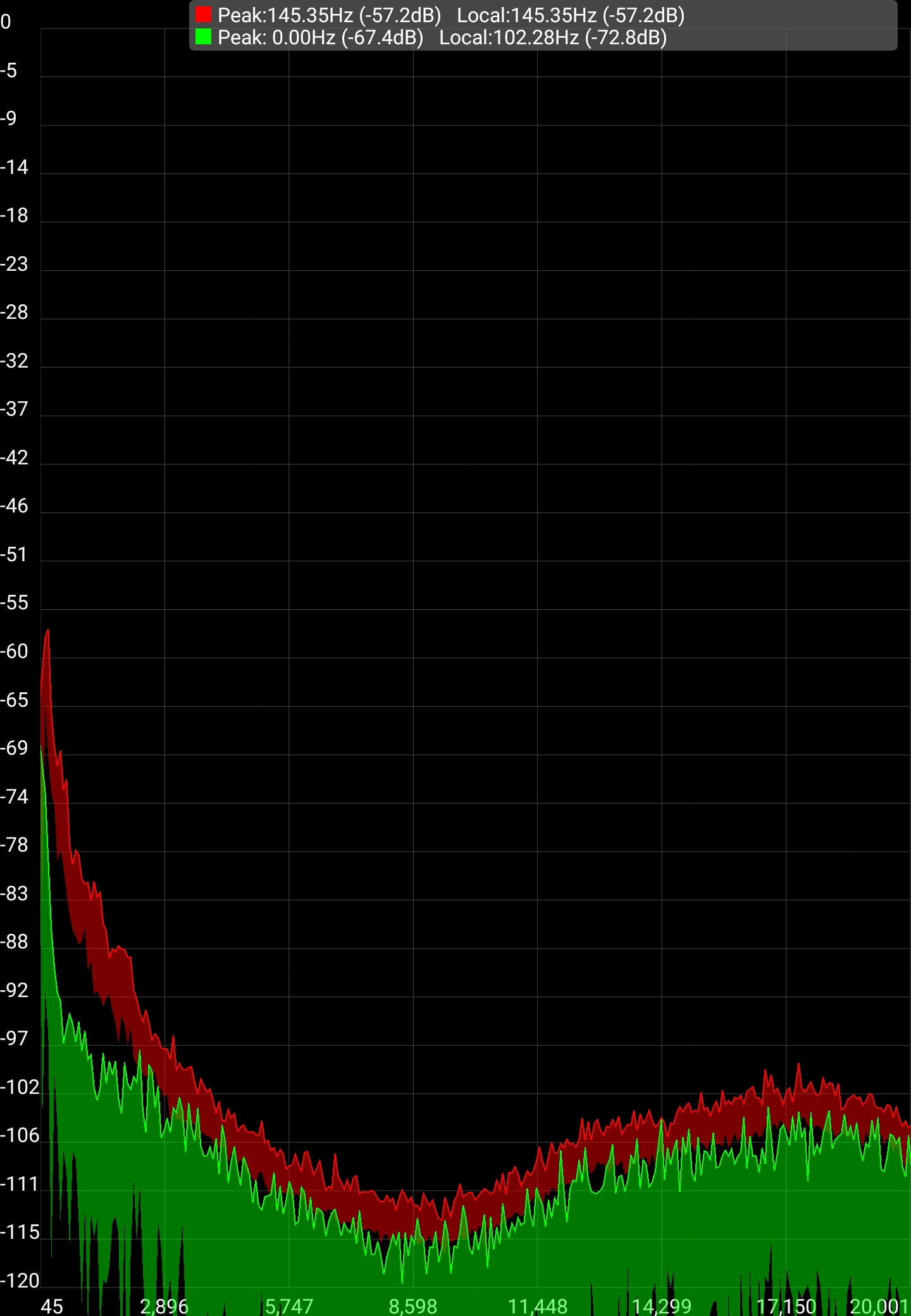

Hva i alle dager kan dette skyldes, og hva kan jeg gjøre med problemet? Legger ved to lyd-snapshots med maskinen av og maskinen på. Foruten noen ekstremt stillegående noctua-vifter er det nå kun PSU-støyen som vises, og det er de tydelige spikene som høres helt forj$¤#ge ut.
