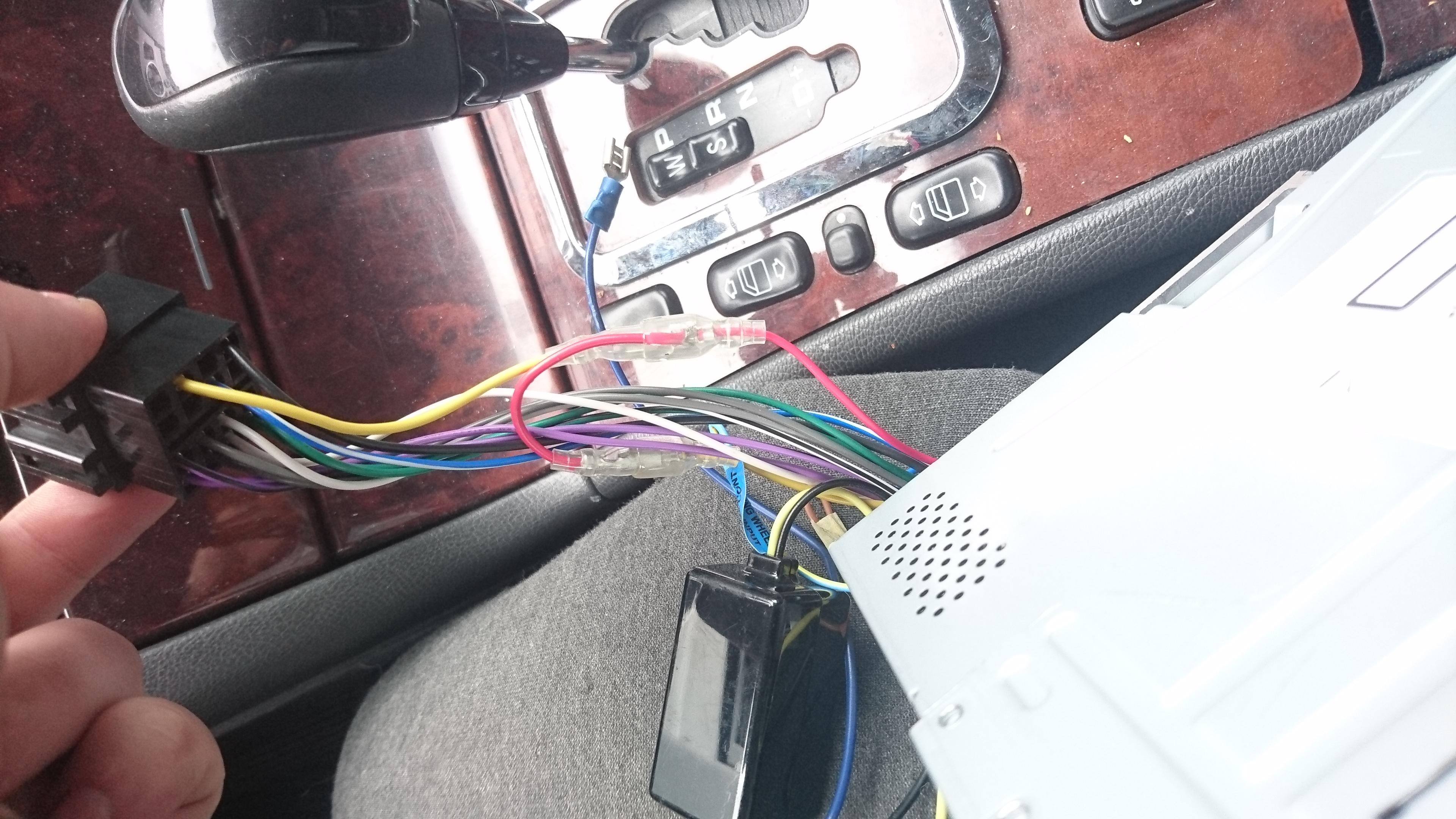

glenni92 Skrevet 18. mai 2016 Skrevet 18. mai 2016 nylig kjøpt meg en Mercedes w210 E klasse. Jeg flytter da over pioneer spilleren jeg bruker i gamle bilen (passat) hvor spillern funka fint, men i merca så skrur den seg ikke på engang, prøvd å bytte om på rød å gul ledning og alt, noen som har peiling på hva jeg må gjøre her? spillern er av type pioneer avh

glenni92 Skrevet 18. mai 2016 Forfatter Skrevet 18. mai 2016 Hei, anbefaler at du kjøper ferdig iso overgang, biltema eller clas ohlson f.eks Enten det eller få tak i noen som kan dette i blinde, er kjipt å svi en spiller pga kabel feil plass. var på Oslobilstereo i sta. de sa jeg ikke skulle trenge noen overganger, den kenwood spiller som sitter der fra før funker men ingen av de 3 andre spillerne jeg har gjør det
glenni92 Skrevet 18. mai 2016 Forfatter Skrevet 18. mai 2016 Når jeg kobler den jeg skal ha inn i bilen på samme måte som den andre så virker den men nå skrur ikke spiller seg av eller på med tenninga

glenni92 Skrevet 18. mai 2016 Forfatter Skrevet 18. mai 2016 Ja, får spilleren til å funke nå, men nå skrur den seg ikke av og på med tenninga, kan jo bare gjøre det manuelt men er litt verre når man har forsterker som også skal skru seg av å på

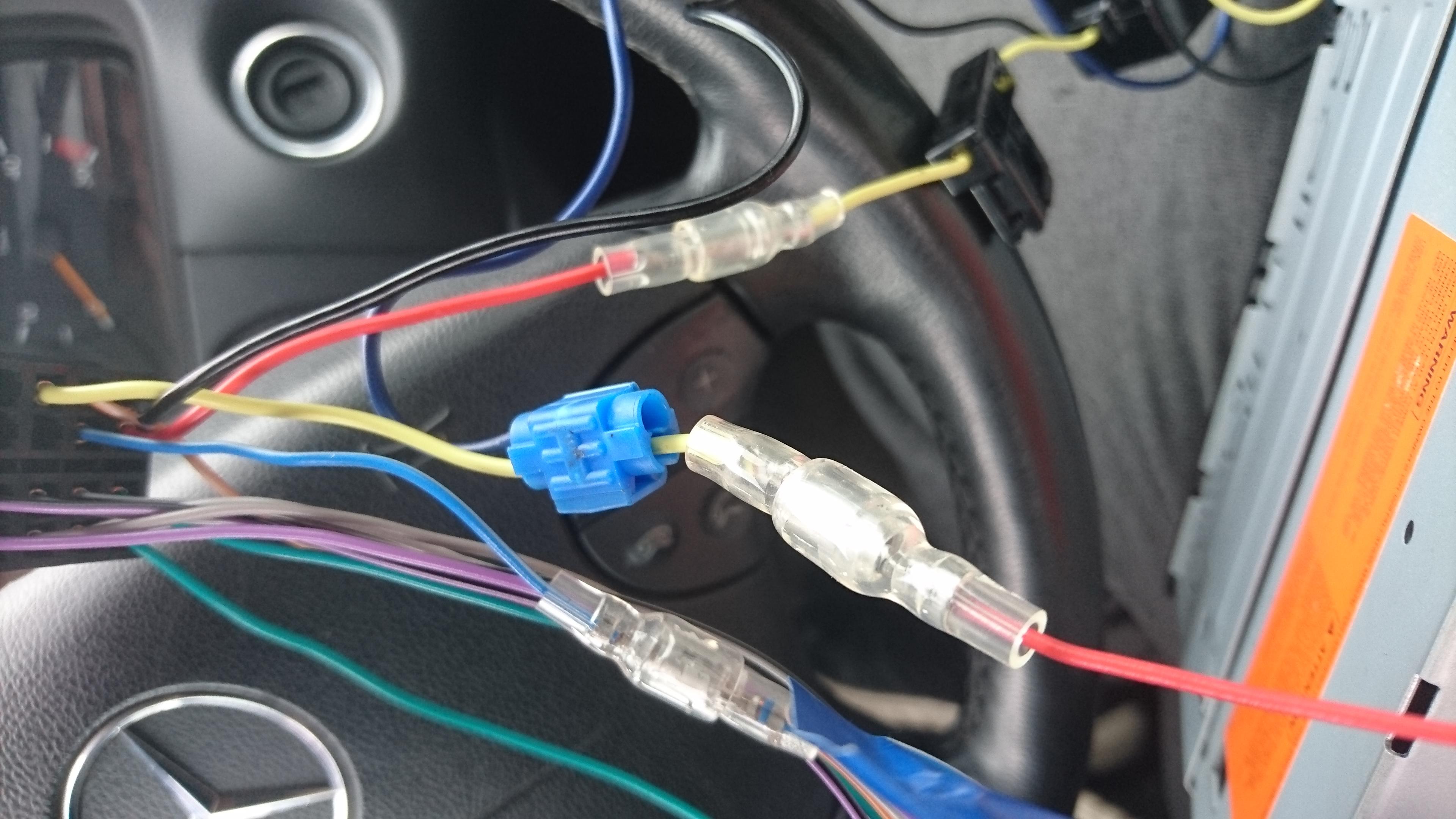

glenni92 Skrevet 18. mai 2016 Forfatter Skrevet 18. mai 2016 Noen som vet? Hittil har jeg funnet ut at det ikke er noe styrestrøm(rød kabel) til stikket fra bilen, så må derfor koble over rød kabel på spillern til gul kabel på spillern for å kunne skru den av å på manuelt, men hvor kan jeg da ta styrestrømmen fra så den virker som den skal
cossiemk1 Skrevet 18. mai 2016 Skrevet 18. mai 2016 Noen som vet? Hittil har jeg funnet ut at det ikke er noe styrestrøm(rød kabel) til stikket fra bilen, så må derfor koble over rød kabel på spillern til gul kabel på spillern for å kunne skru den av å på manuelt, men hvor kan jeg da ta styrestrømmen fra så den virker som den skal Det er bare å finne en ledning en plass, som har +12v med tenning på, feks en av ledningene fra tenningslåsen... Frem med prøvelampa
Heika98 Skrevet 19. mai 2016 Skrevet 19. mai 2016 Nå har jeg riktig nok ikke samme bil som deg, men samme type spiller. I min Audi A4 hentet jeg styrestrøm fra sikringsboksen. Jeg bare målte med prøvelampa til jeg fant en ledning med 12V som slår seg av og på med tenninga. ;-)
glenni92 Skrevet 19. mai 2016 Forfatter Skrevet 19. mai 2016 Nå så har jeg koblet opp så det er bryter på styrestrømmen forsterker og må skru av å på spiller, skal prøve å koble det på sigarett tenner senere en gang, hørt den er lett og komme til
