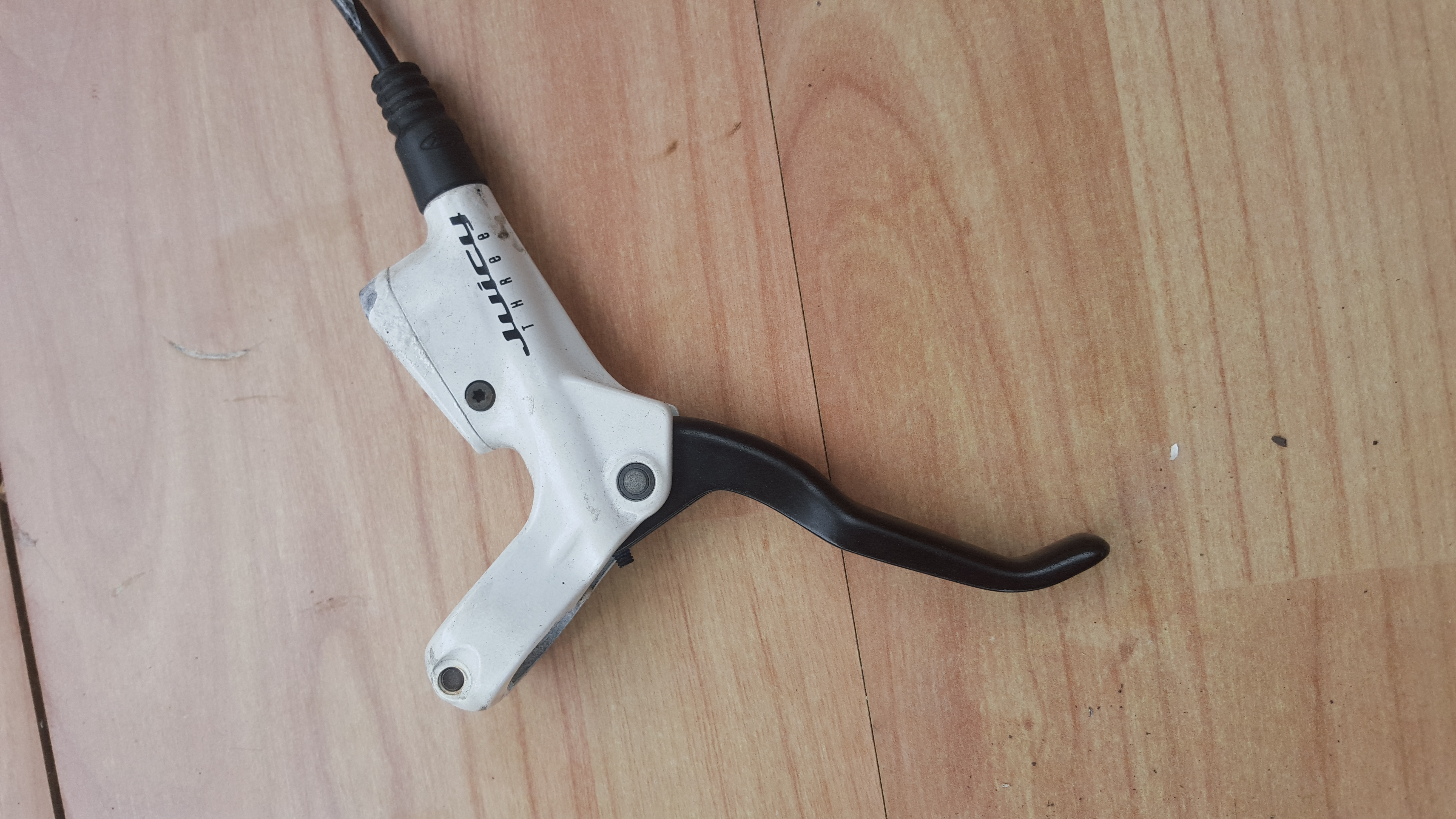

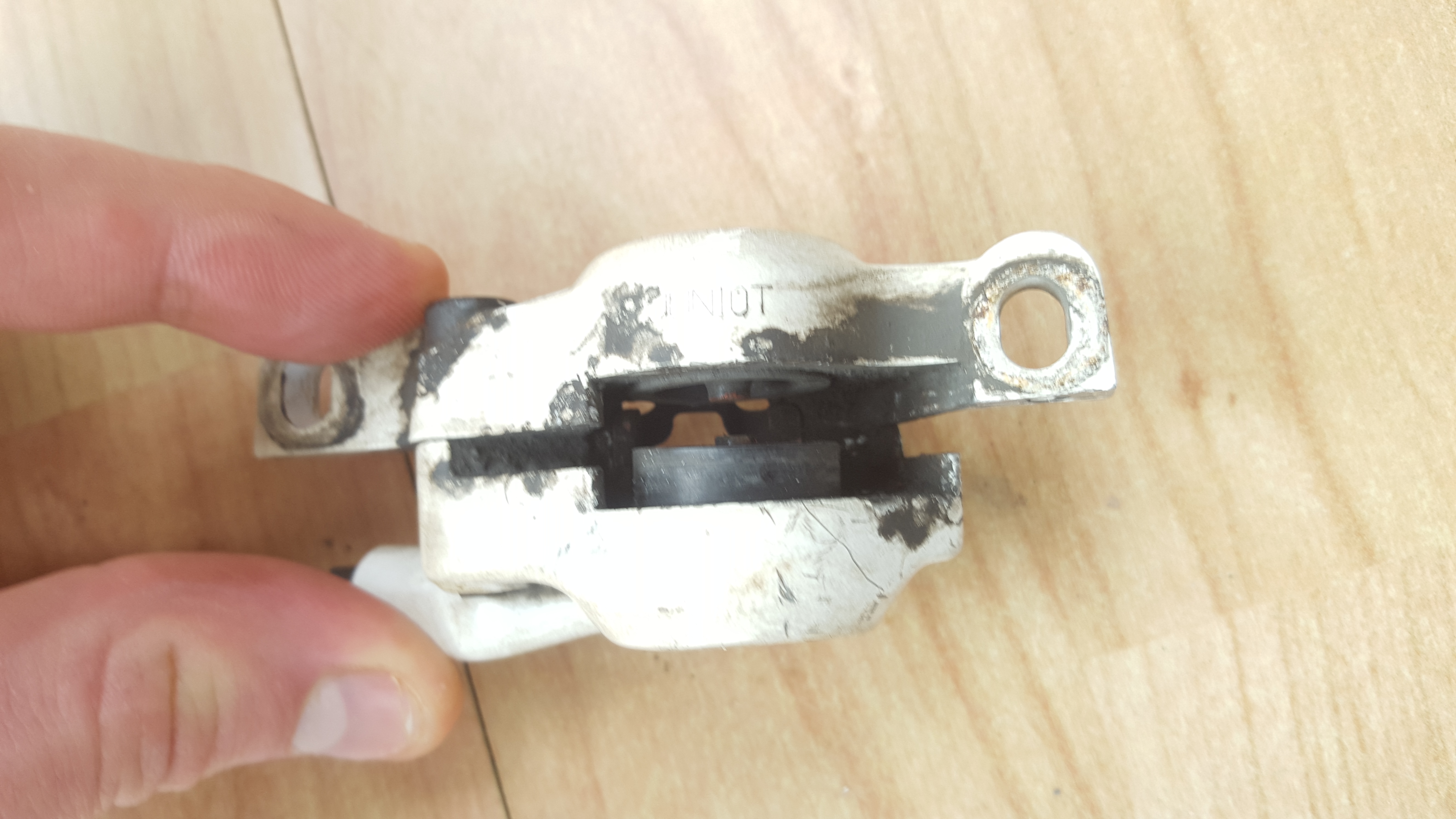

Jeg holdt på å bytte pads på skivebremsene mine. og så klarte jeg og være dum nok  til å trykke på bremse hendelen noen ganger. det resulterte med at det ene stempelet ble dyttet ut og bremsevesken kom ut.
Jeg lurte på hvordan jeg kan ordne bremsen igjen?
Takk for hjelpen.
Det skal være mulig å dytte inn stempelet igjen. Se etter at pakning(er) ikke er skadet, let etter noen dråper med bremsevæske, smør litt rundt på pakningen og press det forsiktig rett inn igjen. Etter dette må du lufte systemet og har du ikke luftesett, eller ingen erfaring med dette, er det like greit og sette bort jobben til en/ei som kan.
Nå finnes det folk som lufter bremser uten luftesett også da, men resultatet er ikke garantert bra, for å si det slik. husk på å få riktig type væske hvis du velger å gjøre det selv.
