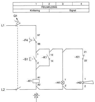

Jeg er helt ny på PLS og programmering, jeg skal prøve å erstatte denne reléstyringen med en PLS-styring:
Begge alarmene skal gå når det termiske reléet blir utløst.

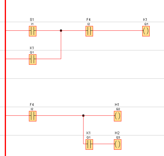

Jeg bruker Siemens LOGO og laget et LD forslag til programmering av kretsen:
Som sagt dette er første gang jeg har vært borti dette, er det noe som må gjøres anneledes?

Ren oversettelse av tegning blir noe slikt:
-----IS1I----IF4I---(K1)
-----IK1I-I
----IF4I------(H1)
               I---IK1I----(H2)
---I betyr paralellkobling/"eller funksjon"
På tekstform:
K1 := F4 AND (S1 OR K1);
H1 := F4;
H2 := F4 AND K1;
Mulig jeg misforstår logikken, så si i fra om du behøver hjelp på å oversette til LOGO. Nå kan du jo simulere med Softcomfort så burde være raskt og greit å verifisere/teste. LOGO 8?

For det første bruker man NC til motorvernet, 95/96 til drift, og 97/98 (NO)koblingene til alarm.
I koblingskjemaet lyser lampen hele tiden, utenom den dør om motorvernet aktiveres.
Du mangler også stoppknapp på tegningen din, samt nødstopp dersom det er en roterende maskin.
Bytt ut -K1 21/22 med -F4 97/98, med lampen i parallell med hornet.
Da lyser det og bråker når motorvernet aktiveres.
I PLS programmet kan du bruke motorvernets 97/98 koblinger som inngang, som igjen styrer horn/lyset.
Til og med jeg syns det var merkelig at det mangler stopp/nødstopp og at det er en NO til motorvern, kretsen er tross alt hentet fra læreboken :) Men må vel prøve å løse den uansett hvor idiotisk den er. Og ja, det er LOGO 8 jeg har.
Prøvde å simulere:
Nå lyser det og bråker når det er signal på F4, er det riktig satt opp?
Usikker på hvorfor. Jeg har aldri programmert LOGO i ladder, men kan det være at den ikke tar holdekretesen? Første nettet ville i alle fall fungert på en S7...
Foreslår litt feilsøking (da lærer man mye).
1. Slett siste nettverket - fortsatt feil?
2. Monitorer og simuler nett 1 og se om du ser hva som skjer.
Som sagt usikker på hvordan logo tar hodlekoblinger, så mulig du må i tillegg til å sette K1 også sette et minne bit, som videre erstatter ----IK1I----

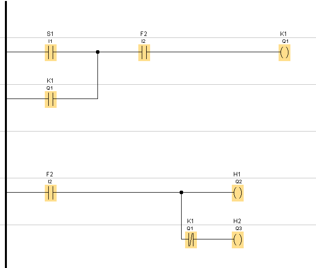

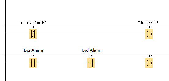

Etter litt tenking ser jeg at S1 ikke er en start bryter, men en kvitteringsbryter. Når motorvernet F4 slår ut, lyser H1 og H2 gir lydsignal. Når kvitteringsbryteren blir aktivert stanser hornet, men lyset fortsetter å lyse helt til feilen er rettet. Tror jeg har tenkt litt feil :)
Dermed tror jeg LD-programmeringen kan bli slik:
  • Når F2 slår inn, blir det alarm på H1 & H2
  • Når S1 kvitteres/benyttes fjernes lydalarm H2
  • Når feil utrettes/F2 resettes, fjernes alarm på H1
