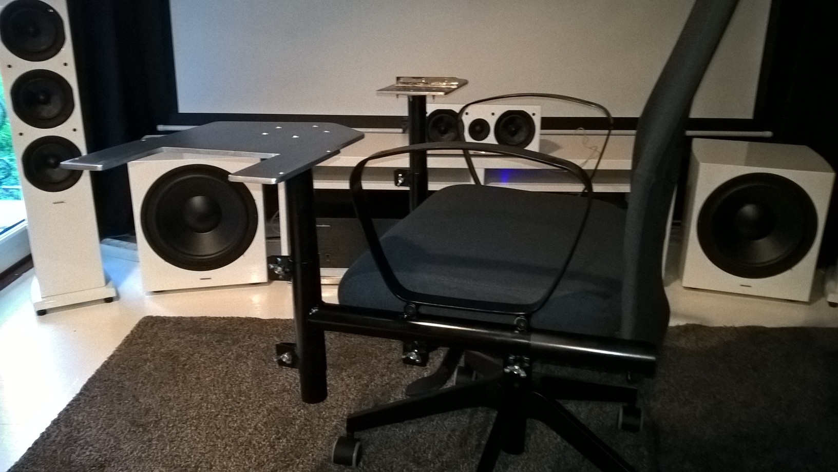

Hei igjen godtfolk.

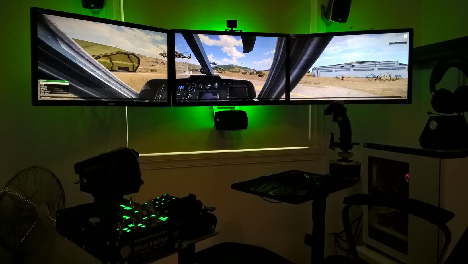

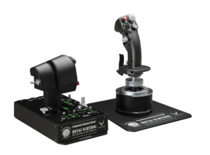

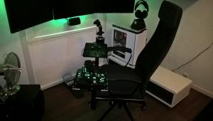

Min gamle playseat Office hotas stol er blitt så slitt at det er på tide med bytte, hotas feste er så mye slark i at den ikke kan brukes mer!

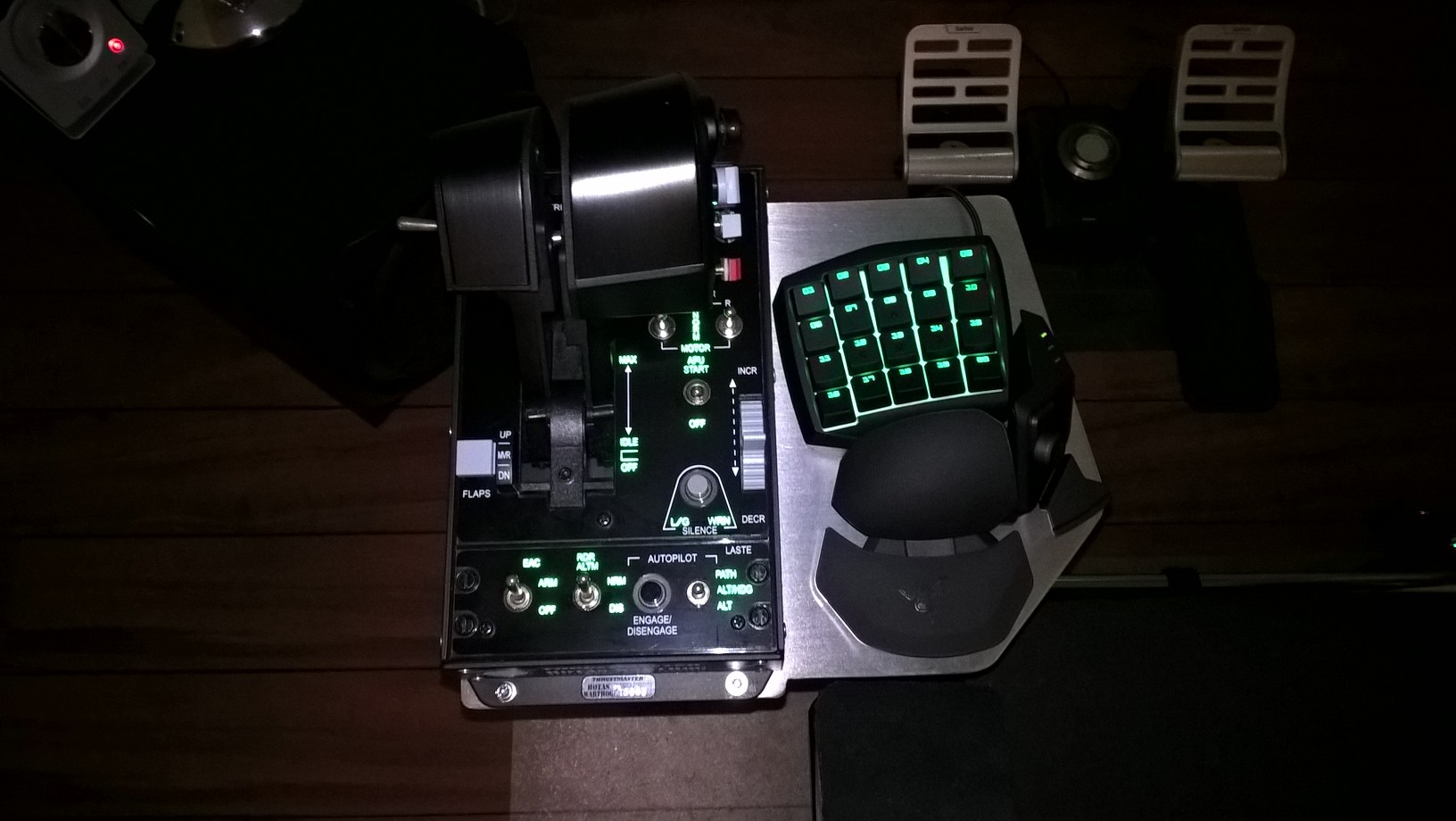

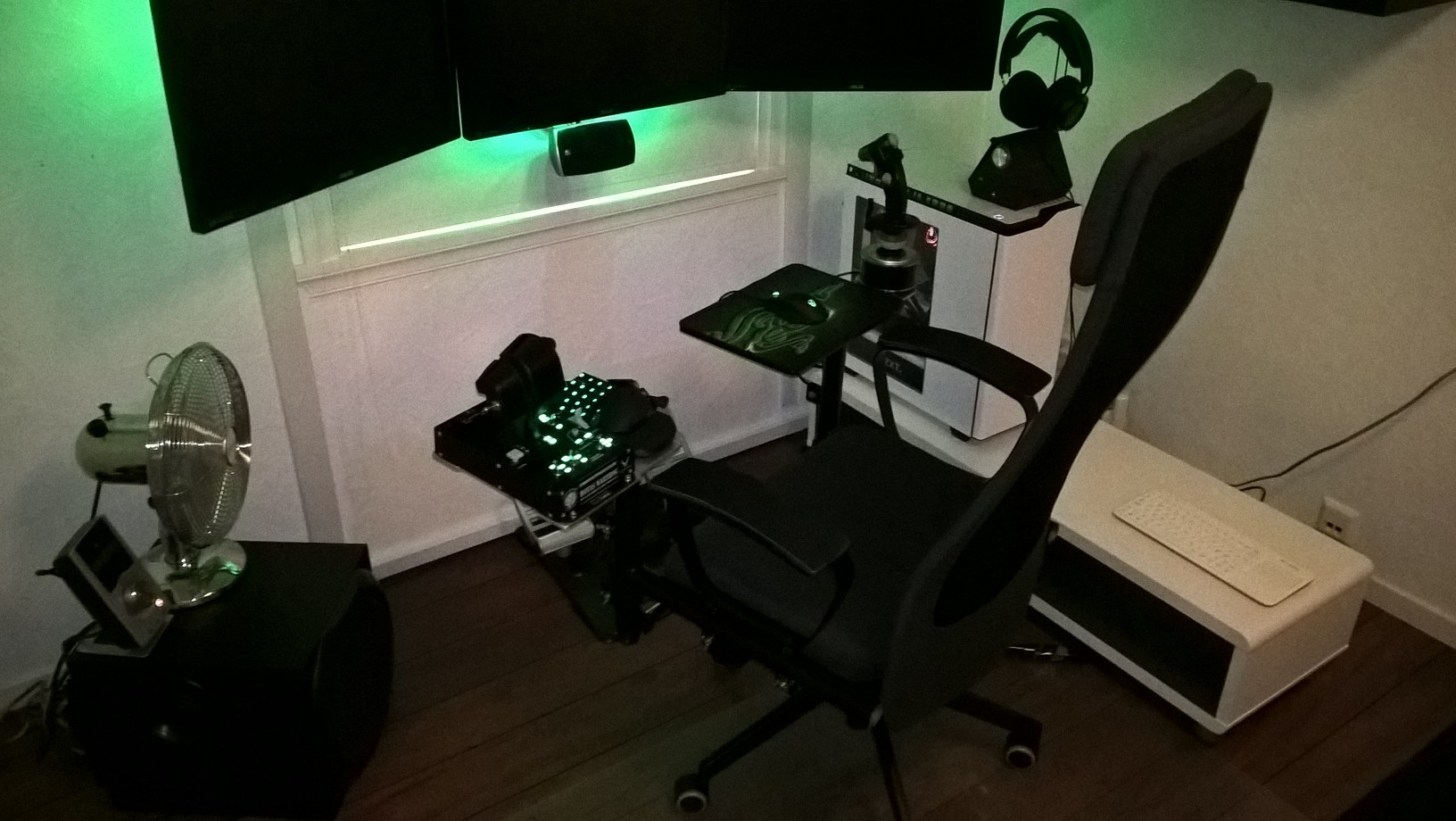

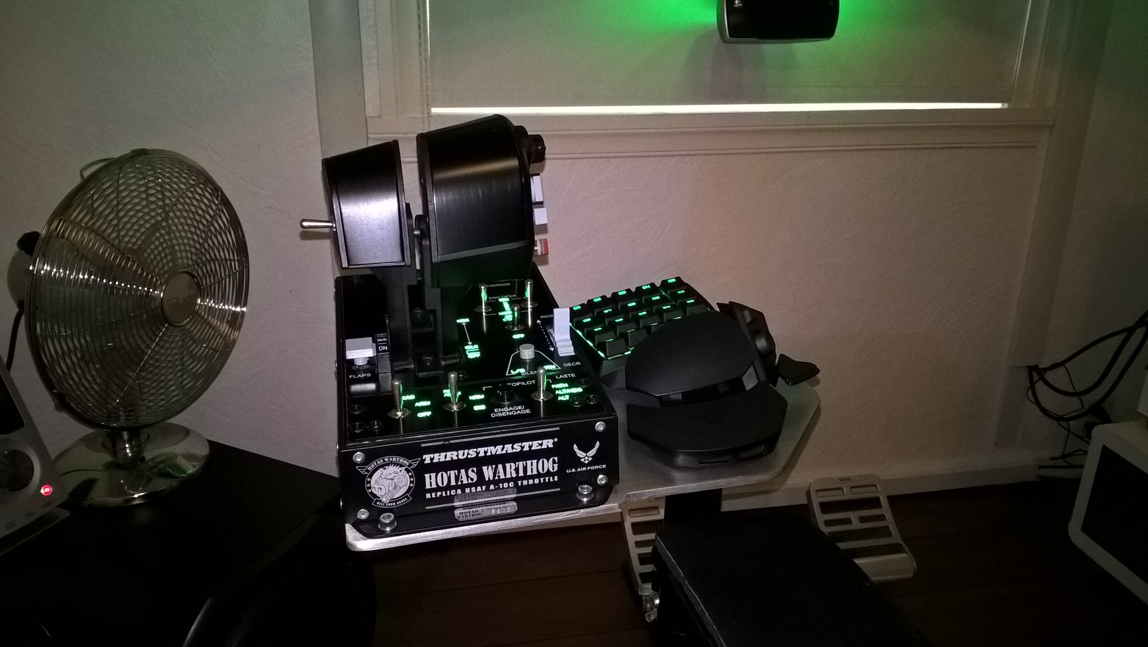

Er såpass fornøyd med Markus hotas setupen at jeg bestemt meg for bygg nr 2 :dremel:

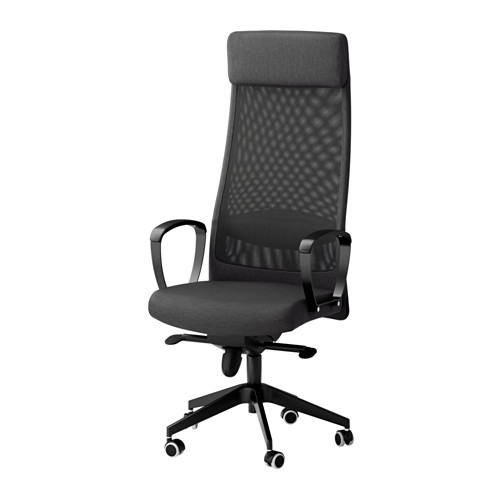

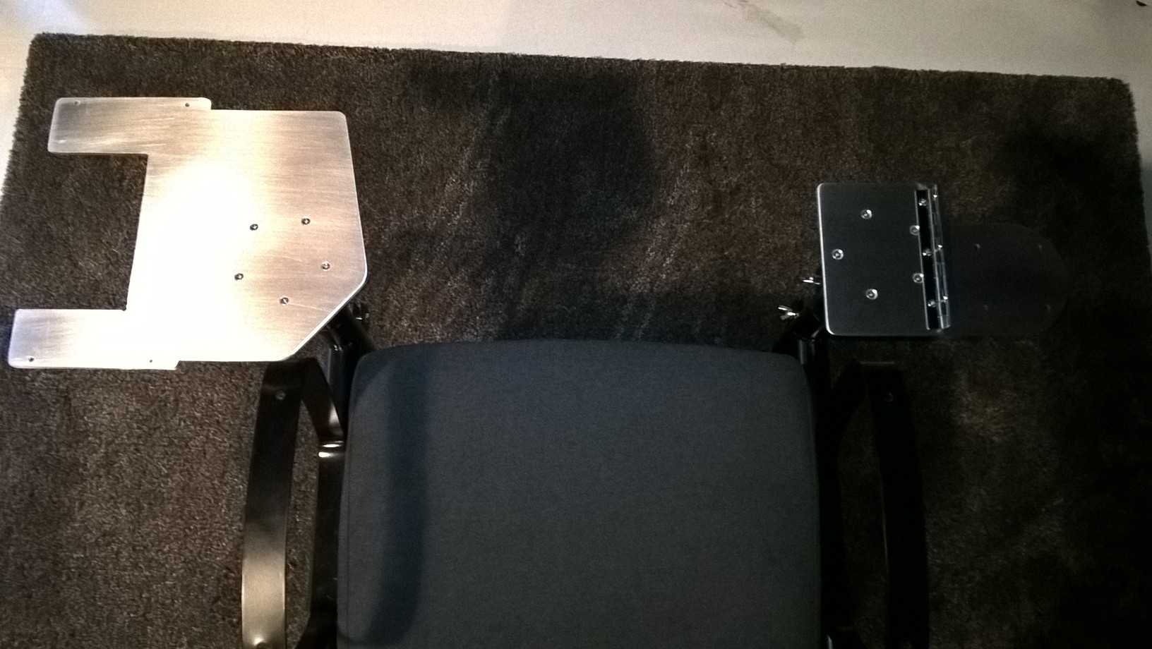

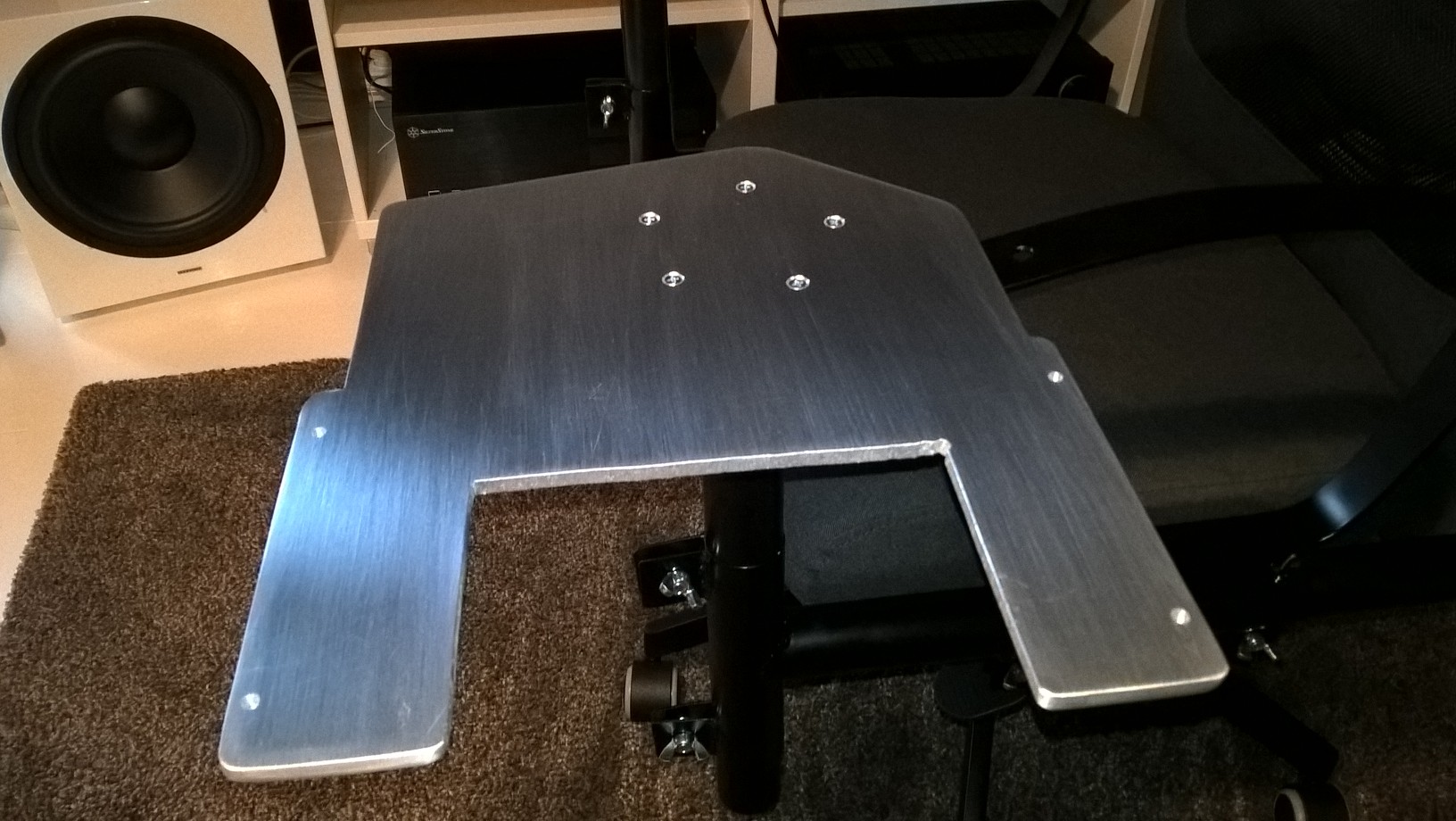

Denne gang blir det en Markus stol mørk grå i stoff, med børstet 8mm aluminium hotas plater.
Oppdatering kommer snart :)
Her er litt snop til dere :)
Ikke helt ferdig ennå, litt jobb igjen.

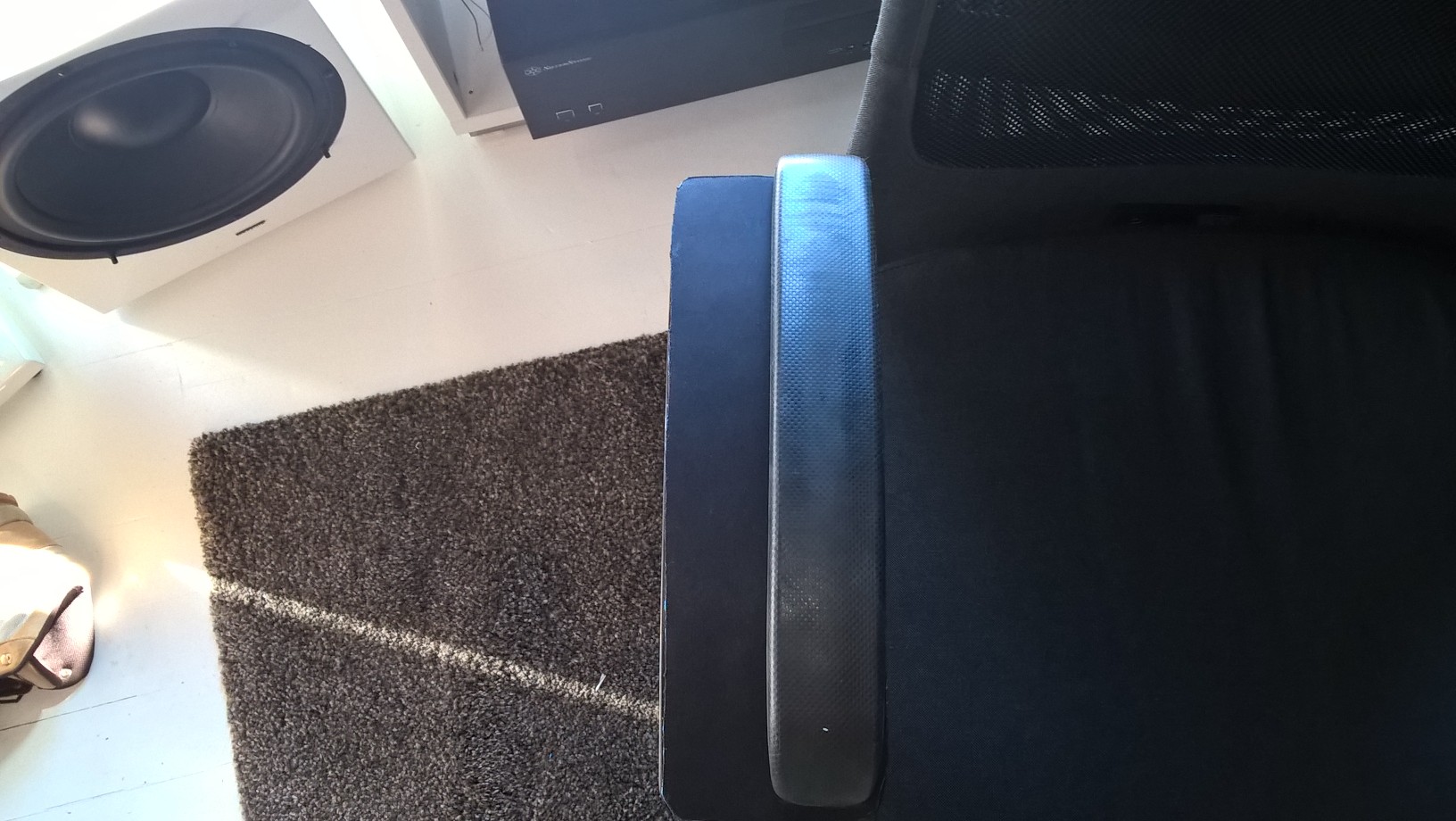

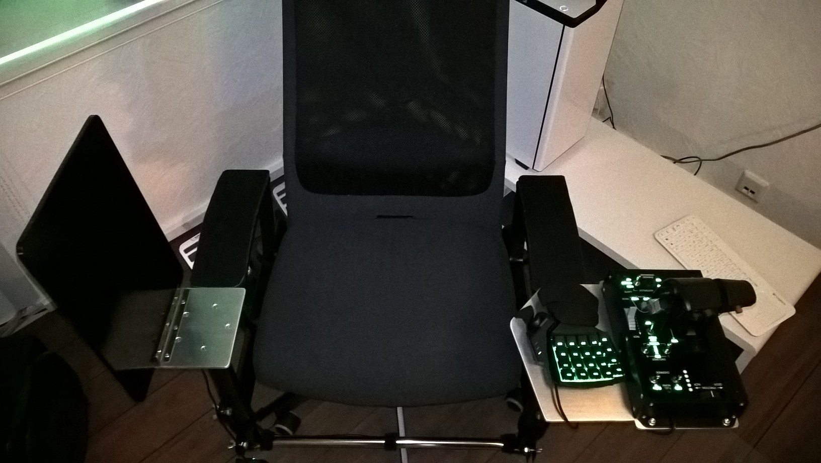

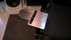

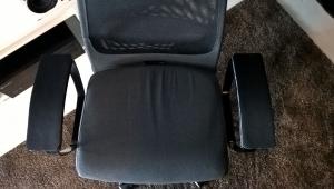

Armlener til Markus stolen er for smal 50mm, skal modde dem til ca 90mm med 8mm tykk Lexan plater som er til overs fra forrige bygg.
For at det skal mykt tenkte jeg å skaffe camping underlag hos Clas Ohlson, de har en som har nesten samme gråfarge som stolen. Ca 1cm tykk, denne limes på Lexan platene.

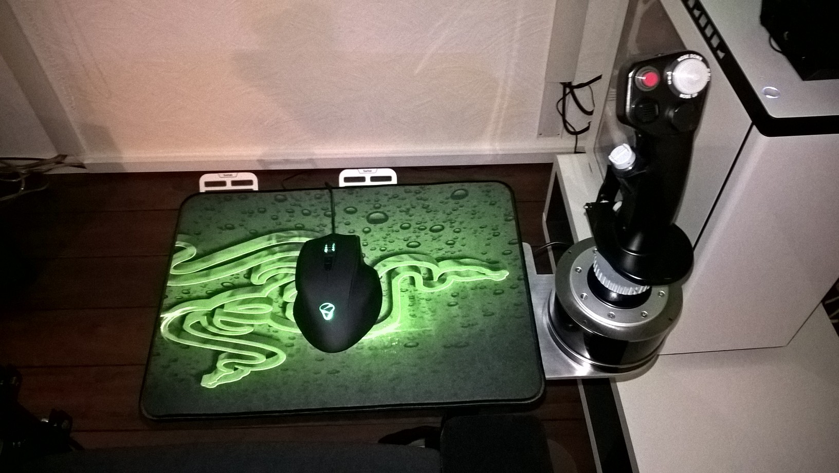

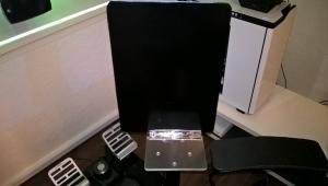

Musematte plate i 8mm Lexan må lakkes, men regnet har nådd vestlandet!
Håper på godvær i neste uke, kanskje poste ferdig bygg neste helg..

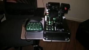

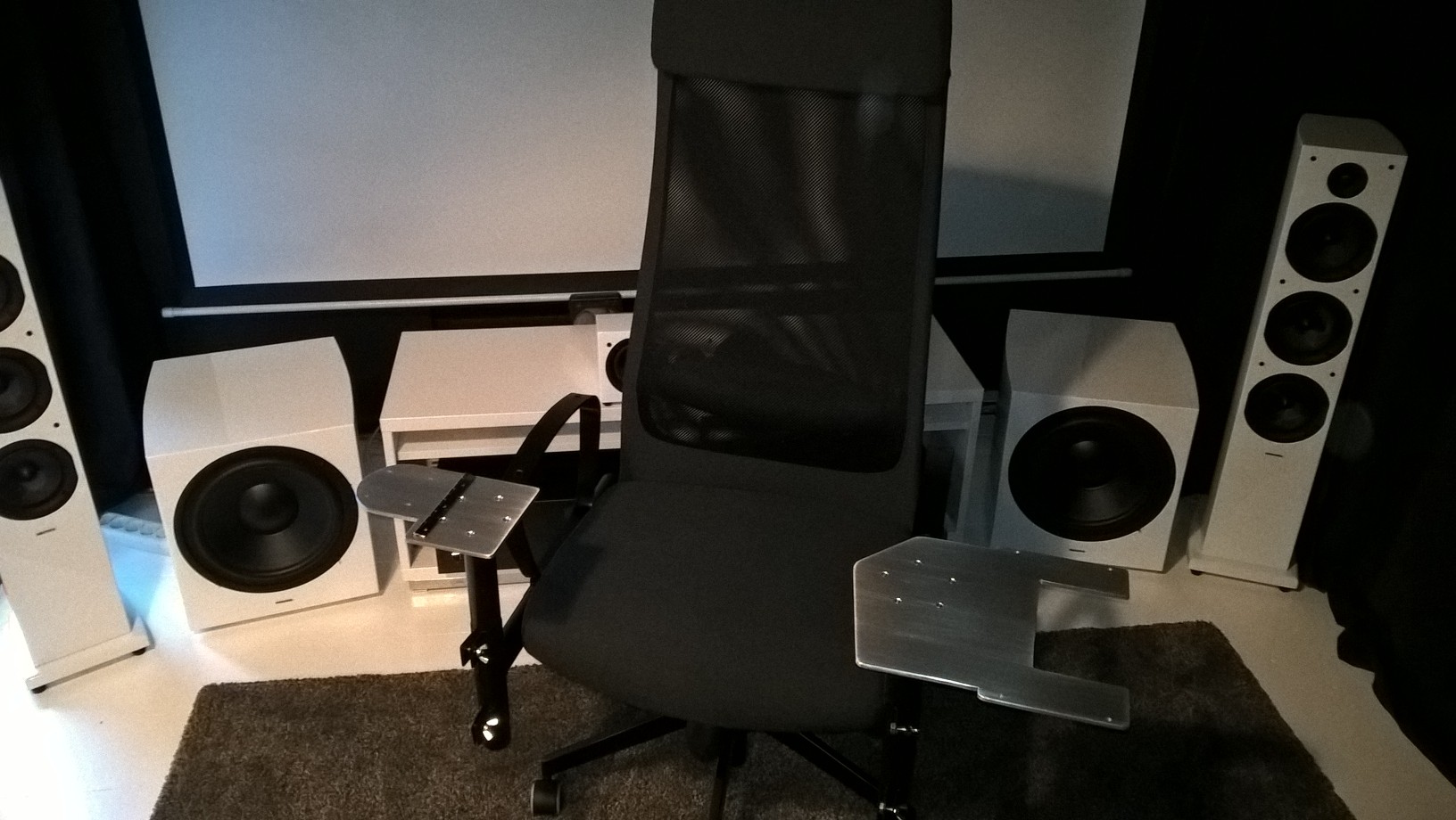

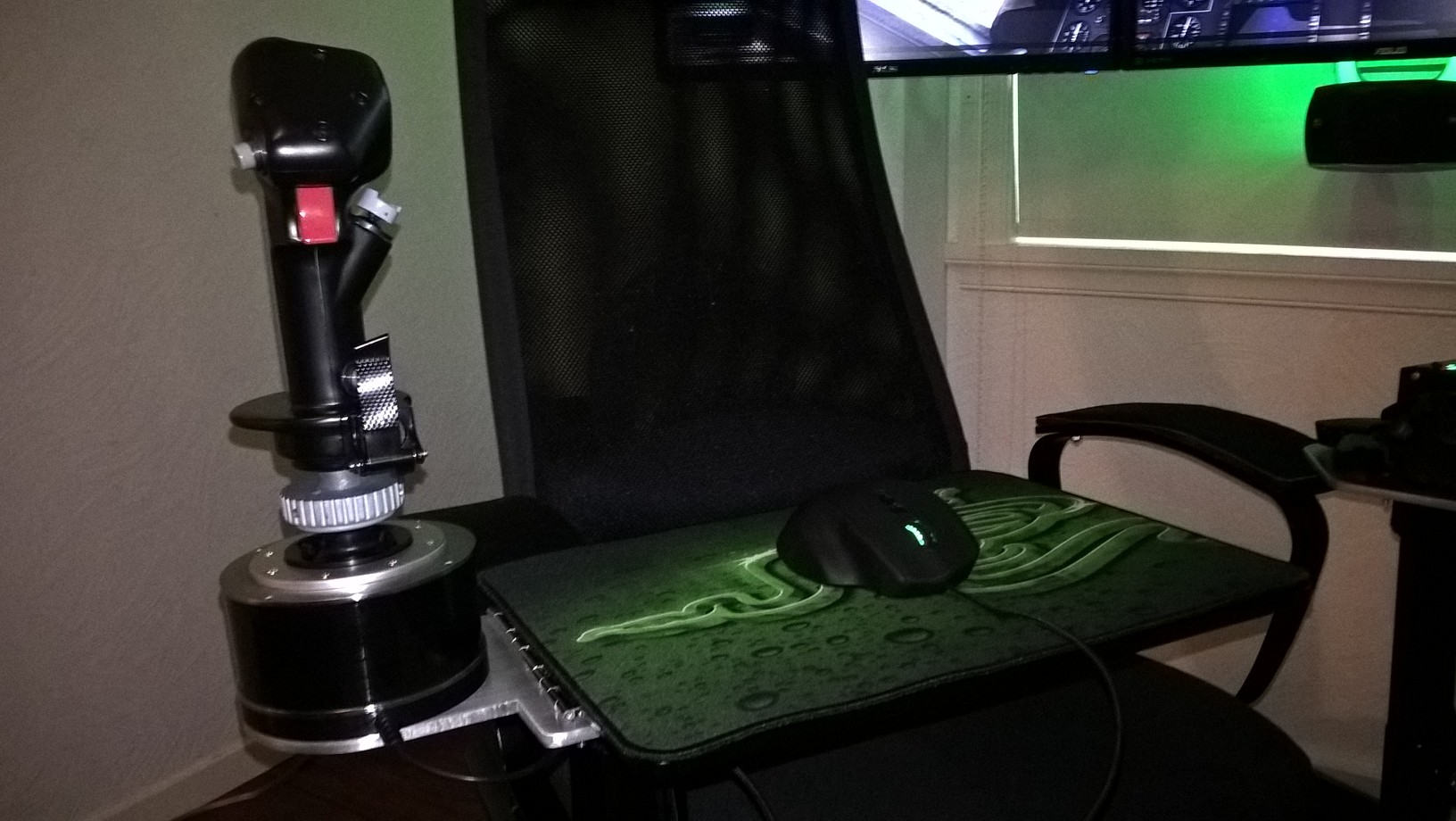

Har nå moddet armlener på stolen :dremel:
Først med 8 mm tykk Lexan plate, så med liggeunderlag (ca 10mm tykk), klippet til en Logitech G240 musematte som ble limt på toppen.
Ikke særlig pent.. pytt pytt!
Orginal vs moddet armlener:
Håper jeg får tid til å sette sammen stolen nå i helgen!

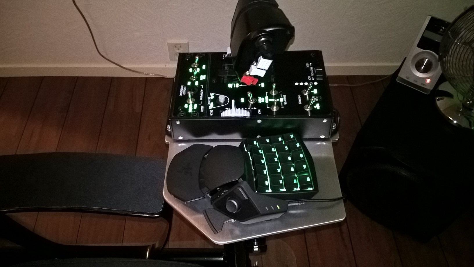

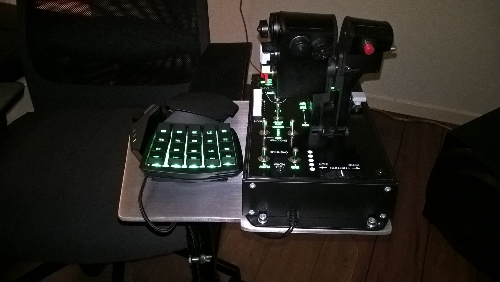

Første Markus hotas bygg er til stuen der projektoren er.

Markus hotas modden er bunnsolid den, ingen slark her.. så bra er den at jeg bygger stol nr 2 til gaming-rommet! :)

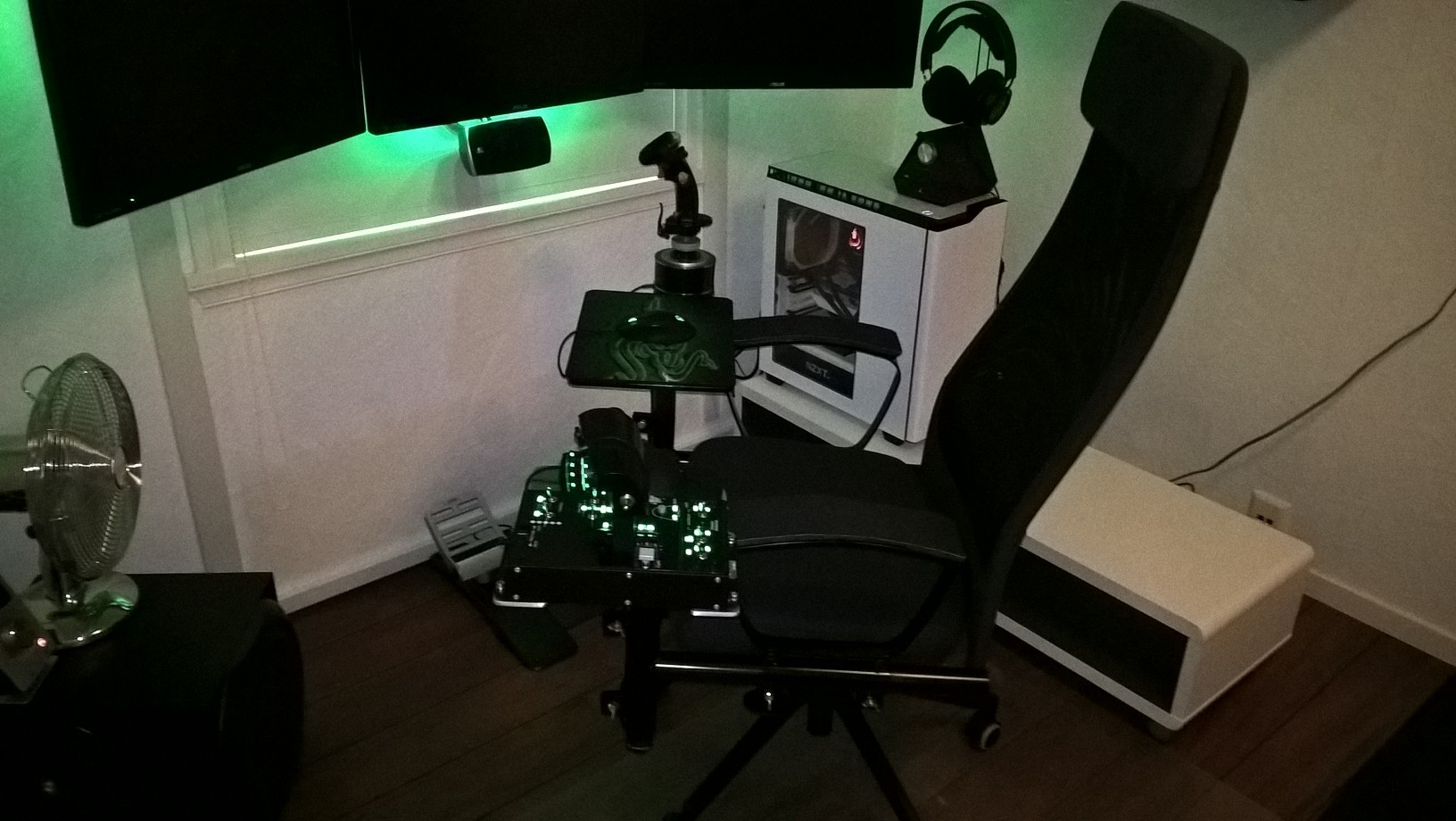

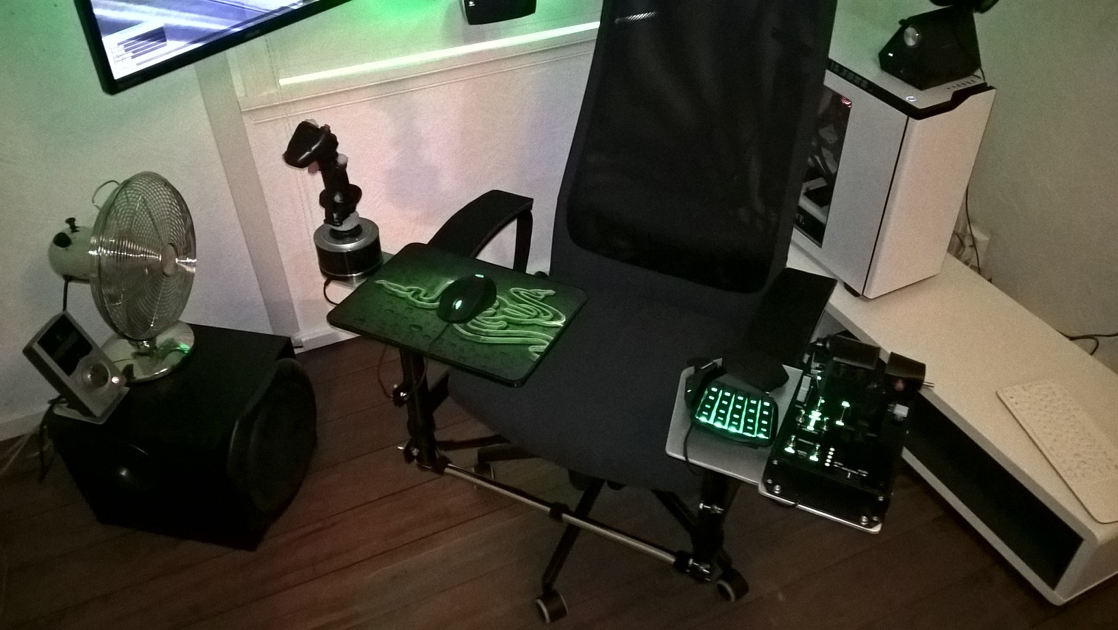

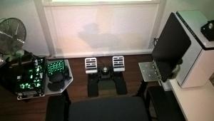

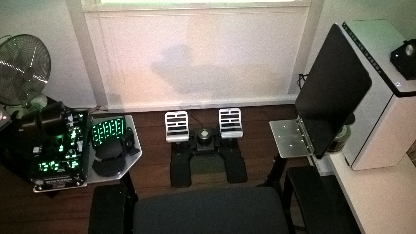

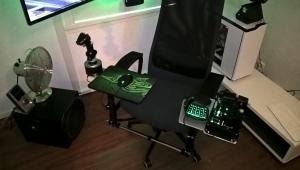

Nå er jeg ferdig med bygg, mangler kun borrelås-teip til musmatte platen.
Skaffer det på mandag.
Da fyrer jeg løs:
Mitt neste sprell blir å modde stolen slik at jeg feste Logitech G27 rattet på, dette tipset fikk jeg av Lord Nuker på første side av tråden.. Takk for den du :thumbup:

Videreutviklet du fra den forrige stolen slik at bordene kan justeres sidelengs og framover/bakover slik som vi snakket om?
Hei kompis,
Nei.. gikk vekk fra den tanken.
Opp/ned, frem/tilbake kan jeg jo gjøre med festene, større armlener fikset siste biten!
