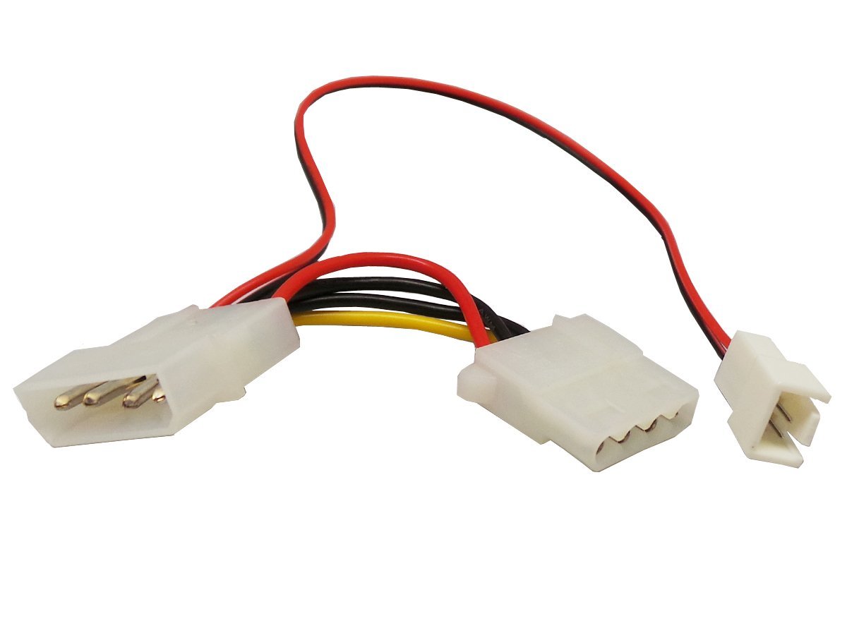

Jeg var så dum å koble en kjølevifte på hovedkortet, og så startet ikke viften når jeg stsrtet pcen, så tenkte jeg noe dumt, så koblet jeg i tilegg på ekstra strøm og da kuttet hele greia. Psu er ikke defekt, testet den med multimeter

Er null liv i pcen desverre, det absolutt ingenting når jeg trykker "on" eller trykker på "power" knappen på hk. det fulgte med en sånn slags omformer på psu, som gjorde om molex til 4 pins. og når jeg da startet pcen, så fyrte ikke den viften opp. og jeg tok da og satt på 1 molex kabel fra psu på den igjen om du skjønner meg.

Dette er ikke min spesialitet og varierer sikkert fra psu etter hvordan kretsene er separert men du har da satt 2 av molex kontaktene sammen gjennom vifteovergangen med han og hun sidene hver for seg.
Alternativ 2 om jeg misforstår er at du har hatt en overgang med han og hun 4pins viftekontakt og dobbel molex(en for å hente strøm og en skøyt)
Om du har satt hann 4pins viftekontakt på hovedkort og deretter satt molex fra psu på denne kan vi nok avskrive hovedkort ja :p
Om du har satt han 4pins viftekontakt på hovedkort og deretter satt molex fra psu på denne kan vi nok avskrive hovedkort ja :p
