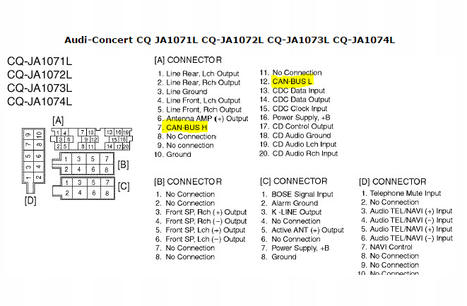

Jeg kjøpte igår en Kenwood kdc-4757sd. Kjøpte også aktiv adapter for å få lyd på bakre høyttaler og sub. Bilen er Audi a4 2003 model.
I den aktiv adapter så er gul og rød ledning byttet om slik at jeg slipper det. Måtte også flytte konstant 12v på andre siden rett ved blå kabelen pga jeg har hatt Concert 2spiller og der er det annerledes.  Har dere noen tips?
Eneste jeg ser som ikke er koblet er de to ledningene lengst til høyre på mini iso kontakten. Den som er rosa aktig(7) og oransje(12). Ser at den rosa er CAN BUS H mens den  oransje er CAN BUS L
