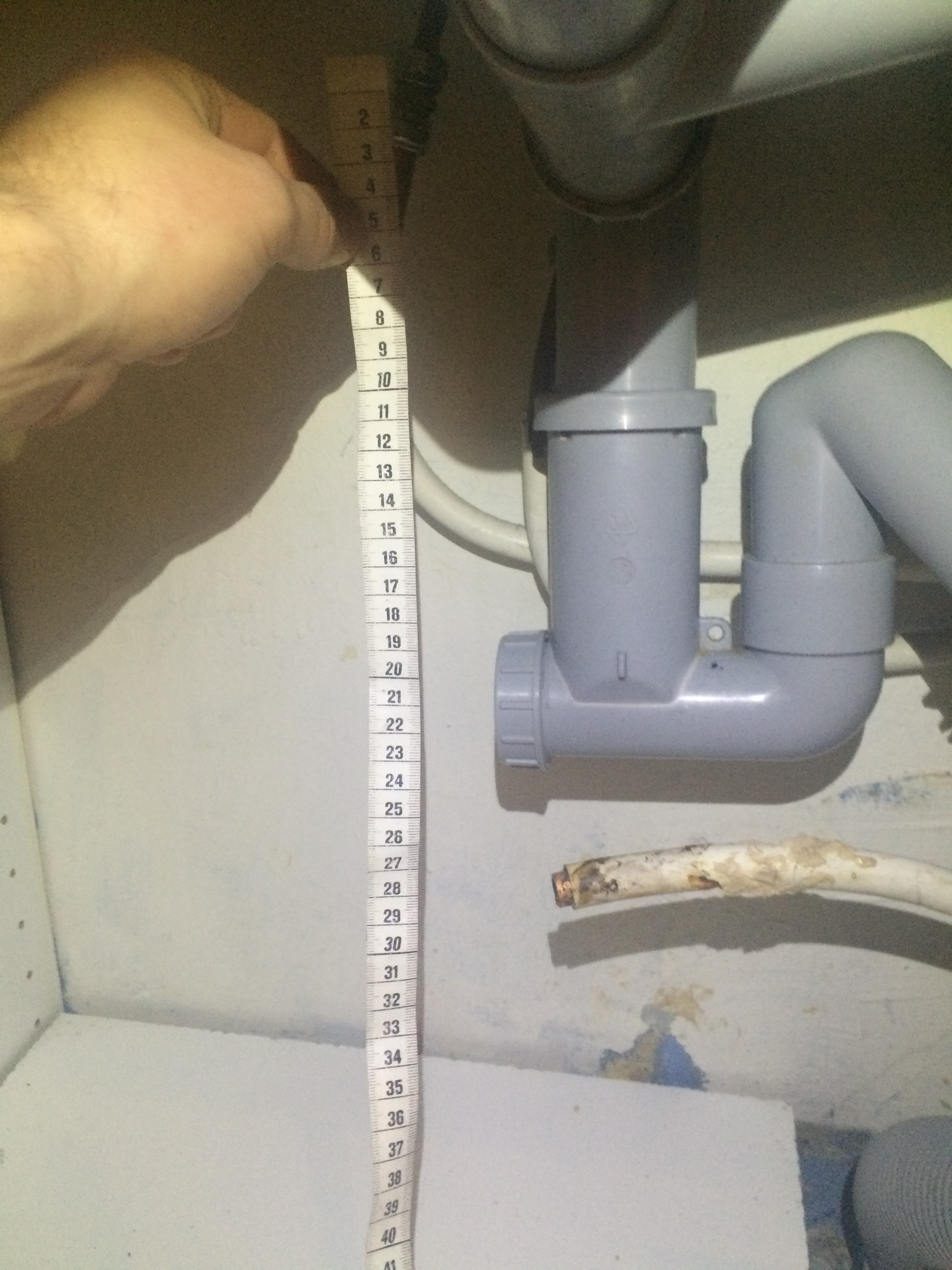

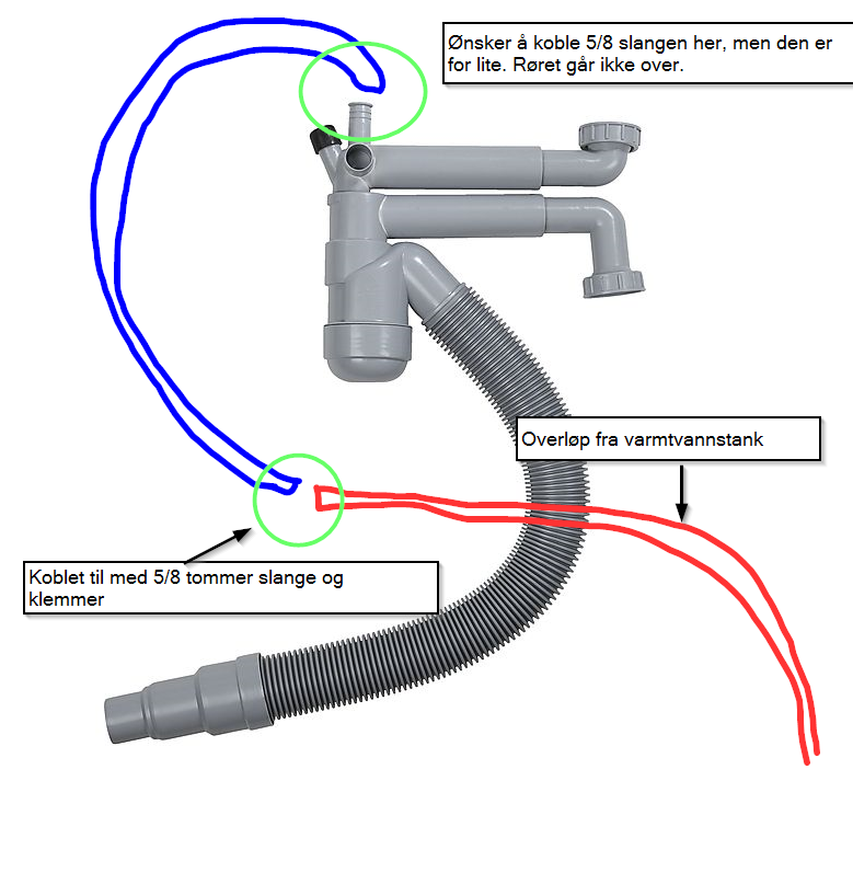

Fant ut at overløpet fra varmtvannstanken går opp under kjøkkenbenken min uten at den er tilkoblet noe. Jeg fant ut at jeg ville koble den på toppen av vannlåsen. Røret fra varmtvannstanken er på ca 15 mm uten isolasjon og jeg endte opp med å bruke en 5/8 tommer slange (ca. 15,9 mm) med klemmer. Slangen er forøvrig armert og jeg tror det er godkjent type. Det så ut til å gripe bra. Problemet var at toppen av vannlåsen er for stor. Slangen går ikke over.
Hva skal jeg gjøre? Må jeg skjøte sammen to slanger med ulik diameter? Hvordan gjør jeg isåfall det? Eller kan jeg kjøpe en eller annen form for overgang?  Har lagt ved et bilde som viser type vannlås jeg har. Det er ikke helt samme type som på bildet, men det er noe plastdritt.
