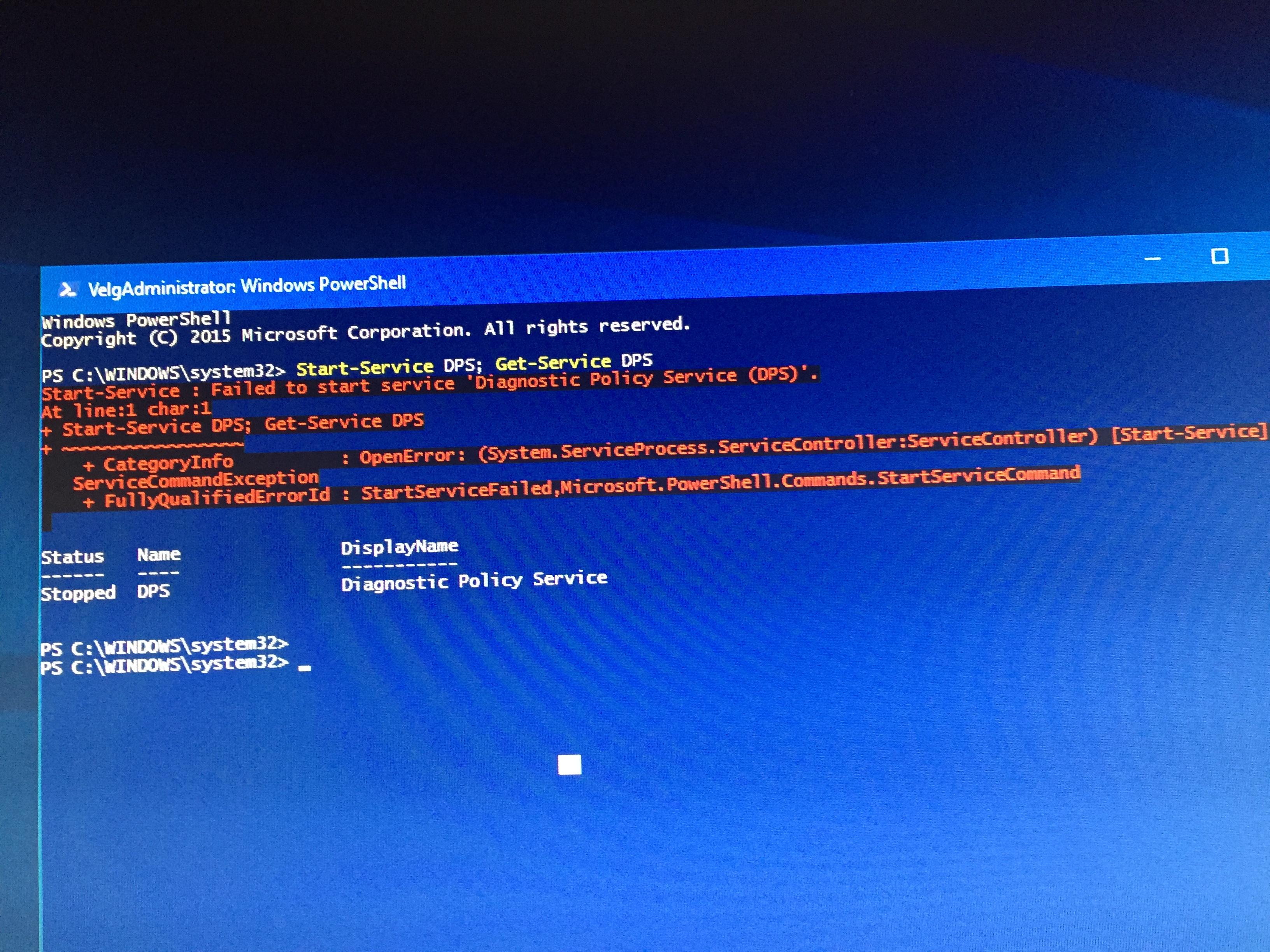

Benja Skrevet 20. februar 2016 Forfatter Skrevet 20. februar 2016 funka ikke fikk opp feilmeldingen på bildet under
Benja Skrevet 20. februar 2016 Forfatter Skrevet 20. februar 2016 1. Start Powershell som administrator( søk etter powershell, og høgre klikk, kjøyr som administrator). 2. Skriv inn: Start-Service DPS; Get-Service DPS 3. Trykk så enter. 4. Sjekk om det står "running" under status. Funka ikke, fikk opp denne feilmeldingen
Benja Skrevet 20. februar 2016 Forfatter Skrevet 20. februar 2016 prøv med berre: Start-Service DPS Får opp samma melding:(
