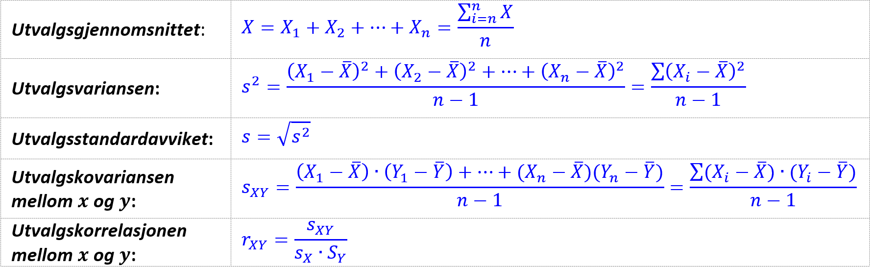

Jeg skjønner ikke helt de formlene til utvalgsgjennomsnitt, utvalgsvariansen, utvalgsstandardavvik, utvalgskovariansen og utvalgskorrelasjon. Kan noen enkelt forklare meg de? Helt sikkert enkelt for noen.
Jeg gjentar meg selv litt. Beklager hvis dette er basic for noen. Men please, jeg grubler fælt.
Hvilke spørsmål har du?
Utvalgsgjennomsnittet er bare alle observasjoner summert, og delt på antall observasjoner.
Utvalgsvariansen er et mål på spredningen av observasjonsverdiene. Da ut fra gjennomsnittet.
Utvalgsstandardavvik Et stort utvalgsstandardavvik betyr at verdiene har stor spredning, mens et lite utvalgsstandardavvik betyr at verdiene er svært like
Utvalgskovariansen er en størrelse vi bruker for å måle hvor vidt to utvalg samvarierer
