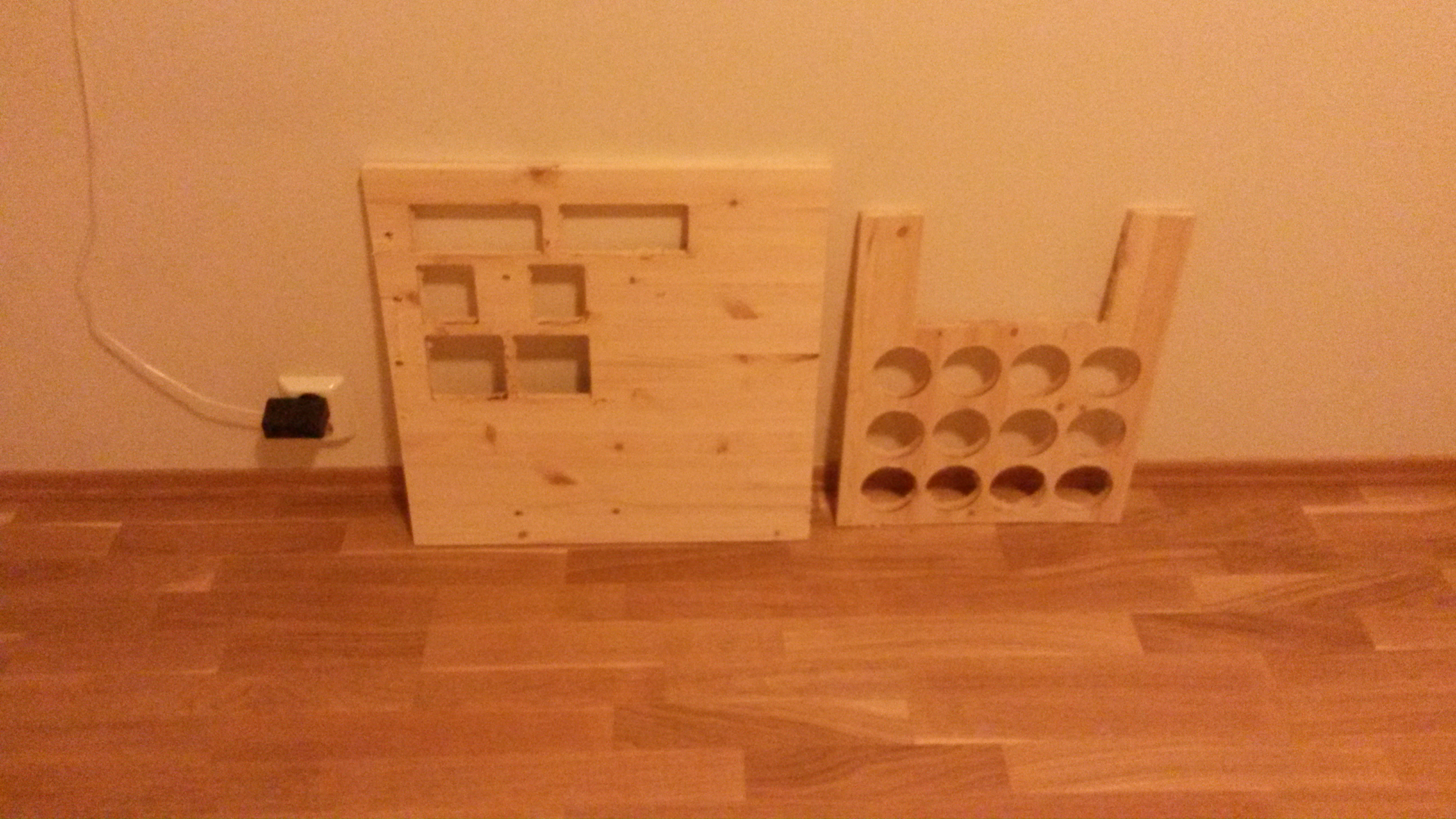

Klarte å laste opp bildet.
Disse to treplater er noen av mange jeg har laget. Som du ser, jeg har skjært huller med CNC maskin.
De skal bli festet med skall, som en prototype. Ferdigversjon skal ha aluminiumsplater når alle instrumenter, LEDs, knapper, etc er ferdig.
