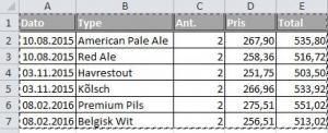

Hei,
Driv å brygger øl på fritida, og prøver å holde litt oversikt over kva eg bruker. Har lagt inn kjøpa av råverer i excel. Sjå liste under. Kan nokon hjelpe meg med ein formel som summerer kva eg har kjøp i 2015 og kva eg har kjøpt i 2016?
Dato Type Ant. Pris Total 10.08.2015 American Pale Ale 2 267,90 535,80 10.08.2015 Red Ale 2 258,36 516,72 03.11.2015 Havrestout 2 251,75 503,50 03.11.2015 Kõlsch 2 266,96 533,92 08.02.2016 Premium Pils 2 275,51 551,02 08.02.2016 Belgisk Wit 2 256,51 513,02

Sorter etter dato, bruk =sum og merk utleggene for hvert år/måned etc?

Takk. Klar over den. Men, eg hadde håpt på ein formel der eg kan få summen i for kvart år i ei eiga celle.
Kort (men ikkje sikkert so enkelt) forklart, så har eg lagt inn alle råver kjøp i ei fane og alt kjøp av utstyr i ei anna. Så har eg ei tredje fane der eg ønsker å summere totalt kjøp kvart enkelt år. Då har eg nokolunde oversikt over kva eg har brukt totalt og kva øl kostar meg. Derfor treng eg då ein formel eg kan legge inn i det tredje fanebladet som sumerer opp alle råverkjøp i 2015 i ei celle, alle råvare kjøp i 2016 i neste celle. Samme med utstyr. Ser at exceltabellen min i originalinnlegget ikkje blei som håpet, og legg derfor med ein printscreen frå excel.
