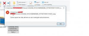

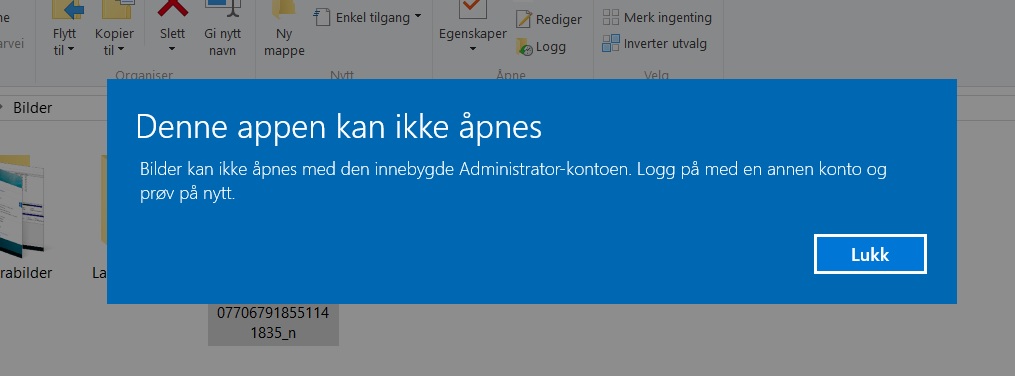

Får følgende beskjed når jeg prøver å bruke windows 10 apps som "Bilder", Edge osv i Windows 10
Denne appen kan ikke åpnes
Kan ikke åpnes med den innebygde Administrator-kontoen. Logg på med en annen konto og prøv på nytt.
Har brukt denne kontoen helt siden Clean install for ca. 2 uker siden, uten problemer.
Fikk heller ikke til å opprette en ny brukerkonto fra instillinger>Kontoer "legg til andre bruker på denne PCen" da popper det opp ei command prompt rute i et lite sekund før det lukker seg igjen.
Fikk heldigvis opprettet en ny bruker via Win+R "netplwiz" men vil jo helst bruke den kontoen jeg allerede har satt opp..
Noen som vet hvorfor dette skjer, evt hvordan man kan fikse det slik at jeg kan bruke kontoen normalt videre?

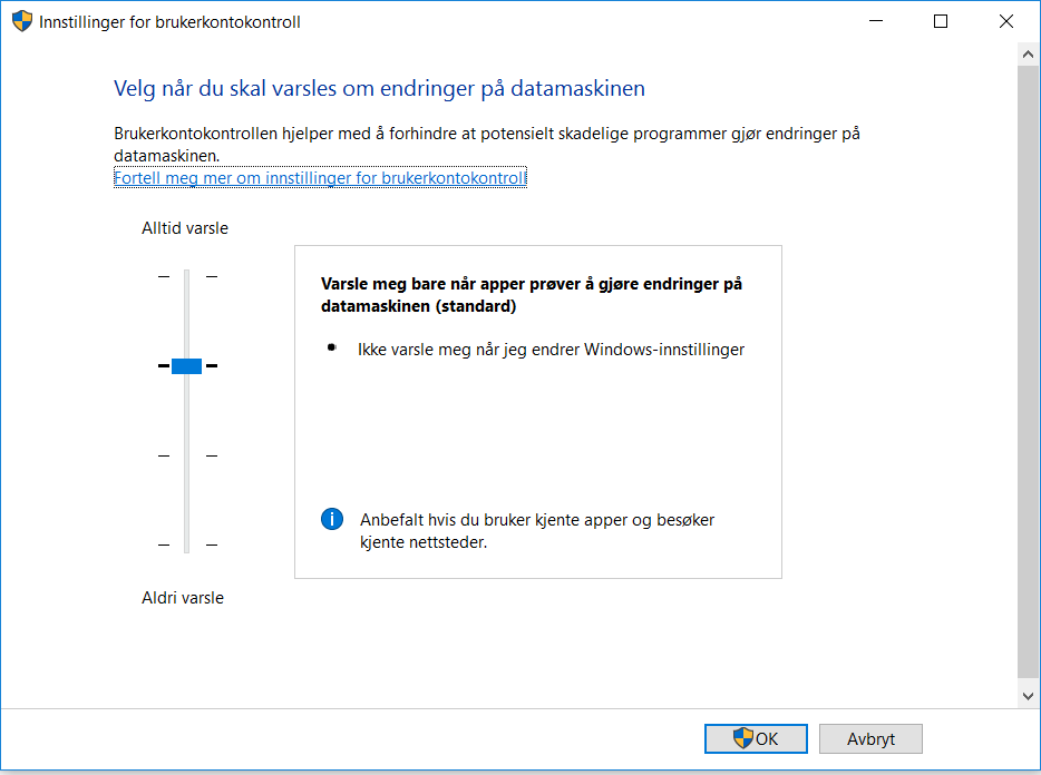

Hei. Hvis du har deaktivert UAC, kan du forsøke å reaktivere funksjonen. funket for meg.
Det gjorde susen! Tusen takk!  :w00t:
Gjest Slettet+6132
Løsningen i bilder:
Søk på "UAC"
Endre fra "aldri varsle" til "Varsle meg bare når apper prøver å gjøre endringer på datamaskinen (standard)"
Restart maskinen.
Mange takk til andersen 1971 for løsningen :D
