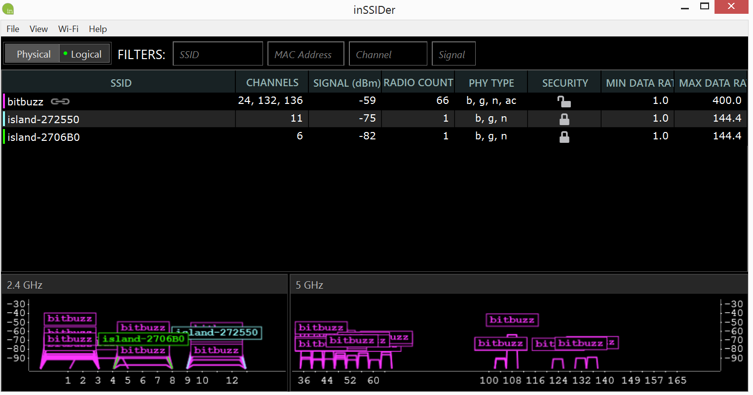

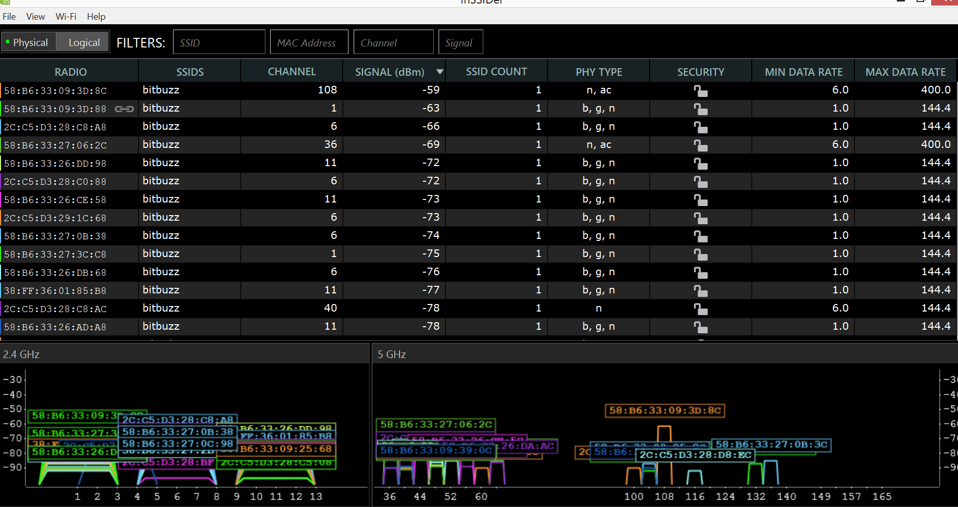

Jeg bruker inssider for å finne MAC-adressene til det AP jeg er koblet til nå, og jeg vet det virker. Dersom jeg beveger meg til et annet rom vil PCen koble til et en annen MAC-adresse og internett forsvinner.
Tusen takk for all hjelp. Jeg håper dere forstår mitt sptøsmål. Det kan være vanskelig å forklare når man mangler litt av nettverksterminologien

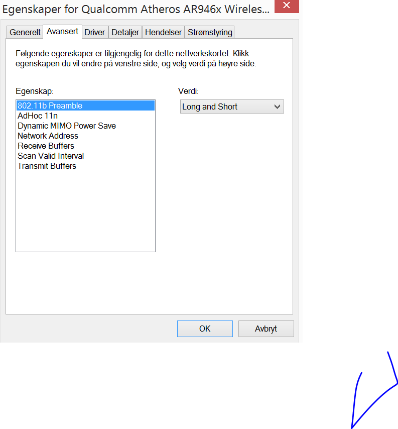

Edit: Det virker som at nettverket på 5ghz frekvens som ikke virker. Det enkleste hadde vært om jeg kunne disabled 5ghz på nettverkskortet, men det vet jeg ikke hvordan jeg gjør, og google hjelper meg ikke da jeg ikke har samme instilling under valg på nettverkskort som bildene på internett (se bilde 3)

Sist jeg hadde dette problemet brukte jeg "Advanced WiFi-Manager"
Den har en irriterende popup som vil at du skal oppgradere til betalingsversjon men utenom det fungerte den veldig fint så lenge jeg viste MAC på det AP jeg skulle koble til.
