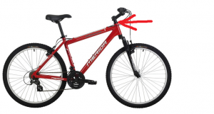

Hei, har en sykkel som er litt løs (har ikke noe god forklaring). Derfor legger jeg til et bilde. Når jeg holder inn forbremsen og dytter fram og tilbake på sykkelen, så ser jeg at den beveger seg i det punktet jeg har markert (styret og rammen). Altså hele sykkelen beveger seg litt fordi styret og rammen beveger seg litt i forhold til hverandre. Den virker solid ellers. Det jeg lurer på er om det er farlig, eller om det bare er litt slitasje som jeg ikke bør bry meg om.
Har strammet alt jeg kan stramme, så det må være noe annet. post-320044-0-90200700-1446471378_thumb.png
Nei her er det mest sannsynlig styrelageret som er blitt slitt, og at du må "preloade" styrerøret på nytt. Dette er nok vanskelig å gjøre selv, så jeg anbefaler deg til å dra til din nærmeste sykkelbutikk.

Men er det farlig om jeg f.eks. sykler med den i 3 mnd til? Har ikke lyst til å skrape opp ansiktet mitt, men vil heller ikke bruke penger på reparasjon hvis det ikke er nødvendig.

Det er nok ingen god idé. Dersom det er bevegelse i styrerøret bør det fikses så snart som mulig. Det kan i verste fall ende med at styret ditt kiler seg fast og du ikke får svingt.
Hvis styrelageret ikke er alt for slitt kan det være nok å stramme opp litt, og det er en ganske enkel jobb: https://youtu.be/pARonM0tFpMMå lageret byttes burde det også være mulig å få til selv, men om du ikke er vant til å skru på sykkelen er det gjerne tryggest å sette vekk den jobben til andre.
Jeg ville tatt ut gaffelen og smurt opp lagrene i samme slengen som jeg fiklet med sulamitten. Ofte så bruker de ikke akkurat det beste fettet, og/eller de er veldig gjerrige på det. Mye av fettet er vel også bliit vasket bort nå som det er slark der, uansett.
