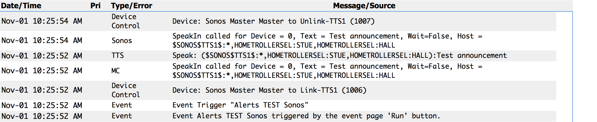

Jeg har foreløpig bare laget en test-event som trigges manuelt:
Dette dukker opp i log'en når jeg kjører eventen:

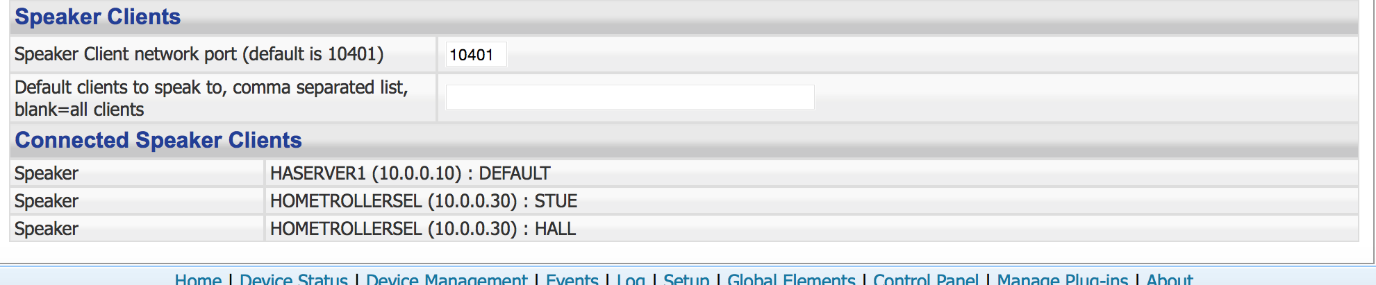

Setup/Network ser slik ut:
(Stue og Hall er 2 stk ipader)

Har du prøvd uten "Then Set Device Sonos Master Master To Unlink-TTS1"?
For meg ser det riktig ut at du har der.
