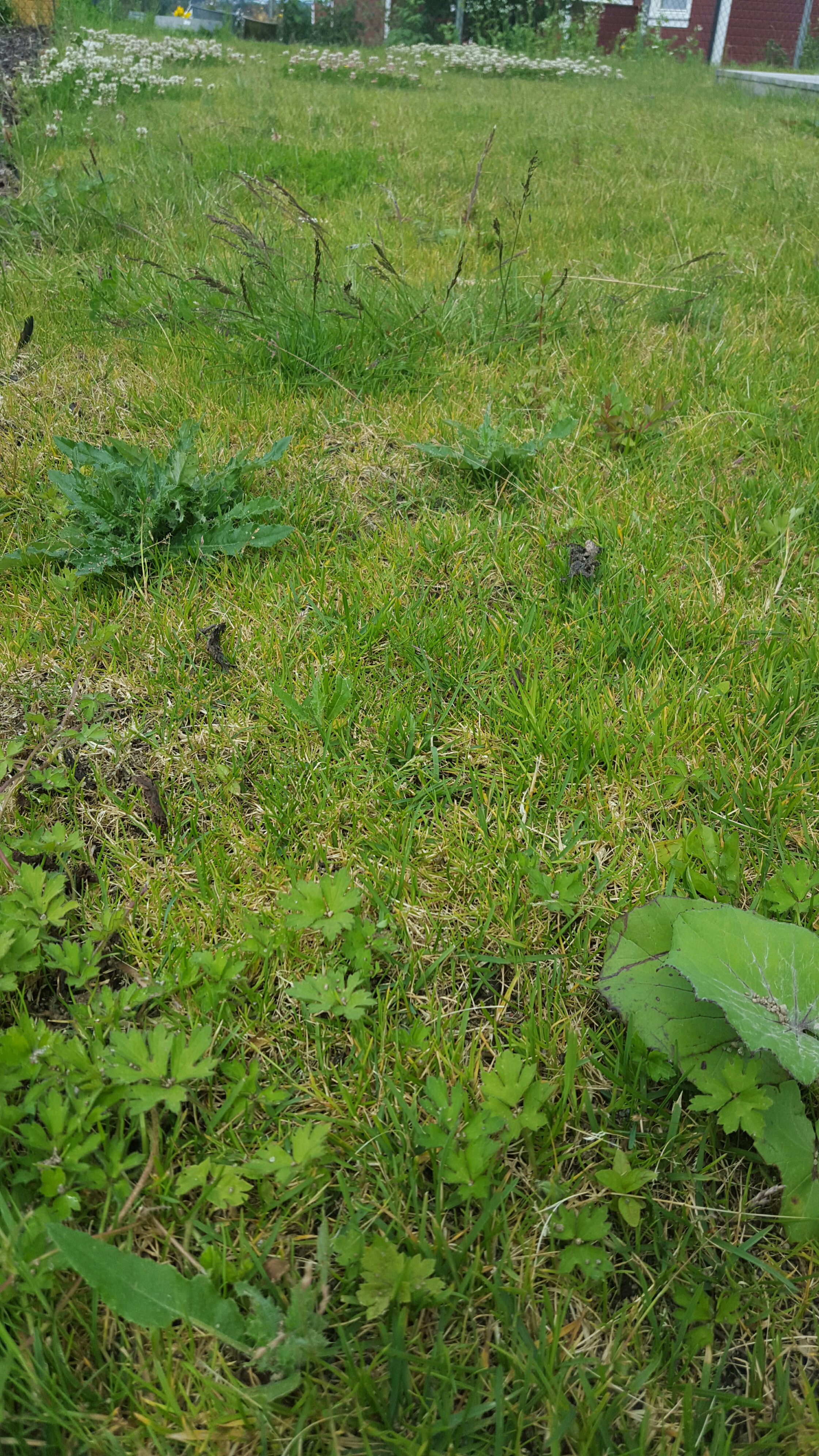

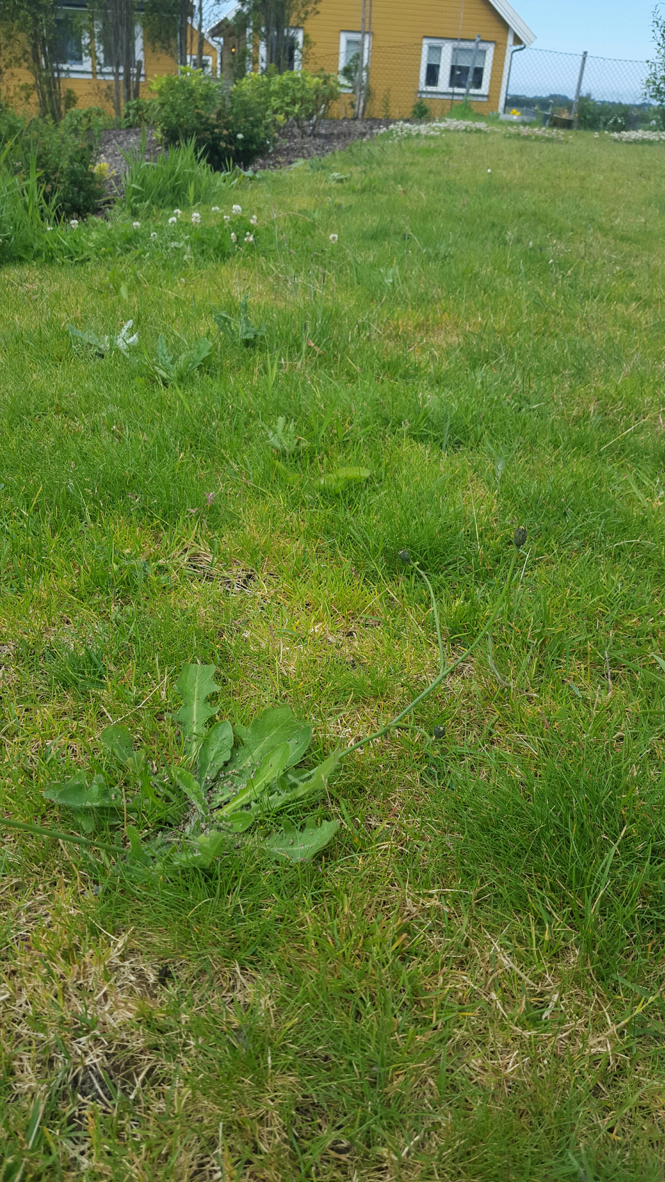

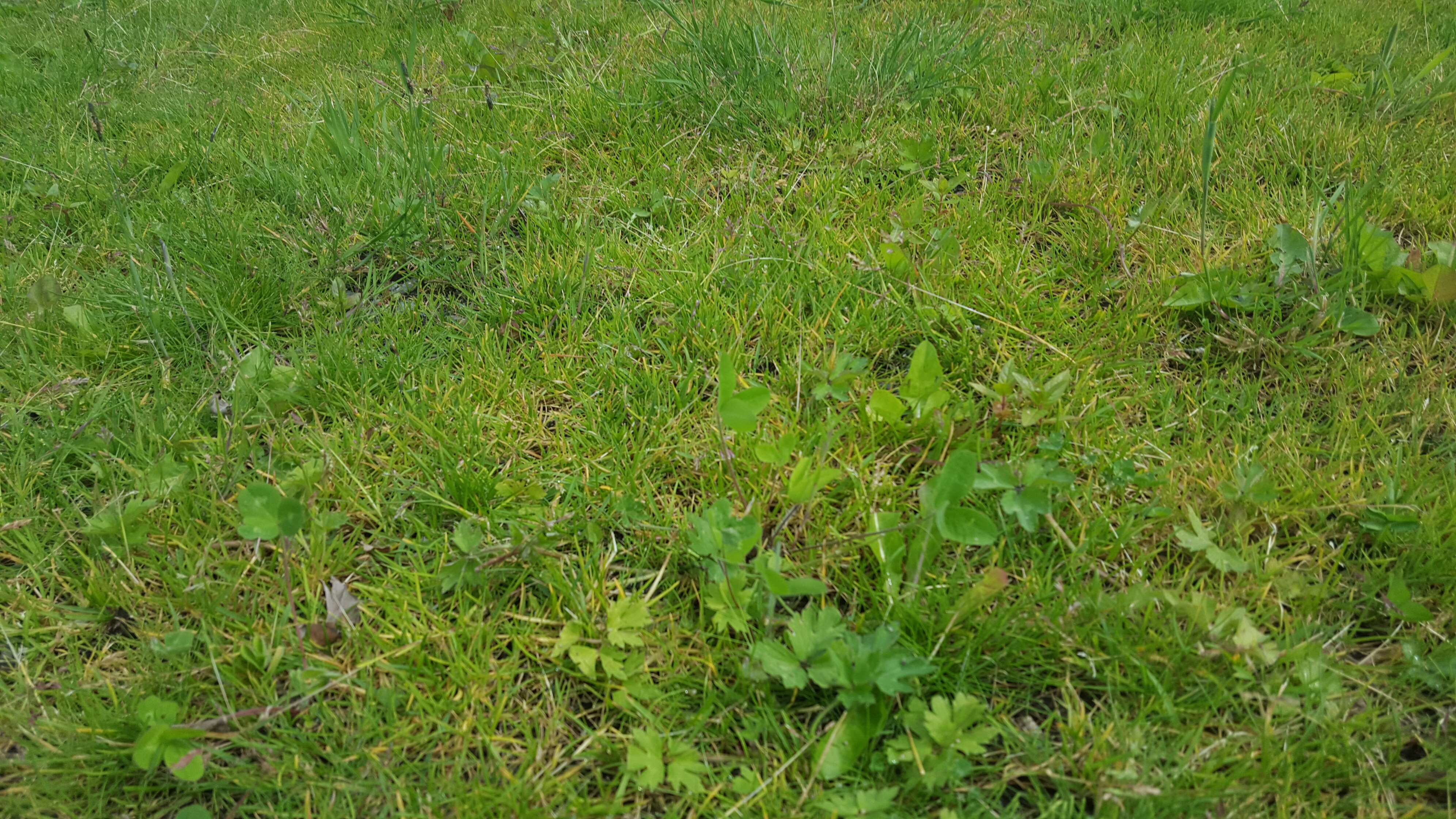

Moonica Skrevet 28. juli 2015 Skrevet 28. juli 2015 (endret) Våren 2014 fikk vi lagt ferdigplen ifbm kjøp av nøkkelferdig bolig. Vi har ikke mye greie på plen, men reagerte på at prosessen tok så lang tid at både all jorden regnet bort før plenen kom på og deler av plenen ble brun allerede før den ble lagt. Vi kontaktet firmaet etter noen måneder fordi plenen var stygg, de sa det var normalt og ville bli bedre. Nå er plenen full av ugress og selve gresset vokser nesten ikke. Jeg liker å holde på i hagen og kan godt tilbringe tid der. Men jeg trenger desperat noe hjelp med hva jeg kan gjøre?Jeg legger ved noen bilder (har ikke klippet plenen på noen uker her pga ferie).Setter stor pris på alle tilbakemeldinger ☺ Endret 28. juli 2015 av Moonica

Gjest Slettet-fsaSP0zV Skrevet 28. juli 2015 Skrevet 28. juli 2015 Slik det ser ut på bildene, er det manglende vedlikehold som er årsaken til at det ser ut som det gjør. Man kan ikke forvente å bli fortalt alt, men det er enkelt å lese seg opp på dette selv. Her for eks: http://www.ferdigplen.net/hvordan_vedlikehold.asp

Friluftskar Skrevet 28. juli 2015 Skrevet 28. juli 2015 TS. Jeg er ingen gartner, har laget plen (med bra resultat), men aldri lagt "ferdigplan". Men slik ingår også som en del av min utdannelse og jeg har mange år innen bygg- og anlegg. Det bildene din viser, er en uklippet plen (uten fjærning av ugress), ugjevn vekst og noen tørre steder. Men slike bilder forteller ikke noe, om gjevnheten på leggingen (les overflaten). Da måtte plenen vært klippet. For at gjevnheten skal bli bra, er det viktg at forarbeidene er gjort bra. Og for at veksten skal bli bra og gjevn, er det viktig at det er tykt nok jordlag "plenen" lagges på. Eks. gress kan vokse på 2 -3 cm jord, med tørker raskt ut. Så er det områder med lite jord og andre steder med tykt jordlag, får en forskjellig vekst og ikke minst områder som raskt tørker ut og blir brunt. Nytt eks. På en steinfylling, er det anbefalt å legge minst 30 cm med jord. Det øvre langet minst 5 cm, må være matjord. (Det er også en fordel, at det underste laget (ca 10 cm) på steinfylling, er leirejord for å hindre uttørking). Det skal være samme fasthet i jordlaget, over det hele. Og før legging av ferdigplen (helst i tørrvær, men ikke knusktørrt - da må det vannes), bør det rakes lett plenen og gjørsles. Etter legging, skal ikke plenen brukes de først ukene. Kun gå for nødvendig vanning (med spreder) og hvis det vokser raskt kanskje klipping. Nysådd, eller nylagt plen, trenger vann hver 2. - 3. dag, avhenging av vær og temp. Men så kommer det Zanta nevnte, i sin første kommentar. Vedlikehold! TS. At du ikke vet, eller visste, er ingen unskyldning. Når en skaffer noe en ikke har "peiling" på, må en søke informasjon, helt i forkant. Du har sikkert andre du kunne ha spurt, foreldere, familie, venner, bekjente, som vet en del om aktuelt tema.
Friluftskar Skrevet 28. juli 2015 Skrevet 28. juli 2015 (endret) Med luking av ugress, riktig gjødsling og klipping vil den nok bli grønn og fin etterhvert. Ujevnheter skyldes dårlig forarbeid av underlaget, og er ikke så lett å gjøre noe med. Kanskje prøve å dra utover et tynt jordlag over gresset i dumpene? Supert. Takk skal du ha. Når du sier riktig gjødsling, hva vil det si? Gå inn på linken til Zanta og les det som står om vedlikehold og gjødsling. Kan sikkert lese resten også. Du luker ikke ugress i en plen. Det fjærner du med redskap, eller sprøytemidler. Spør på et planteutsalg. Eks. for løvetann, som har en lang tynn rot, brukes gjerne noe som kan minne om en stor skrutrekker, med V-formet hakk, i den delen som stikkes i jorda. Da skjærer du av roten 4 -5 cm. under overflaten av jorda. Stor tistil, o.l. brukes et annet redskap, kan minne om en "lekespade" for unger, men bladet er langt og smalt (ca mål - b= 4 cm og L= 12 cm + skaft). (Er det en liten tistil, kan du sikkert bruke det samme som for løvetann). Men dette har de info om, på planteutsalget. Og det finnes info på nettet. Du finner sikkert råd om "trimming av plen", på nettet. Eller kjøp egnet datablad av Sinteff/Byggforsk. Zanta er inne på det rette, men bland jord og singel i en trillebor, e.l. Og legge dette ut i ugjevnhetene, tror ikke du bør legge ut tykkere lag enn ca 1 - 1,5 cm hver gang/år. Langt prosjekt. Men søk mer info om dette, hvis det ikke kommer en annlegsgartner her. Editt: Da du ikke har gjødslet, er det bare å starte med annbefalt mende. Men husk vanning, ellers kan Fullgjødslen "brenne" gresset. Kanske en ide å kalke også. Endret 28. juli 2015 av Friluftskar
