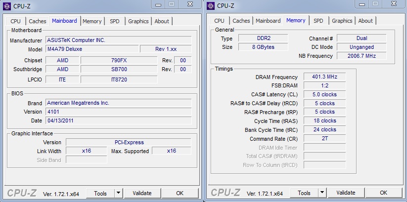

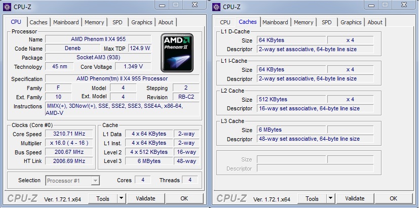

Legger til noen bilder av pc specs.

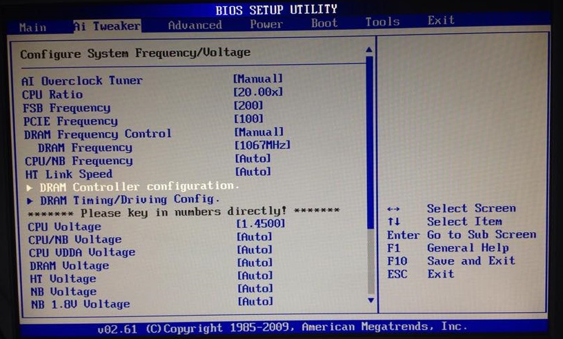

Prøv å sett volt til 1.44 og kjør opp multiplier.. Kan være greit å sette opp volten litt på ram også.
Ser fler på interwebs som drar 3,8 på stock volt så prøv rundt 1.4 og test stablitet med prime95. Når du den virker stabil, så kjør prime95 over natta.

Som jeg har erfart så burde jeg ikke sette multiplier fra 16 (3,2GHz) rett til 20 (4GHz) ?
Er det ikke bedre og sette multipiler opp 0,5 og restarte pcen hver gang?
Så lenge du har høy nok volt på vcore så spiller det ikke så mye forskjell om du starter høyt eller lavt.
Prøv å øk med 0.2-3 på rammen fra hva som er default, pluss litt mer hz.
Hvor er det jeg setter opp hz på rammen? Altså inne på Bios
Jeg prøvde de innstillingene du skrev, men når Windows skal til og boote opp så restarter pcen seg.
Du kan prøve først som det står, men dram voltage må evt justeres om den tryner, samt mer volt på cpu. Vanskelig å si hvor mye dram må stå på, men ser ikke bort fra 1.5-6

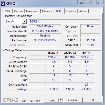

Standard på dram står det 1.80, kanskje jeg burde sette den litt høyere en det?
Oi, det var jo høyt. Da tror jeg du prøver deg frem på standard volt litt, og heller prøver å justere vcore volten opp/ned. Evt prøve deg på 3.8ghz først
