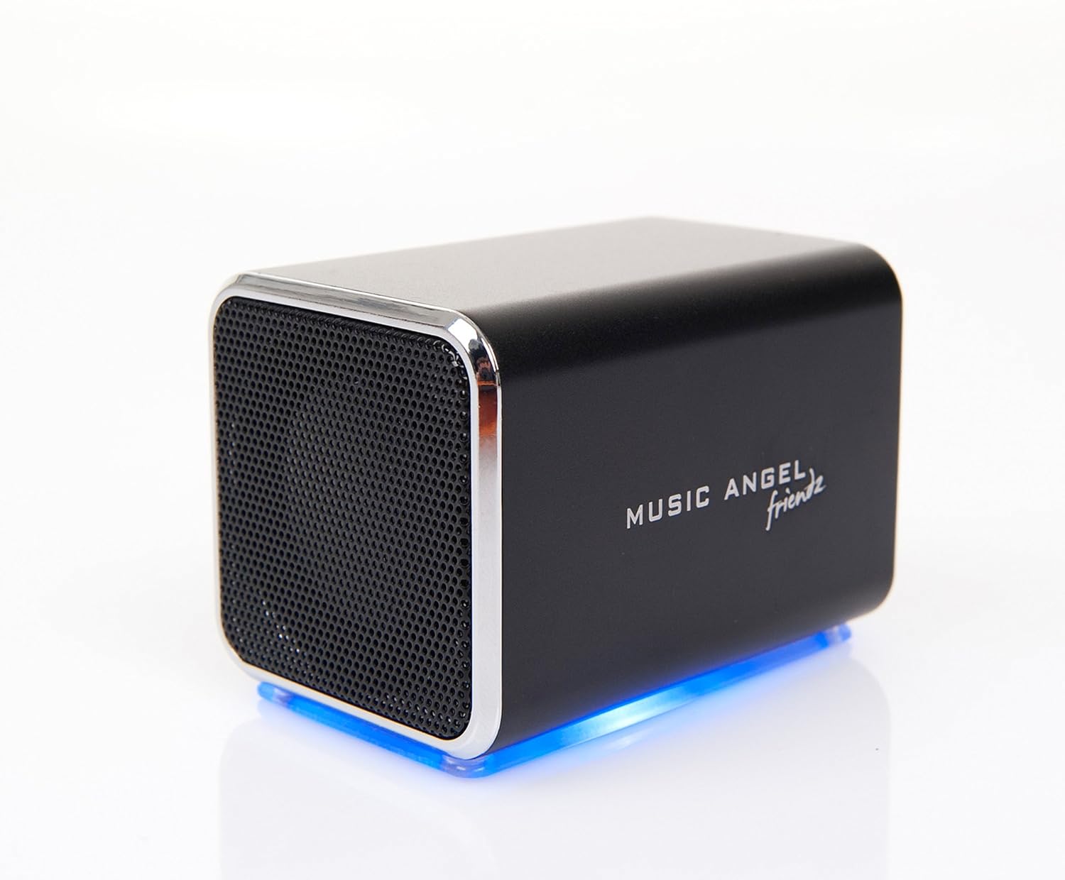

Kjøp deg et par av DISSE og koble sammen. Blir bra lyd da!
Setter pris på sarkasme og gøyale vitser (om det var ment som det), men jeg trodde at det var en seriøst forum med seriøse folk som er her for å hjelpe de som trenger det!
