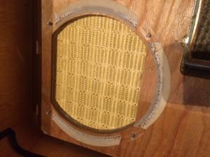

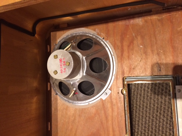

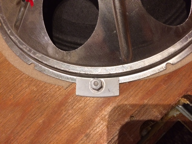

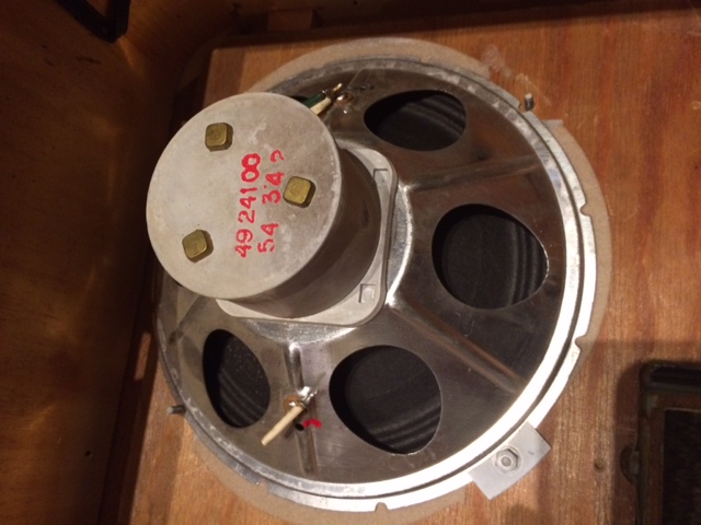

tgjertsen Skrevet 19. mai 2015 Skrevet 19. mai 2015 Hei folkens, Jeg har kjøpt en gammel Philips radio fra 60-70 tallet som ikke funker. Jeg har ribbet den for innhold og tenkte å bygge inn et moderne innhold med det gamle utseende utenpå. Først og frems tar jeg gjerne imot tips på hva jeg burde bruke til å sette inn i den. Målene invendig er ca L:65 B:15 H32 i cm. Men det jeg virkelig trenger hjelp til er å velge av høyttalere som jeg kan bytte ut de gamle med. Jeg har virkelig ingen peiling på høyttalere, så jeg er usikker på hva jeg har å velge av. Jeg legger med bilder av hvordan de er festet på innsiden og hvordan de ser ut når de er tatt ut. Diameter er ca 6,5'' eller ca 17 cm. Forslag tas mot med stor takk, og jeg lover å oppdatere dere med hvordan den blir til slutt. Takk!

Snickers-is Skrevet 21. mai 2015 Skrevet 21. mai 2015 Kutt litt større hull:http://www.parts-express.com/pedocs/specs/264-894-tang-band-w8-1808-specifications-46404.pdf http://www.parts-express.com/tang-band-w8-1808-8-neodymium-full-range-driver--264-894 Hva slags elektronikk ser du for deg å putte inni der? Anbefaler deg å ha noe med en eller annen form for DSP.
tgjertsen Skrevet 22. mai 2015 Forfatter Skrevet 22. mai 2015 Kutt litt større hull: http://www.parts-express.com/pedocs/specs/264-894-tang-band-w8-1808-specifications-46404.pdf http://www.parts-express.com/tang-band-w8-1808-8-neodymium-full-range-driver--264-894 Hva slags elektronikk ser du for deg å putte inni der? Anbefaler deg å ha noe med en eller annen form for DSP. Hva er dsp? Tror det er lite aktuelt å kutte større hull om jeg kan unngå det. Men skal se på muligheten hvis jeg ser at det går fint ann å ta av stofftrekket foran.

k-orm Skrevet 22. mai 2015 Skrevet 22. mai 2015 2-veis coaxial bilhøyttalere kan være en mulighet. Du kan beholde kassen slik den er, men må kansje lage en "tilpassingsring".
Snickers-is Skrevet 23. mai 2015 Skrevet 23. mai 2015 Du bør se etter noe med høy Qts. Helst over 0,5. Alt under 0,35 vil jeg si er direkte uegnet. Du bør også dekke til det ekstra hullet der.
