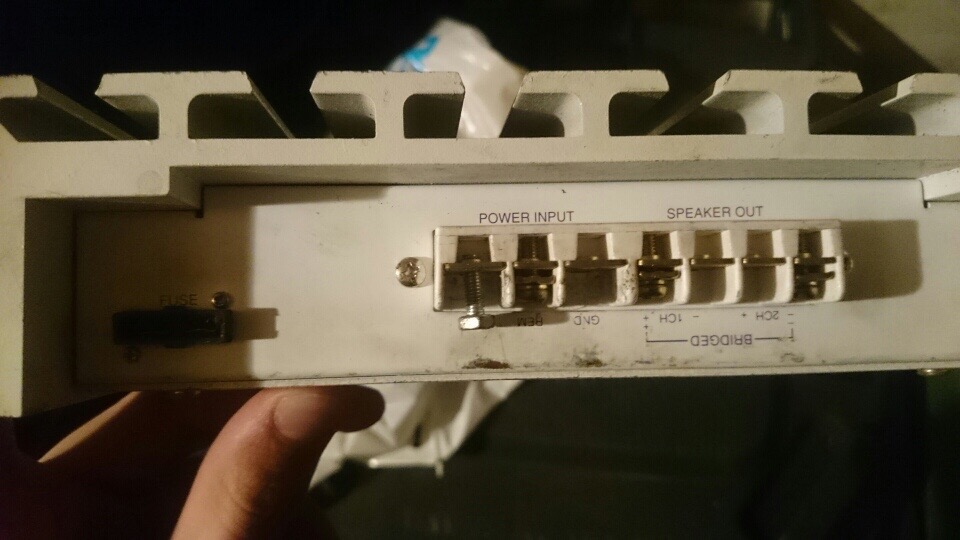

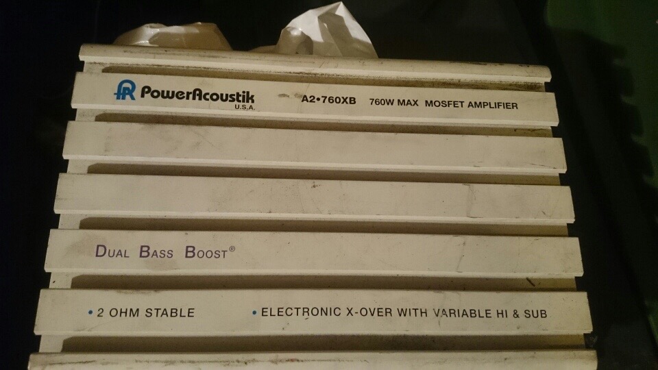

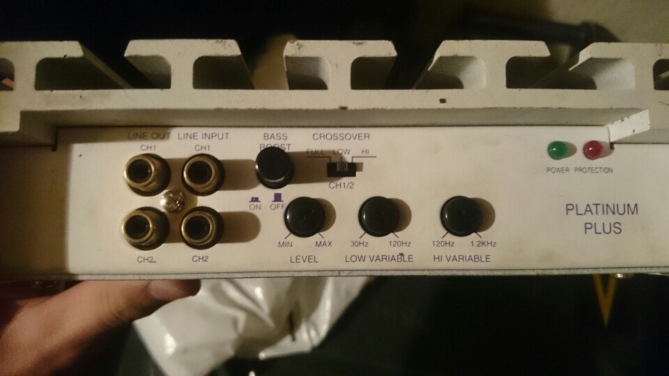

Er det jeg ikke er helt sikker på, vet ikke helt hva som er bra, men vil ikke betale alt for mye men vil jo ha litt bra trøkk og lyd, så får ta dette litt sener tror jeg :) Men kompisen min hadde forsterker, men han har fått dette av en onkel så han vet ikke om det er bra eller ikke. Legger til ett bilde av forsterkeren :)
Tenkte at jeg foreløpig skulle legge alt av kabler klart. Hva burde jeg ha av kabler? tenkte å legge remote fra baklysene hvis dette er mulig? Og har dere tips til gode jordnings plasser?
Den forsterkeren KAN brukes, men da må den brokobles, og da må subene kobles til 4ohm hvis det er mulig, og forsterkeren er ikke av de sprekeste så du må bruke ørene, og ikke presse den for hardt...
