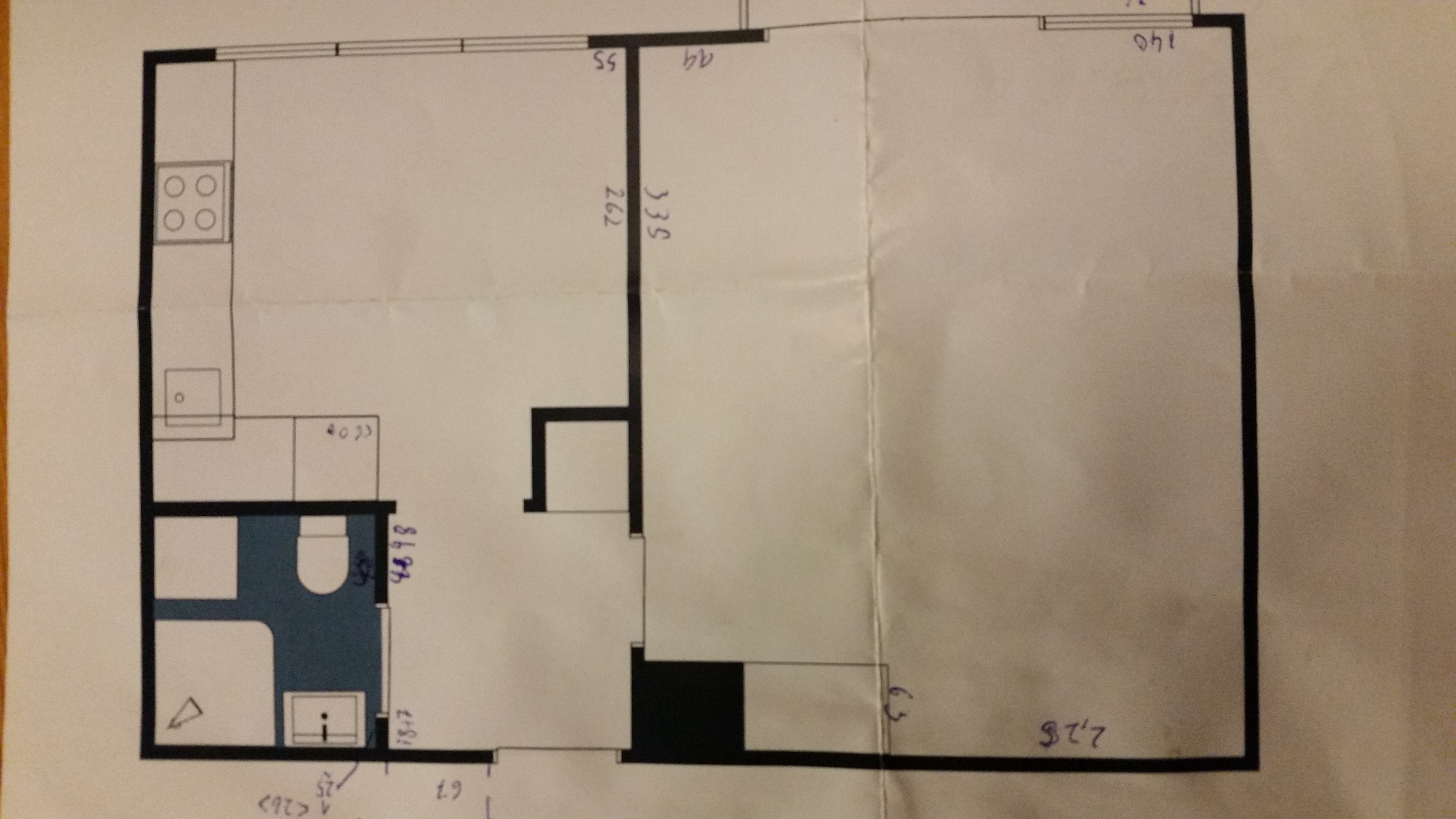

Jeg kjøpte en liten leilighet i august i fjor som jeg veldig gjerne vil bygge om til en 2-roms. Jeg tenker å ha kjøkkenet langs kortveggen i stua (det største rommet på bildet av planløsninga).
Lengden jeg har til rådighet etter å ha revet skapet som står der blir 3,25 m(+ kanskje inntill 2 cm). Langveggen mot naboleiligheten til høyre har jeg ca 2,33 m til rådighet før jeg treffer sofaen som står langs den veggen. På motsatt vegg mellom ytterveggen og døra er TV m tilbehør plassert.

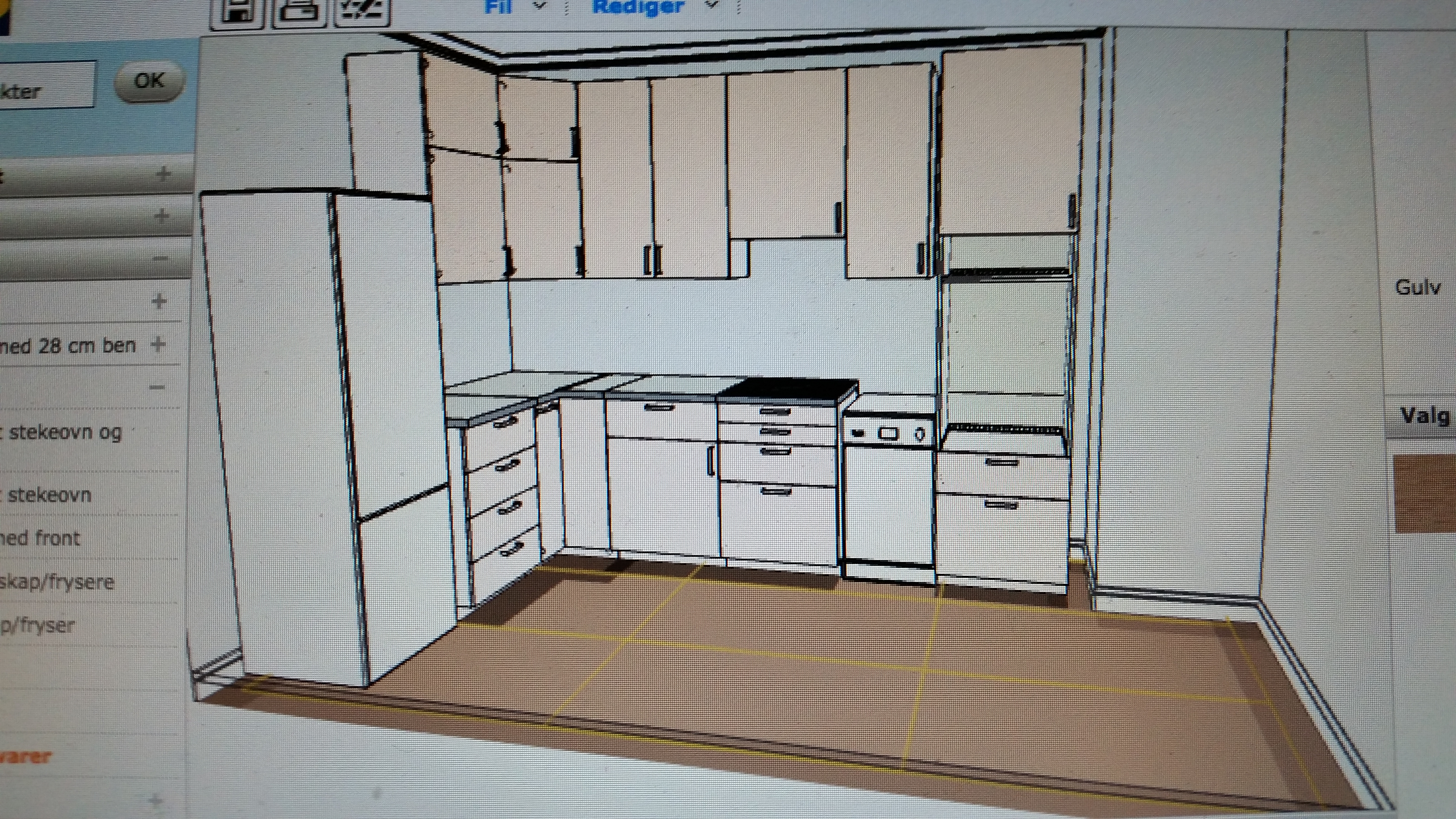

Jeg vil helst ha plass til en smal oppvaskmaskin (45 cm bred). Har nå en benkoppvaskmaskin, men den blir fort full og bråker såpass at jeg vil helst unngå å ha den gående når jeg oppholder meg i stua, pluss at det virker som den begynner å bli litt gåen.
Hva tenker dere om løsningen jeg har satt opp på bildet? Vasken vil stå til venstre for kokeplatene, vil det evt være bedre å bytte om på de to? En litt billigere løsning er å bruke en frittstående komfyr jeg har fra før, men det vil vel være bedre utnyttelse av plassen å ha integrerte hvitevarer? Dessuten tenker jeg å kjøpe noe brukt på finn, så det vil vel neppe koste all verdens.
Har noen her noen andre forslag til forandringer jeg bør gjøre på kjøkkenet?
Bør jeg kutte ut høyskapet? Evt kanskje sette det på andre veggen?
