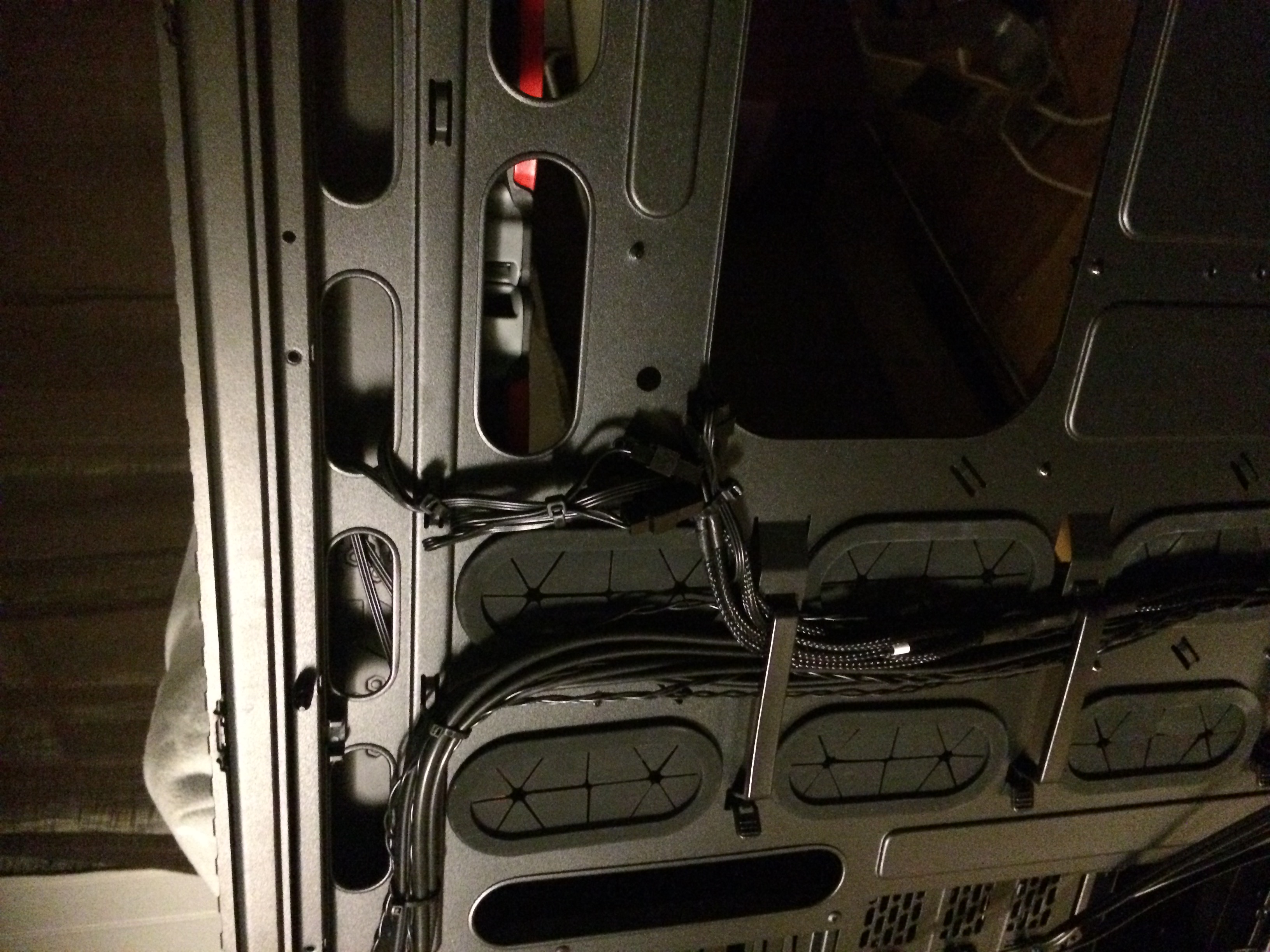

Tesshin Skrevet 25. april 2015 Skrevet 25. april 2015 Jeg bygger meg en heftig pc med mye vannkjølings utstyr. Jeg har nettopp kjøpt den AX 1200i PSUen til Corsair. Jeg hadde montert 4 corsair vifter på hver 480 mm radiator. Tenkte jeg skulle teste viftene.4 vifter var koblet (alle var 3 pin) til denne splitteren. https://www.komplett.no/ekwb-ek-cable-splitter-4-fan-pwm-extend/812879Jeg koblet i molex kabelen til hver begge splitterne som hadde 4 stk 3 pins vifter kobler til seg. Jeg satte i den "bridging" pluggen til 24 pin slik at jeg kan starte PSU med knappen bak.Hensikten med dette var å teste at alle (totalt 8 vifter) gikk rundt.I det jeg starter PSU så hører jeg en gnist lyd så ser jeg det kommer litt røyk ut fra den bunten der de 4 viftene går inn i fan splitteren (de 4 ledningene var buntet sammen og stripset sammen).Hva gikk til helvete? Alle viftene? splitteren?Hva kommer det av? Var det for mye volt som ble sendt til splitteren?
Tesshin Skrevet 25. april 2015 Forfatter Skrevet 25. april 2015 Fant ut at dette var min egen feil.Da jeg skulle montere den ene viften til radiatoren så merket jeg når at jeg skulle skru inn skruen at den var litt annerledes å skru inn enn de andre. Men siden jeg brukte en elektrisk skrutrekker så bare peiset jeg på.Fant ut hvilken ledning røyken kom fra og skrudde ut denne viften og fant da feilen.https://www.youtube.com/watch?v=hTe4q3YwDOk&feature=youtu.be
Tesshin Skrevet 25. april 2015 Forfatter Skrevet 25. april 2015 Og ja.... neste gang jeg filmer med iphone skal jeg rotere telefon 90 grader.
