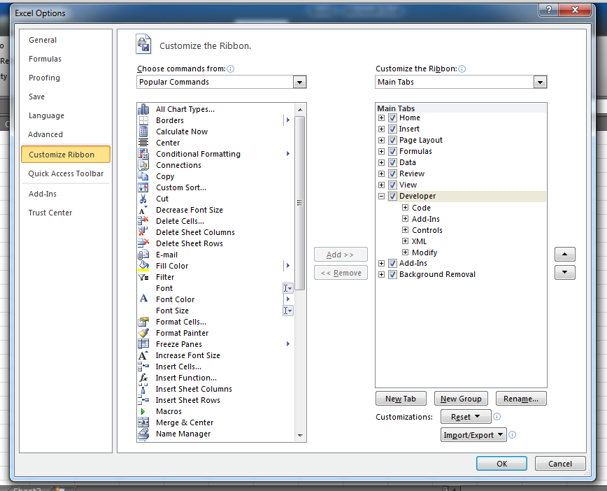

Hvis du ikke har Developer-fanen, høyreklikk i en hvilken som helst ribbon og velg "Customize the ribbon". Huk av Developer.

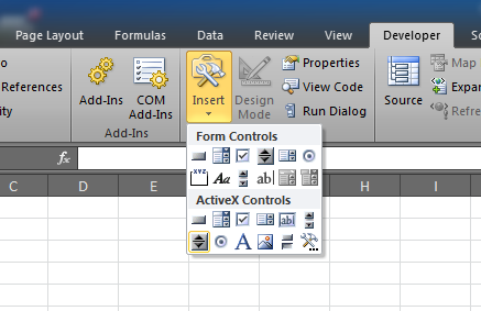

Deretter går du inn i Developer og legger inn en spin button (nederst venstre hjørne).

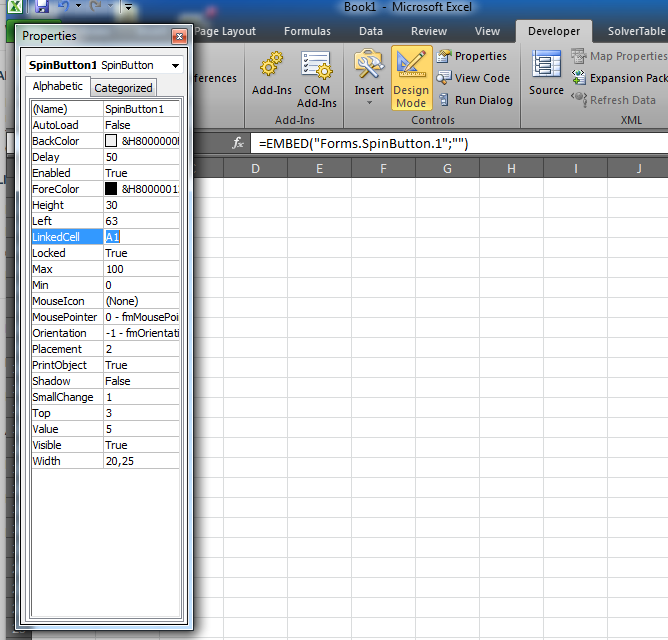

Når du får knappen på plass, velg høyreklikk og sett LinkedCell til den cellen du vil endre, i dette tilfellet A1. Slå av "Design mode", og du vil kunne trykke på knappen og endre cellens verdi opp og ned.
