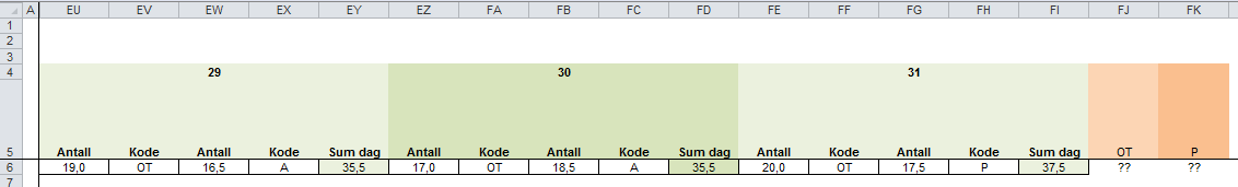

Bildet viser kun tre hovedkolonner (for eksempel dag 29, 30 31 av 31 i arket)
Eksempel på hvordan dette er tenkt: FE er telleren (legger inn antall), mens FF er felt for kodeangivelse.
Se røde felt - hvordan på en elegant måte summere alle tellerne de plassen hvor koden er OT?
Neste røde felt viser neste kode, og det er i alt ca 10 koder.
Noen gode innspill?

Takk for innspill, kjempefint med så raskt svar :)
Tenk deg at jeg skal ha 100 rader nedover, og som hver for seg skal vise en deltaker, dette gjør det utfordrende å snu dataene.
Videre vil hver rad ha 31 kolonnesett (en for hver dag, og hver dag igjen med to varianter av antall og kodetype). Blir en fryktelig lang streng om jeg skal gjøre det på denne måten, noe jeg var på tur å gjøre før jeg la ut spørsmålet.
Det finnes vel noe mer kraftfullt, og som takler dette?
Dette er mat for en pivottabell. Det krever sant nok at du gjør om på måten du registrerer data (omtrent i tråd med slik guruen foreslo), men mulighetene for analyse blir ekstremt mye bedre.
Det finnes masse kraftfullt, vet du. Jeg har skrevet en liten snutt som ordner det:
Du kan laste ned regnearket her: http://www.excelguru.no/download/1167/
Koden ser slik ut:
Function SumKode(Ran As Range, HeadingRad, AntallTekst, Kodetekst, Kode)
 Dim s As Double
 Dim x As Integer
 Dim y As Integer
 Dim fk As Long
 Dim tk As Long
 Dim Rad As Long
 fk = Ran.Column
 tk = Ran.Columns.Count
 Rad = Ran.Row
 x = fk
 While x <= tk
  If UCase(Cells(HeadingRad, x)) = UCase(Kodetekst) Then
   If UCase(Cells(Rad, x)) = UCase(Kode) Then
    'Finn neste Antall etter denne
     funnet = False
     y = x - 1: While funnet = False And y - x < 5
      If UCase(Cells(HeadingRad, y)) = UCase(AntallTekst) Then
       s = s + Cells(Rad, y)
      End If
      funnet = True
     y = y + 1: Wend
   End If
  End If
 x = x + 1: Wend
 SumKode = s
End Function

Har pusset litt på koden...
ExcelGuru; der tror jeg vi har det jeg lette etter!
Må jeg på noen måte bruke/kunne koden du har beskrevet over, eller holder det om jeg rett og slett i et nytt ark skriver feks: "=sumkode($A3:$J3;2;"Antall";"Kode";L$2)" ??
