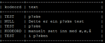

Når jeg legger manuellt inn i db, så kommer det inn med æ, ø og å. Men når det kommer inn via shellscriptet så fungerer ikke æ,ø og å.
Så vidt jeg har skjønt så må du sette charset pr connection i MySQL, men er usikker på hvordan dette kan gjøres fra scriptet. Noen ideer?
