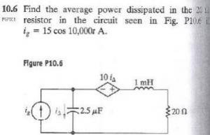

Jeg står fast med denne oppgaven.
Har brukt nodespenning og fått følgende ligning:
chart?cht=tx&chl=-15+ \frac{V1}{-j\frac{1}{4}}+ \frac{(V1+\frac{10*V1}{-j\frac{1}{4}}}{(20+j10)}=0
Dette løser jeg på kalkulator og får at nodespenningen V1 = (1.88, 81.44grader) eller i rektangulær (0.28-j1,86)
Denne spenningen deler jeg på induktansen i kapasitator og får at strømmen X blir (7.51, 8.56 grader) A eller (7.43+j1.12).
Det jeg stusser på er hvordan den strømavhengige spenningskilden skal regnes ut med tanke på faser. Er den ti ganger større enn maks-verdi eller effektiv-verdi?
Spenningen over motstanden skal være 206.155V, (fasitsvaret er 2125 W gjennomsnittseffekt over motstanden).
Strømmen må da være 10.308A.
Nå når jeg har skrevet dette, lurer jeg på om jeg har rotet med selve noden, at jeg har antatt at A = B + C
Men i dette tilfellet blir det feil, det skal være B = A + C
node
A---------B
C
Har brukt litt tid på denne oppgaven og hadde blitt kjempeglad for litt hjelp :)
