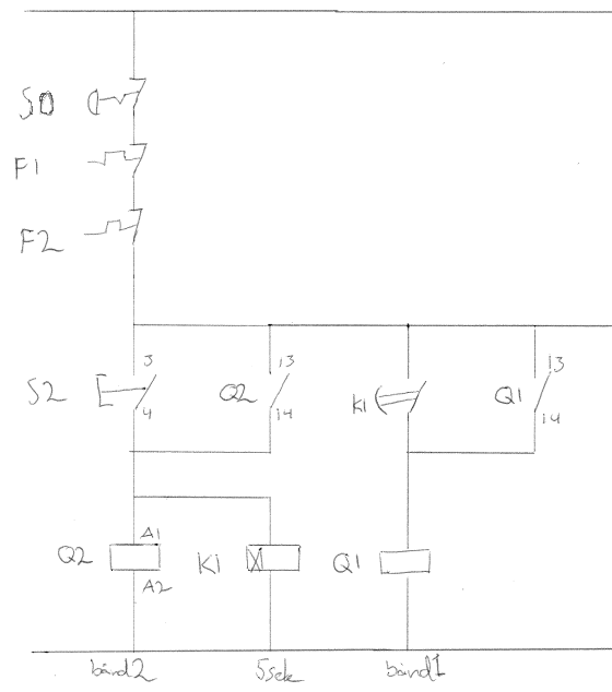

Hjelp!
Jeg har fått oppgave i å tegne styrestrøm skjema til denne oppgave, men sitter helt fast. Lenge siden jeg har drevet med automasjon.. :( jeg klarer å starte anlegge som i beskrivelsen (tror jeg) legger ved ei lita skisse. Trenger hjelp til hvordan jeg skal stoppe anlegge som i beskrivelsen.
Oppgave:
En kunde henvender seg til dere for å få hjelp til å koble opp ett anlegg med 2 transport bånd som fyller en liten container.
Containeren har 3 nivå følere( kan simuleres med vanlige brytere)
Nivå 1 : Container tilstede
Nivå 2 : Fullmelding, anlegget skal stoppes manuelt etter stopp prosedyre
Nivå 3 : Er et høyere nivå enn 2 og trer i kraft dersom nivå 2 ikke fungerer. alarm meldingen skal stoppe anlegget momentant.
Anlegget skal startes og stoppes med impulsbryter og starter ved at nivå 1 er/blir aktivert
Start : bånd 2 starter og går i ca 5 sekunder før bånd 1 starter.
Stopp : bånd 1 stopper momentant, bånd 2 stopper etter ca 5 sekunder
Takker for all hjelpen! :):)
