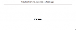

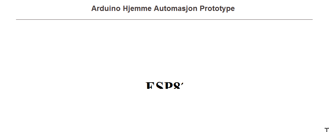

Og det funker, men når jeg trykker på knappen kommer dette opp
Hvordan kan man gjøre at knappen bare sender "http://192.168.1.111/?pin=ON1"uten å få noe tilbake??

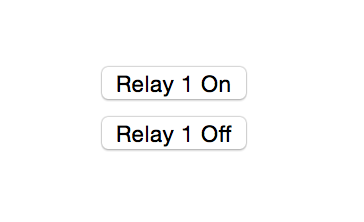

Bare en ting til, hvordan kan man få den til å bli en knapp som disse?:
Du kan enten style den slik, eller så kan du gjøre om
<a href='#' onclick="return sendCommand('http://192.168.1.111/?pin=ON1')">check</a>
til
<input type="button" value="Relè 1 På" onclick="return sendCommand('http://192.168.1.111/?pin=ON1')" />
Gitt at du spør fordi dine knapper så slik ut :)
