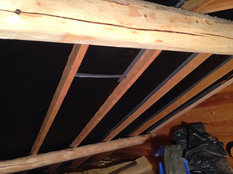

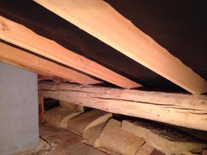

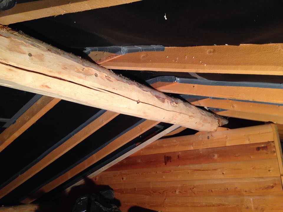

Hei.
Jeg driver å pusser opp loftet mitt. Det er bare en liten del av loftet jeg skal gjøre om til tvstue.. Resten skal forbli kaldtloft til oppbevaring.
Jeg har lest litt om dampsprerre, og forstått at det må være tett i skjøter og overganger. MEN hvordan skal jeg få det tett der hvor rundstokkene er? Vil gjerne beholde disse slik at de sees. Noen tips på hvordan få det tett hadde vært topp.
Kan jeg for eks bruke ducktape?post-278513-0-79447900-1423905729_thumb.jpgpost-278513-0-87183800-1423905730_thumb.jpgpost-278513-0-80633300-1423905731_thumb.jpg

Hva er det svarte stoffet og har du tatt ned dampsperre som evt er fra før mot gulv/ tak i etg under? ?
Det svarte er vindsperre som jeg har lektet ned 5cm slik at det danner luftspalte..

Jeg ville festa en lekt i rundstokken litt høyere en der take kommer sånn at du kan feste plasten i den for så å teipe platen mot rundstokken. Når du får lagt takplater da kan du bruke en kniv å skjere bort den teiepen som er synlig for så å fuge tett i mot stokken helt til sist.
Ja å derfor legger du en lekte eller 2"x4" imellom drageren akkurat i kanten av rundstokken på begge sider. Da har du muligheten til å feste plasten

Det sorte ser ut som vindsperre. Ligger denne helt opp mot undertaket? Hva er undertaket laget av, og hva er over dette?
Undertaket er vanlig rupanel, over er det takstein..
