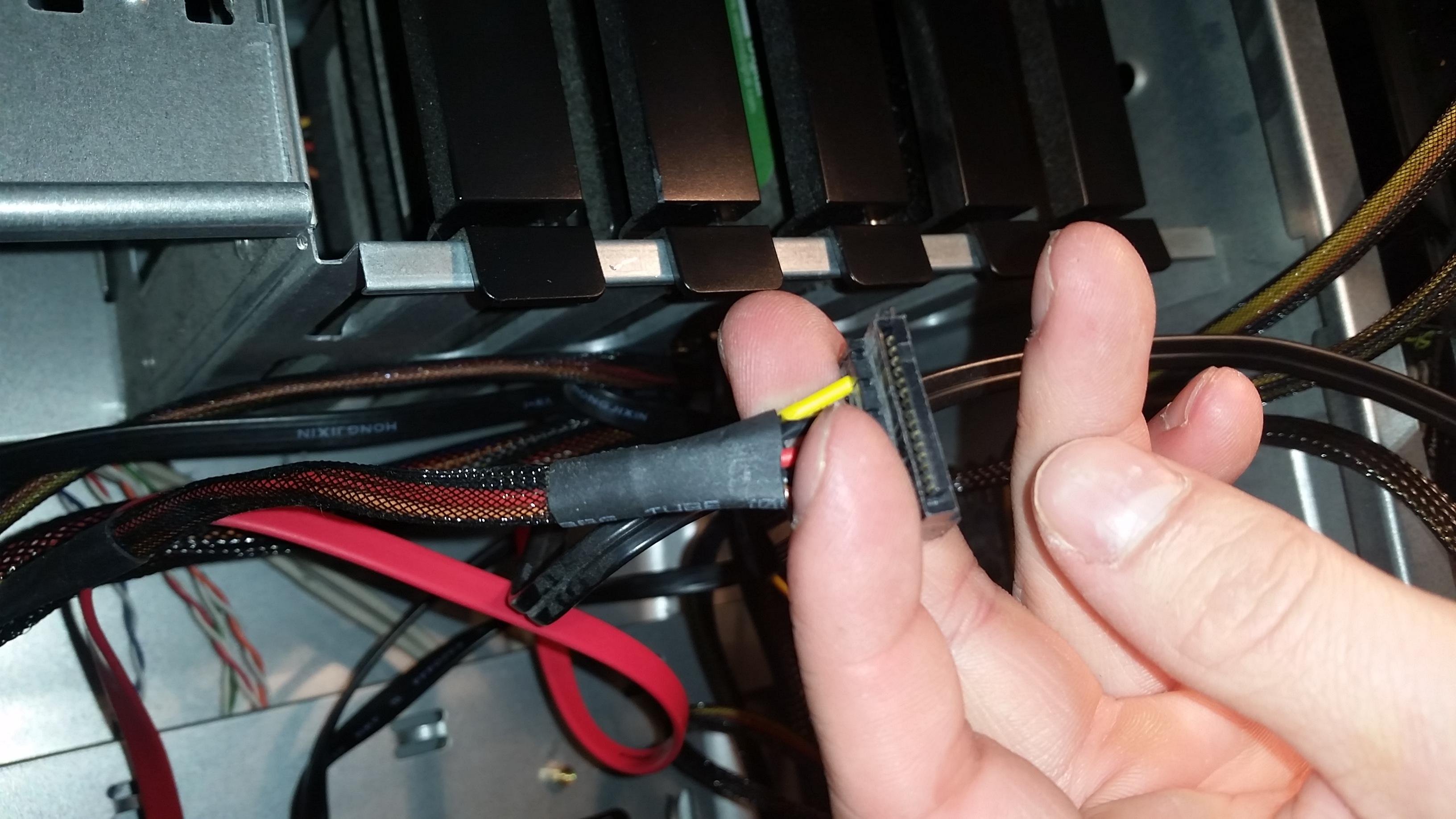

Det der er SATA-strøm. Mest sannsynelig hører den til en harddisk, cdrom eller noe lignende. Det kan også fint stemme at den er "til overs". Sjekk harddiskene dine først.
Bilde ovenfor går til cdrom

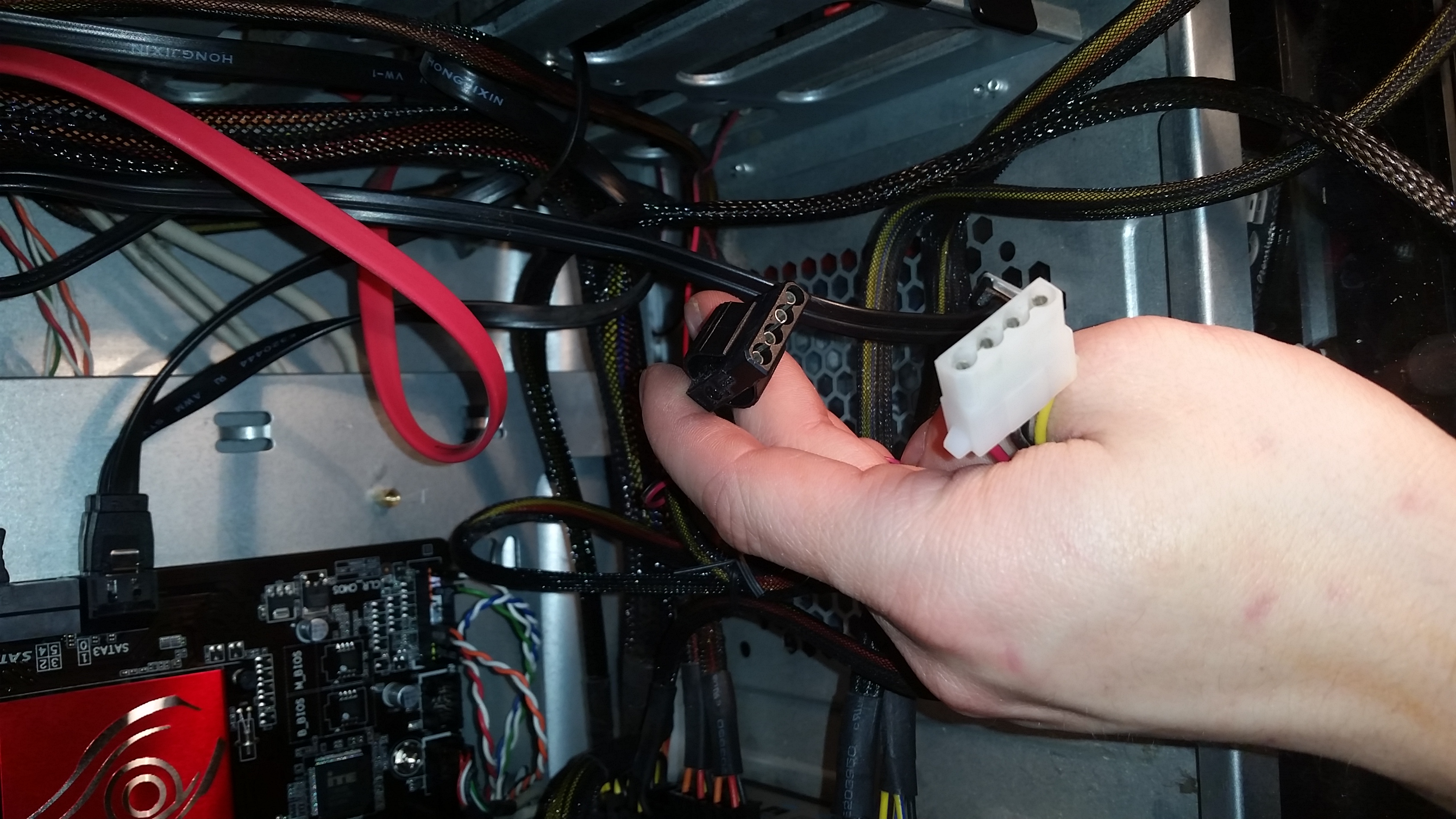

De andre jeg ikke finner plass til
molex strøm kabel han
molex strøm kabel hun

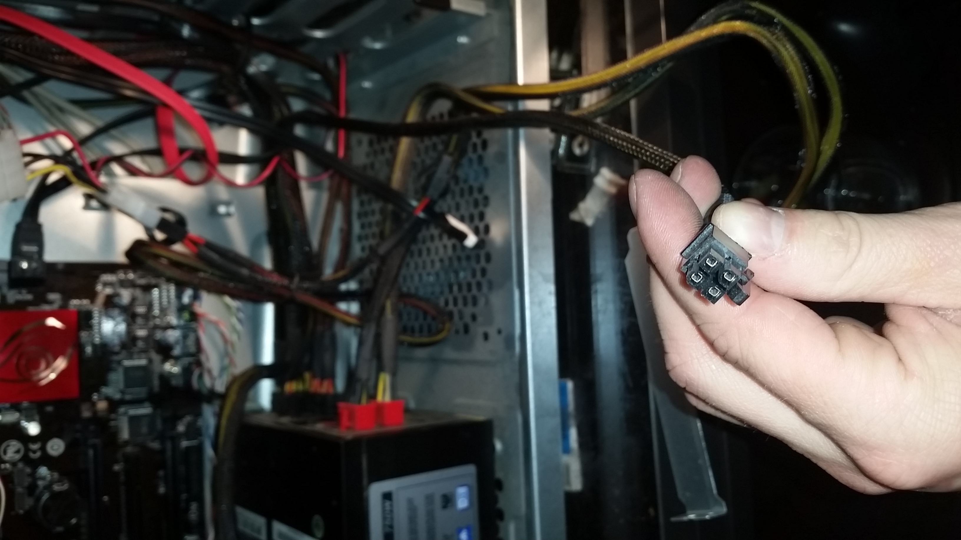

4 pin strøm kabel
er litt vanskelig å si hvilke ender som skal hvor siden man ikke vet hvor andre enden av kablene er plassert. posten er også veldig uryddig hvor man hopper fram og tilbake mellom bilder. prøv å ta et bilde av gangen og finn ut hvor den ene enden er koblet til slik at man kan fortelle hvor den andre enden skal
Du har som regel endel ekstra strømkontakter ja. Men, to av bildene har kontakter som du mest sannsynlig har plass til.

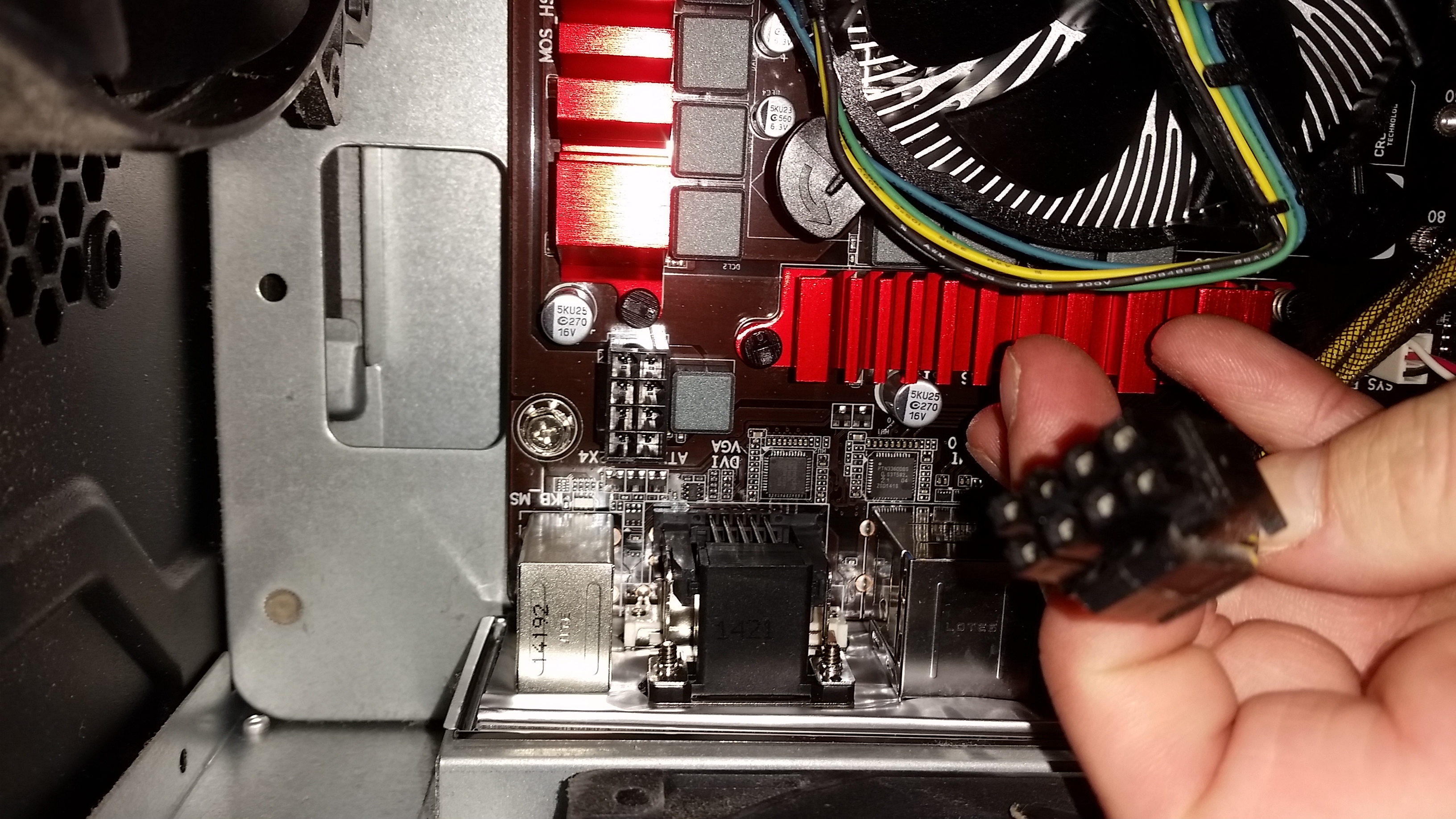

4xPins "CPU" strøm - Skal rett i hovedkortet i området rundt CPU.
Om du har et hovedkort av nyere type kan det hende at denne inngangen er 6pins. 2x3 layout. Du kan isåfall bare bruke kabelen du har over der, eller sjekke medfølgende kabler til strømforsysninger (ser den er modulær) etter ekstrakabel som er riktig størrelse.
Sata-kabel (om denne kommer fra CD-ROM) har du nok en ledig plass på hovedkortet. Du har typisk 4-8 sata-innganger på et hovedkort. Denne kabelen brukes til stort sett CDROM og harddisk.
Dobbeltsjekk også at alle harddisker har strøm, ref første bildet du sendte, og en sata-kabel (som under).

Sata kabeln fant jeg plass til. Den 4 pin er ikke plass til rundt cpu da det står en 8 pin der...
Kabelen til høyre på nederste bildet er det plass til på gamle hk men ikke nye. Den går til cdrom.

Dette er den eneste som er ved cpu og i heletatt av den type på hk. Hovedkortet er av typen gigabyte z97x gaming 3
Endret av lettere-gal
Vanskelig å se på bildet men rett til venstre for den røde kjøleribba er kontakten jeg mener. Skjønner det er vanskelig og forklare over pc setter stor pris på hjelpa :)
Da et er nok dette riktig, så da kan du glemme den 4xpin saken. Dessuten startet datamaskinen opp, så det vitner mot at alt er ok der.

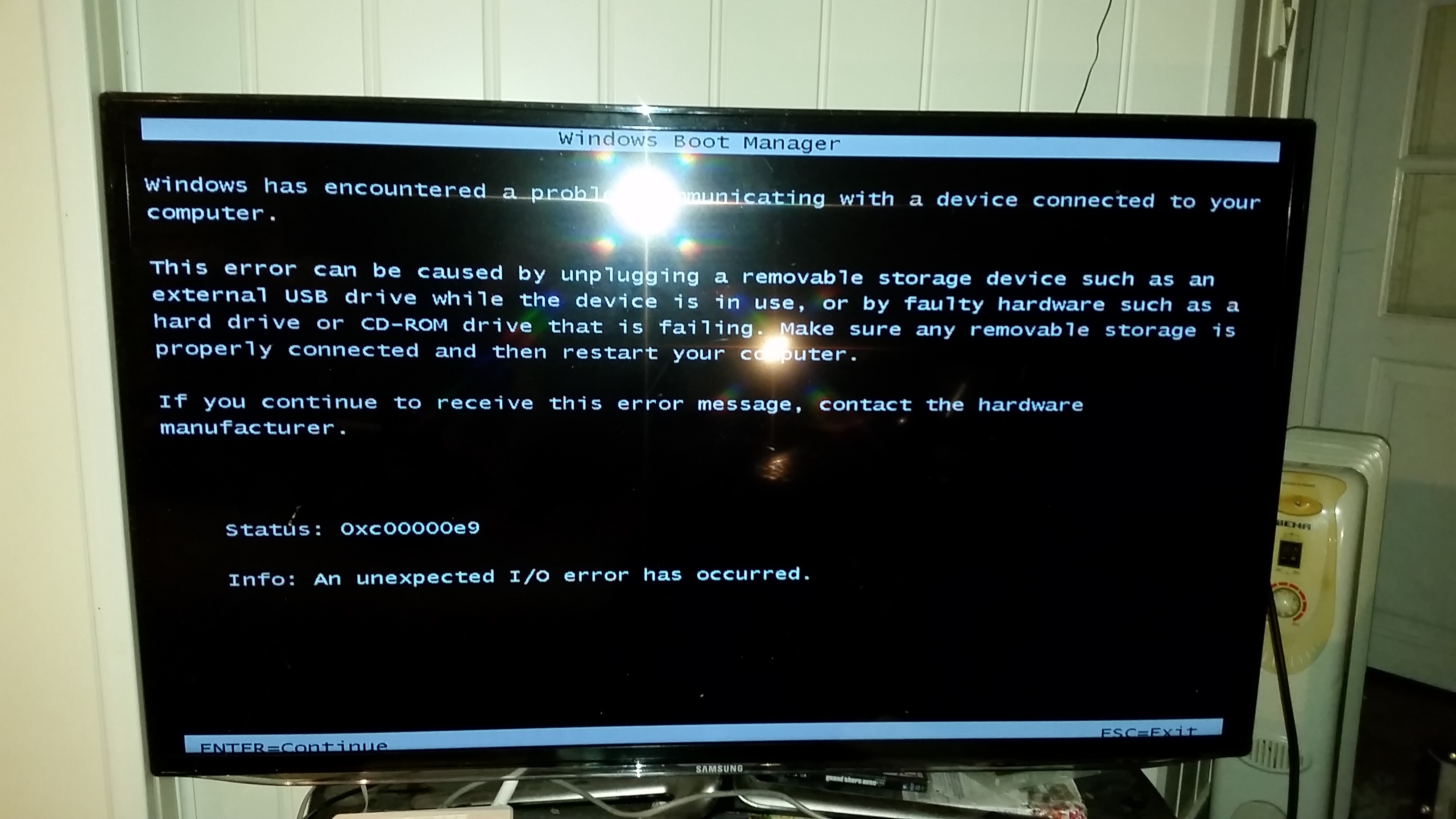

Den feilen kommer nok av noe med harddisker eller lignende. På det hovedkortet der har du 6 ledige sata-portet. Har du brukt opp alle disse til harddisker? Har du 6 harddisker koblet til systemet?
Dog skulle den startet uten CD-rom. Har du byttet CPU og hovedkort? Isåfall bør du også formatere. Er langt ifra sikkert at datamaskinen stater opp igjen etter bytte av disse komponentene. Legg inn Windows på nytt, så skal du se at ting kommer seg.
