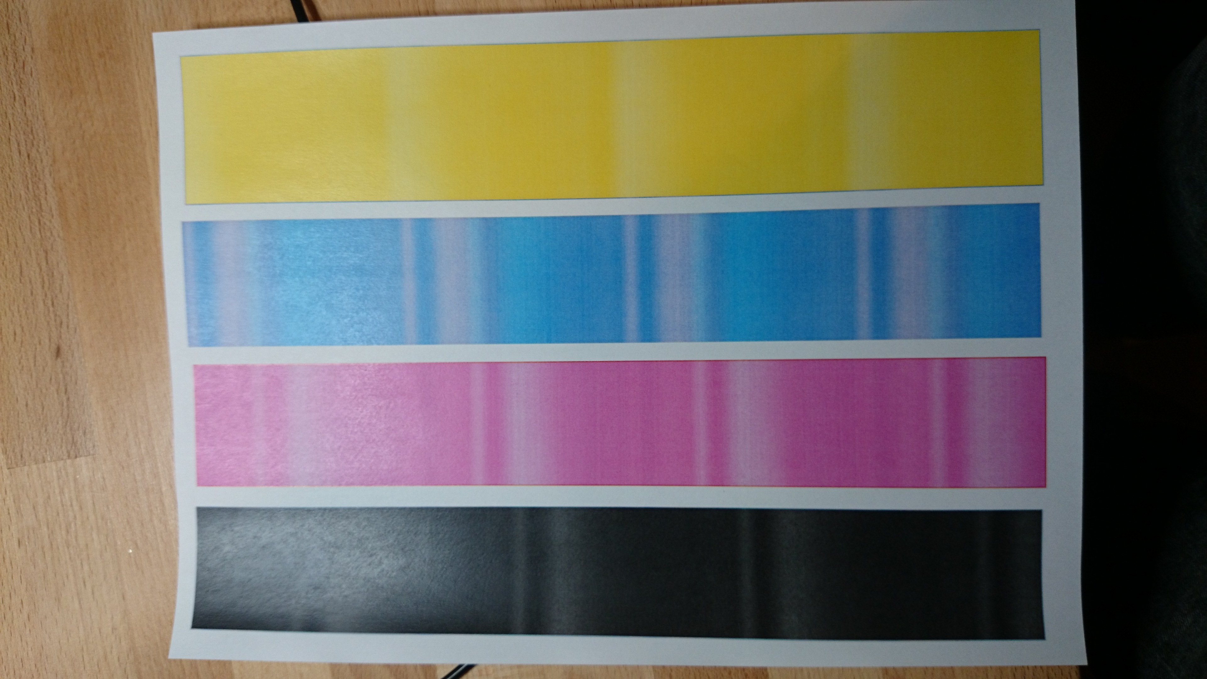

Jeg har en Epson Aculaser C4200 som er en fargeskriver. Tidligere i år var det noe som skjedde, så det var et tannhjul som ofte glapp over når den prøvde å skrive ut. Dette fant jeg imidlertid var på grunn av at det var en fjær som hadde kilt seg fast. Men under denne prosessen tok jeg på valsene med hendene, og tørket av dem med papir. Noe jeg i ettertid har skjønt at var helt feil å gjøre..
Når jeg nå skriver ut får jeg lyse striper i utskriftene, (Se bilde). Fargene i bilder og liknende blir også helt rare pga dette..
Har noen en ide om hvordan jeg kan få rettet opp i dette, og få dem tilbake til normalen? Kan det hjelpe med laser-rensepapir, og hvor kan man i tilfelle få kjøpt dette?
