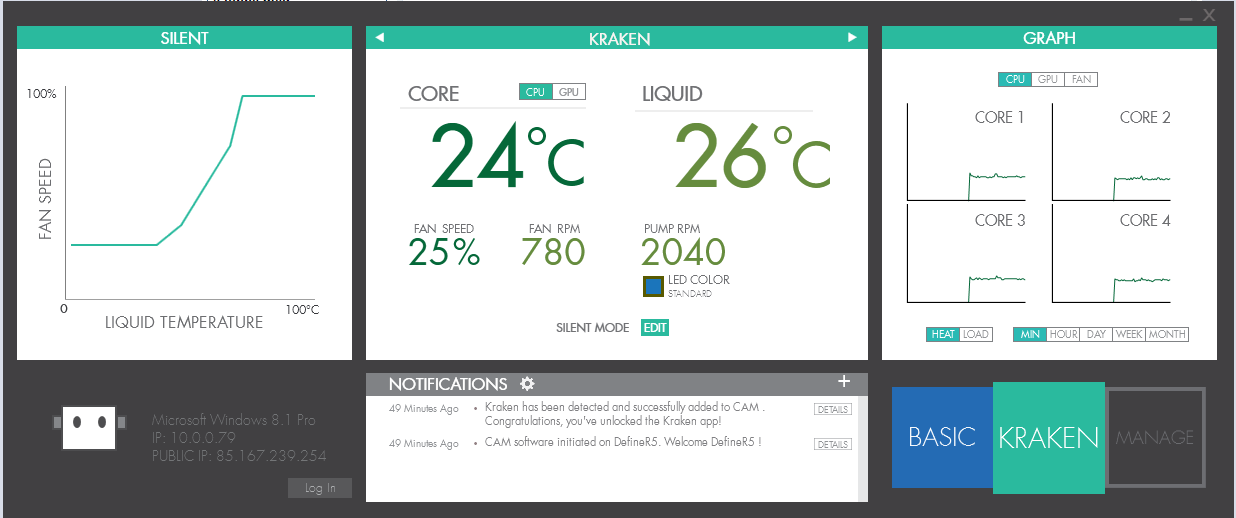

sjekker CAM programvaren til NZXT (som jeg installerte FØR jeg koblet til usbkabelen fra pumpa)
alt ser bra ut der, bra temperaturer. viftene står på 25% med silent profil.
men det er veldig mye viftestøy. tipper minst 50dB.
Så plutselig når jeg har skrevet frem til det her så blir det bare dønn stille. wtf? mulig dette bare var et innkjøringsproblem? ser ingen forandring noe sted.
