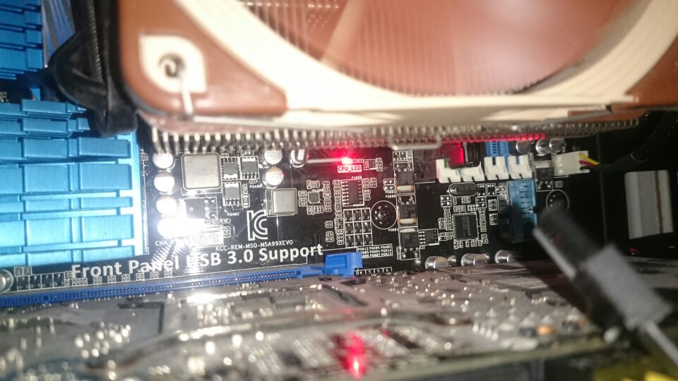

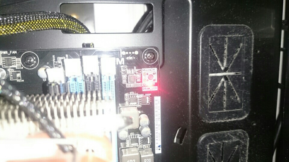

Kom på noe som kanskje er vesentlig. Det lyser 2 røde lys på hovedkortet som jeg ikke kan huske at har lyst før.
Sier disse dere noe mer?
Du kan forsøke å teste 1 og 1 rambrikke individuelt, se om det hjelper. Eventuelt teste rambrikkene i en annen PC vba memtest 86+
Ser at CPU Led også lyser. Du klan forsøke å re-seate CPU (sjekke for skader), og sørge for at 24pin og 8p sitter skikkerlig (re-seat).
Har du integrert grafikk på HK/CPU så prøv dette også (ta ut GPU og reset BIOS).
Hvis ingenting fungerer så er muligens HK dødt.
Edit: Ser du har forsøkt en del av det jeg skisser. Forsøk det øvrige, ellers holder jeg en knapp på HK er dødt.
