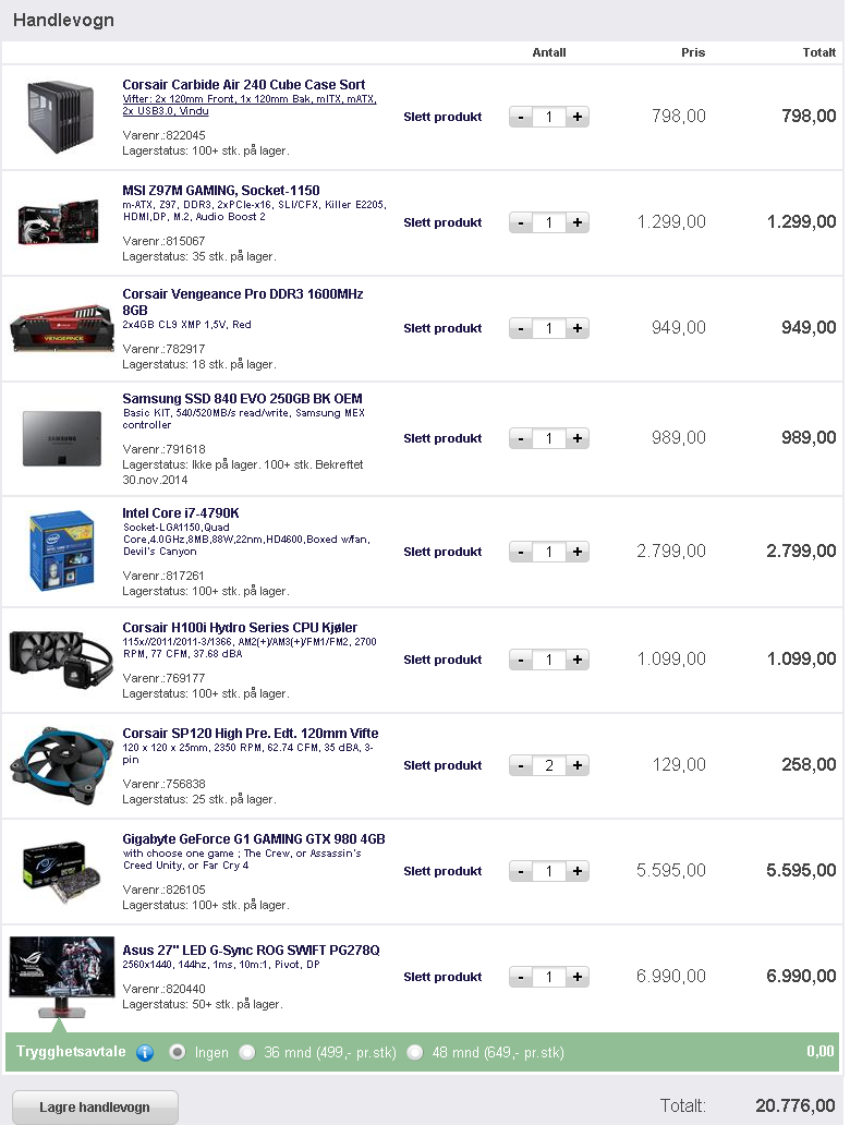

henrikrox Skrevet 20. november 2014 Skrevet 20. november 2014 (endret) Skal ha et build med Corsair air 240 (mini itx) og gtx 980 Men lurte litt om folk kunne hjelpe meg å sette opp et oppsett Endret 20. november 2014 av henrikrox
Kyrre S. Skrevet 20. november 2014 Skrevet 20. november 2014 Air 240 støtter mATX også.. Budjsett? Hva trenger du utover selve hardware'n (OS, tastatur, skjerm osv...). Hva forventer du, og hva skal PC'n brukes til? 1
henrikrox Skrevet 20. november 2014 Forfatter Skrevet 20. november 2014 ja mente micro atx. skrev feil. Trenger egentlig alt. Bortsett fra mus & tastatur og operativsystem Tenkte: 10-15k med skjerm (har veldig lyst på den g-sync 144hz skjermen til asus). Så tenkte i5 eller i7 8 eller 16gb ram gtx980 en god kjøler, kanskje vannkjøleren til corsair 256gb ssd 1tb hdd
henrikrox Skrevet 20. november 2014 Forfatter Skrevet 20. november 2014 oj sann, ting var dyrere enn jeg trodde gitt. Ser ut som jeg kan glemme den skjermen altså. hehe Mangler også PSU der
Kyrre S. Skrevet 20. november 2014 Skrevet 20. november 2014 (endret) Den skjermen trenger nok mer enn ett skjermkort også er jeg redd ... Så hvis planen er 2 skjermkort og ROG Swift så vil du selvsagt gå langt over budsjett, og du bør nok også gå for et annet kabinett. Husk også at GTX 980 koster rundt 70% mer enn GTX 970, men yter bare rundt 10-15% mer. Så bang-for-the-buck er GTX 980 et dårlig valg. Her er et komplett forslag med 24" 1080p g-sync skjerm og GTX 970. http://www.prisjakt.no/list.php?l=131794&view=m Jeg er litt usikker på om man bør gå for et skjermkort med radialvifte til dette kabinettet, men har altså satt opp aksialvifte. Det burde bli god nok flyt i denne kassa til det. Anbefaler nok en lukket kjøler fra corsair ja. Den koster litt, men gjør montering enklere i en slik kasse. Ved å sette inn en 240 radiator i front av Air 240 kan du jo også flytte de medfølgende viftene som står her, for å bedre luftflyten i kassa på generell basis. Endret 20. november 2014 av Kyrre S.
henrikrox Skrevet 20. november 2014 Forfatter Skrevet 20. november 2014 (endret) Den skjermen trenger nok mer enn ett skjermkort også er jeg redd ... Så hvis planen er 2 skjermkort og ROG Swift så vil du selvsagt gå langt over budsjett, og du bør nok også gå for et annet kabinett. Husk også at GTX 980 koster rundt 70% mer enn GTX 970, men yter bare rundt 10-15% mer. Så bang-for-the-buck er GTX 980 et dårlig valg. Her er et komplett forslag med 24" 1080p g-sync skjerm og GTX 970. http://www.prisjakt.no/list.php?l=131794&view=m Jeg er litt usikker på om man bør gå for et skjermkort med radialvifte til dette kabinettet, men har altså satt opp aksialvifte. Det burde bli god nok flyt i denne kassa til det. Anbefaler nok en lukket kjøler fra corsair ja. Den koster litt, men gjør montering enklere i en slik kasse. Ved å sette inn en 240 radiator i front av Air 240 kan du jo også flytte de medfølgende viftene som står her, for å bedre luftflyten i kassa på generell basis. Takk Kyrre, så ut som et veldig bra oppsett. Og takk for informasjonen om gtx970. Gtx980 kan fort bli litt overkill. Bare så dumt jeg har blitt så forelska i den ROG skjermen. SÅ sexy. Uansett, når det gjelder PSU, hvor mye watt trenger jeg hvis jeg i fremtiden skulle kjøpt et ekstra gtx970. Eller anbefaler du ikke sli oppsett i en slik case? hvis man skal ha sli, bør man vel gå for det du kaller radialvifte. altså at den dytter luft ut av casen, altså orginaldesignet, ikke aftermarket, som dytter luft inn i casen/rundt i casen Endret 20. november 2014 av henrikrox
Kyrre S. Skrevet 20. november 2014 Skrevet 20. november 2014 (endret) Skal du ha SLI på mATX bygg MÅ du ha radialvifte, http://www.prisjakt.no/product.php?p=2810611 Skal du ha SLI går du for en kraftigere PSU f.eks http://www.prisjakt.no/product.php?p=2275408 http://www.prisjakt.no/product.php?p=2551603 Tror også du må bytte HK ift det jeg satt opp. Det Asus kortet støtter ikke SLI (x8/x8) tror jeg. http://www.prisjakt.no/product.php?p=2651036 http://www.prisjakt.no/product.php?p=2650064 Hvis du får råd til Rog Swift, men ikke råd til SLI i første omgang, så ville jeg bare tipse om at du kan jo game i 1080p frem til du får SLI. Så jekker du oppløsningen opp til 1440p. Bare et tips der, så hvis du vil ha Rog Swift bare kjøp PS: Men jeg kan ikke anbefale luftkjølt SLI på matx hovedkort. Det er nok mange som har dette og syntes det er OK, men jeg vil ikke anbefale det av personlige erfaringer. Luftkjølt SLI/CFX er noe dritt spør du meg, vannkjølte GPU'er er tingen. Endret 20. november 2014 av Kyrre S. 1
henrikrox Skrevet 20. november 2014 Forfatter Skrevet 20. november 2014 Takk igjen KyrreEvig takknemlig for tipsene. Har nå bestemt meg sånn roughly for hva jeg skal ha takket være din hjelp. Men venter med å bestille til black friday. Ser mpx/komplett og andre nettbutikker skal kjøre noen tilbud da, så kanskje jeg kan gjøre et kupp
medkorki Skrevet 20. november 2014 Skrevet 20. november 2014 For pris av GTX980 du kan få SLI GTX970 fra Gainward eller Palit. Kabinnett er bra med mye muligheten i plassering, 970 er ikke så varme og har ikke så mye effektforbruk så kanskje er god valg på matx. Vi skulle vente på slik oppsetter og hvordan det jobber ut. Mye god råd på Kyrre S. svar.
