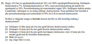

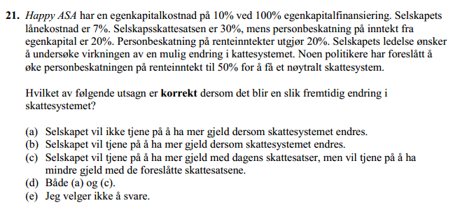

Direct Skrevet 24. november 2014 Skrevet 24. november 2014 (endret) Noen som har en god forklaring på dette? n*= (1-Sk)-(1-Sb)(1-Se) --> (1-0,2)-(1-0,3)(1-0,2) = 0,24 med dagens skattesystem n*>0 Favoriserer gjeld Nytt forslag: n*=(1-0,5)-(1-0,3)(1-0,2)= -0,06 n*<0 Favoriserer EK Følgelig er alternativ d) rett Endret 24. november 2014 av Direct 1
