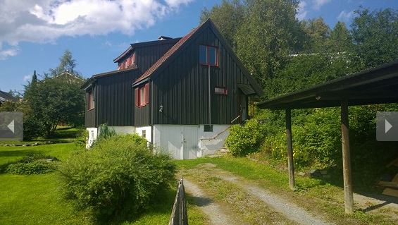

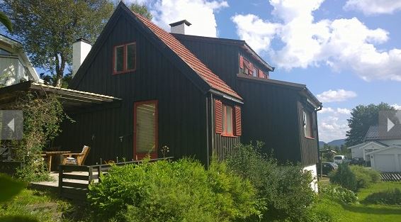

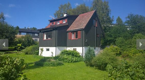

Det er 3 etg, men kjelleren er over bakken og i mur uten panel, tenker kanskje trekke panelet ned.
Til sammen er det 150kvm delt på 3ish.
Etterisolere ut ja og nye vinduer , vindsperre også.
Men vindusdelen får jeg uansett om jeg isolerer inn og bare skifter de.
Tipper selv 300-400 tusen for panel, isolasjon , vinduer og tak (med isolasjon)
Det er bygget i 1930, så var det det med at gamle hus må isoleres på en annen måte?
Så noe om det på nett.

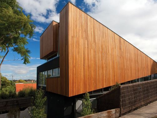

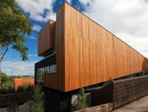

Vet jeg kan få panel i ferdig grunnet og malt i 4 valgfrie farger, tenker da velge grå som huset skal være, men kjærringa vil ha tynne lister (moderne liksom) så da blir det 2-3 ganger anntall planker.
Tipper hu vil ha grå sånn panel som siste bildet her som tydlig skiller seg ut fra min bolig.
