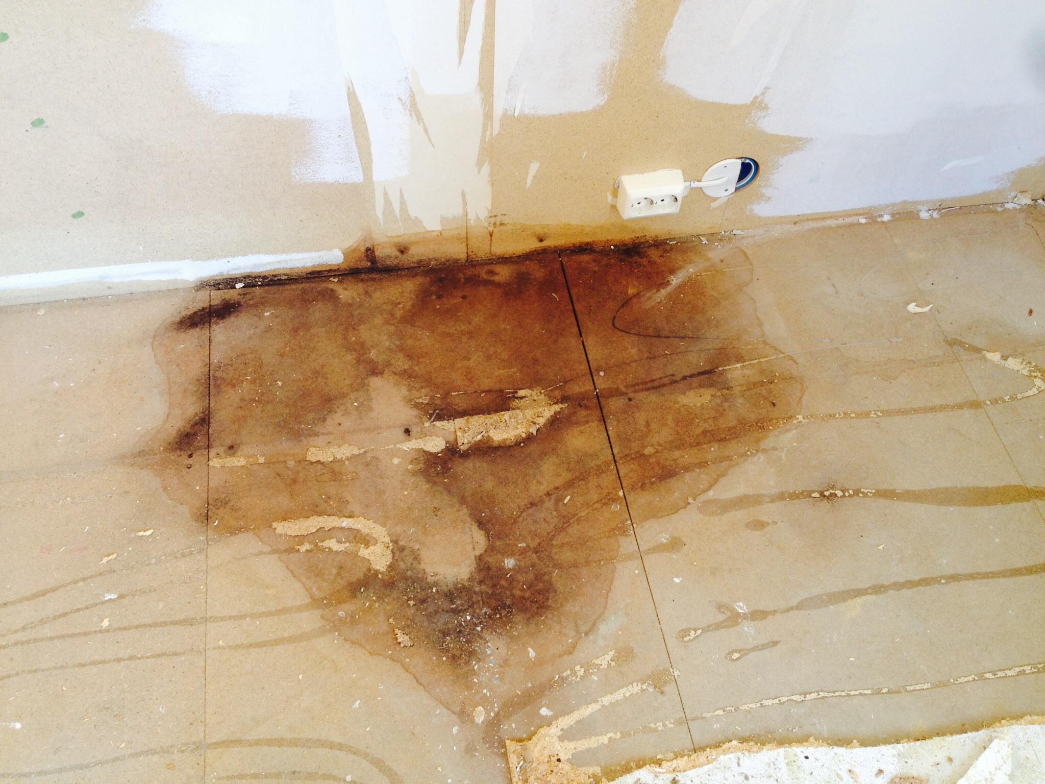

Dotte74 Skrevet 28. juli 2014 Skrevet 28. juli 2014 Er i ferd med å pusse opp kjøkken i nykjøpt bolig. Opptaget etter at jeg fjernet kjøkkeninnredningen at sponplaten under vasken var vannskadet. Den bulet og var råtten og svart. Tenkte jeg bare skulle fjerne den og legge på en ny, men når jeg fjerner platen viser det seg at det det er en sponplate under der også som ser ut til å være skadet på toppen. Denne platen er på ca 2,5 og ligger under veggen, som også er spon og litt skadet nederst. Spørsmålet er hvordan jeg utbedrer dette lettest mulig. Kan det være en ide å kutte de bitene som er skadet med en sirkelsag og erstatte bare disse?
Dotte74 Skrevet 28. juli 2014 Forfatter Skrevet 28. juli 2014 Er i ferd med å pusse opp kjøkken i nykjøpt bolig. Opptaget etter at jeg fjernet kjøkkeninnredningen at sponplaten under vasken var vannskadet. Den bulet og var råtten og svart. Tenkte jeg bare skulle fjerne den og legge på en ny, men når jeg fjerner platen viser det seg at det det er en sponplate under der også som ser ut til å være skadet på toppen. Denne platen er på ca 2,5 og ligger under veggen, som også er spon og litt skadet nederst. Spørsmålet er hvordan jeg utbedrer dette lettest mulig. Kan det være en ide å kutte de bitene som er skadet med en sirkelsag og erstatte bare disse?
War Skrevet 5. august 2014 Skrevet 5. august 2014 (endret) Hva er det under? Kutte og erstatte går find det, men da må ikke skjøter skøtes i løse luften, dvs kutt /ta opp i de naturlige skjøtene eller over støtte over alt unntatt inntill vegg. Skal det stå kjøkkenskap-ben rett ned på en løs plate vil den svaie. Evt legge en solid planke over og skru fast til den. Det er jo uansett under skapene. Hva ble det til at du gjorde? Endret 5. august 2014 av War
Slettet-Lr2aQT Skrevet 5. august 2014 Skrevet 5. august 2014 Fra fukt skader skal man fjerne minst 30 cm av friskt materialle eller videre til nærmeste bjelke, gjerne la området stå åpent etter rensket i 1-2 dager før du tetter igjen.
