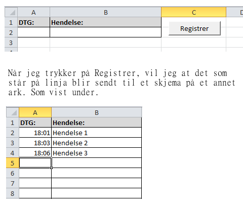

Hei.
Vet ikke om dette er mulig, men jeg prøver.
Er det mulig å skrive inn tekst i en rute/skjema, og gjøre at dette automatisk legger seg i bunnen av en liste på et annet ark.
Ønsket er at jeg skal kunne logge hendelser på et ark, men at alle disse hendelsene skal samle seg i en liste på et annet ark.
Dette er en liste man må hente op hver gang man skal skrive noe. Er det mulig å få denne til å stå fast på i ark?
  • 1 måned senere...
Har enda ikke funnet noe løsning på dette.
Her er et bilde som forklarer litt enklere hva jeg ønsker å oppnå:
Da sier vi at arket med skrivefeltet heter Skrive og at arket med liste heter Liste. Få knappen til å kjøre denne makroen:

Et lite ekstra spørsmål til deg Harald:
Denne makroen sjekker hele raden.
Er det mulig å få den til å kun sjekke 1 evt 2 eller 3 celler, i stede for hele raden?
Jeg ønsker å ha data i noen av cellene på en av arkene som skal motta data.
Dette forsto jeg ikke. Sjekker hele raden?
Harald
Koden;
RL = Sheets("Lista").Cells(50000, 1).End(xlUp).Row + 1
Finner jo den nederste raden med tekst, og hopper så ned en rad. (Den sjekker hele raden)
Dersom det feks. er tekst i rad 1, 5 rader uten tekst, og så tekst igjen på rad 7, så vil den velge rad 8.
Dersom jeg ønsker å ha en fast formel feks i hele kolonne F så vil ikke denne koden fungere.
Forsto du hva jeg mente nå?
