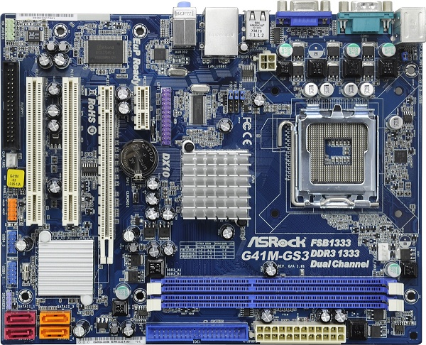

Da jeg startet pcen opp igjen fikk jeg ikke kontakt med denne fra hovedpcen min. Jeg kikket bak og registrerte at det lyset som viser nettverksaktivitet var fraværende. Jeg koblet til skjerm, tastatur og mus, og så da at skjermen var svart da jeg startet pcen opp. Det skal komme et lite pip like før oppstartsinfoen kommer. Det var ikke en lyd. Så resatte jeg BIOS, og ved oppstart var pcen ok igjen. Deretter koblet jeg fra skjermen, tastaturet og musen og satte pcen tilbake. Da jeg på ny startet opp, så kom det samme problemet igjen. Jeg koblet skjermen, tastauret og musen til pcen, og prøvde for 2 gang å resette BIOS. Denne gangen gikk ikke det så da lurer jeg på hva som kan være feil. For alle vifter starter når pcen slås på, og DVD brenneren lyser som den skal. Men lengre kommer jeg ikke.
Hovedkortet er et Asrock G41M-GS3 (Legger ved bilde av hovedkortet)

Det var fristende å foreslå batteriet på hovedkortet..
Jeg har prøvd det Kyrre. Men jeg hadde batteriet ute i bare noen sekunder da. Bør det være ute lenger tror du? :)
Jeg testet ut noe her. Jeg tok ut batteriet fra hovedkortet og satte det i etter 1 time. Da startet pcen fint opp. Men når jeg slo den helt av igjen, fikk jeg de samme problemene som før. Jeg tok igjen batteriet ut i ca 1 time, satte det på plass så startet pcen fint igjen. Da er det vel tegn på at det er batteriet som må byttes?

Har du gått igjennom BIOS? Definert primary boot device blant annet. Kanskje noen valg for hva maskinen skal "se etter" under POST. Og er det integrert grafikk du bruker, eller pcie kort? Du har ikke noen bøyde pinner noen plass (socket/hovedkort) eller kabler som sitter dårlig?

Jeg har sjekket alt det du her nevner Kyrre. Så jeg begynner mer å helle imot det du sier avslutningsvis om at hovedkortet kan være ferdig.
Har du gjort noen forsøk på å isolere feilen? Jeg tenker da på at du kobler vekk/tar ut absolutt alt du ikke trenger, og også de-aktiverer funksjoner på hovedkortet du ikke trenger.
