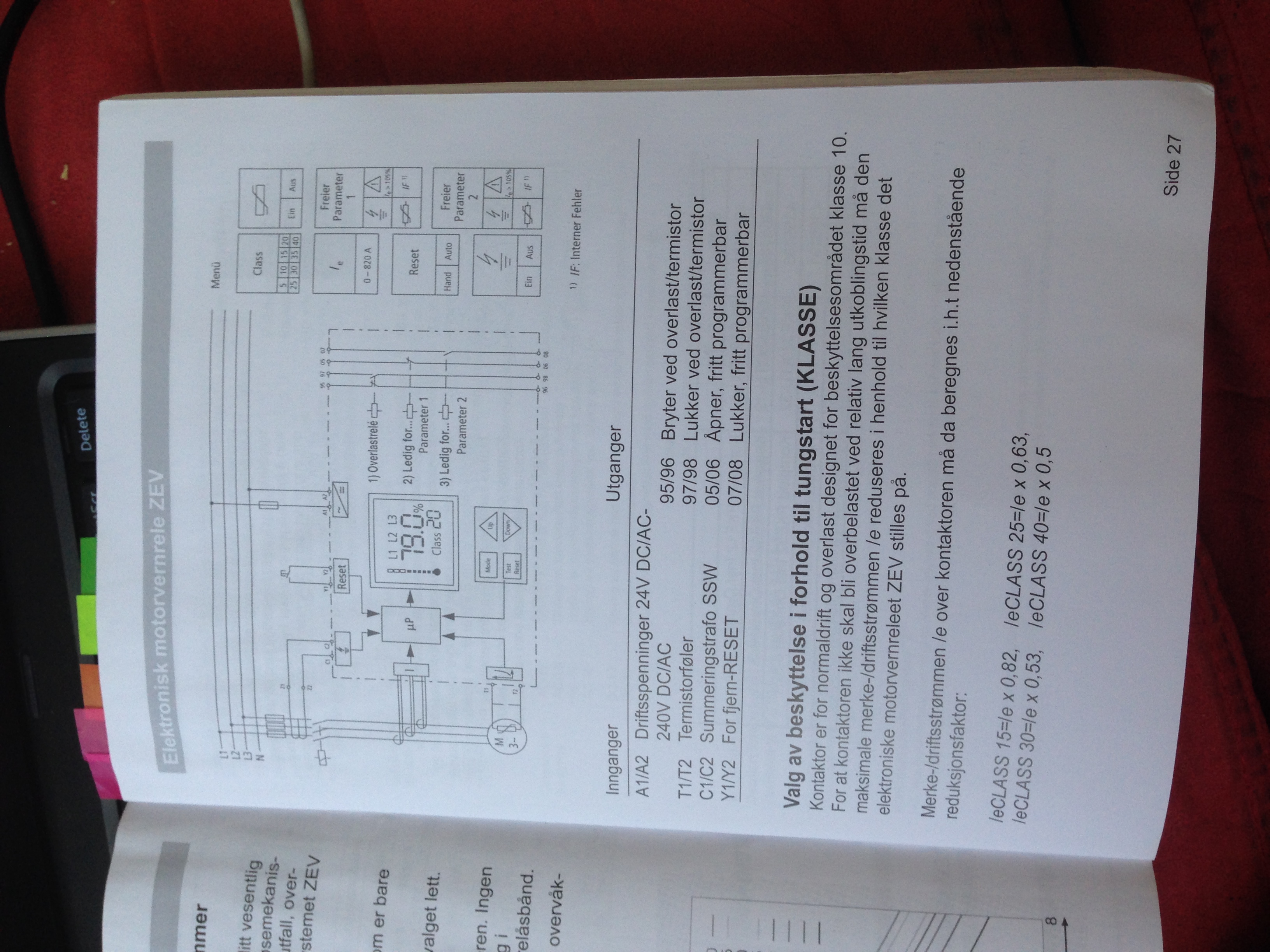

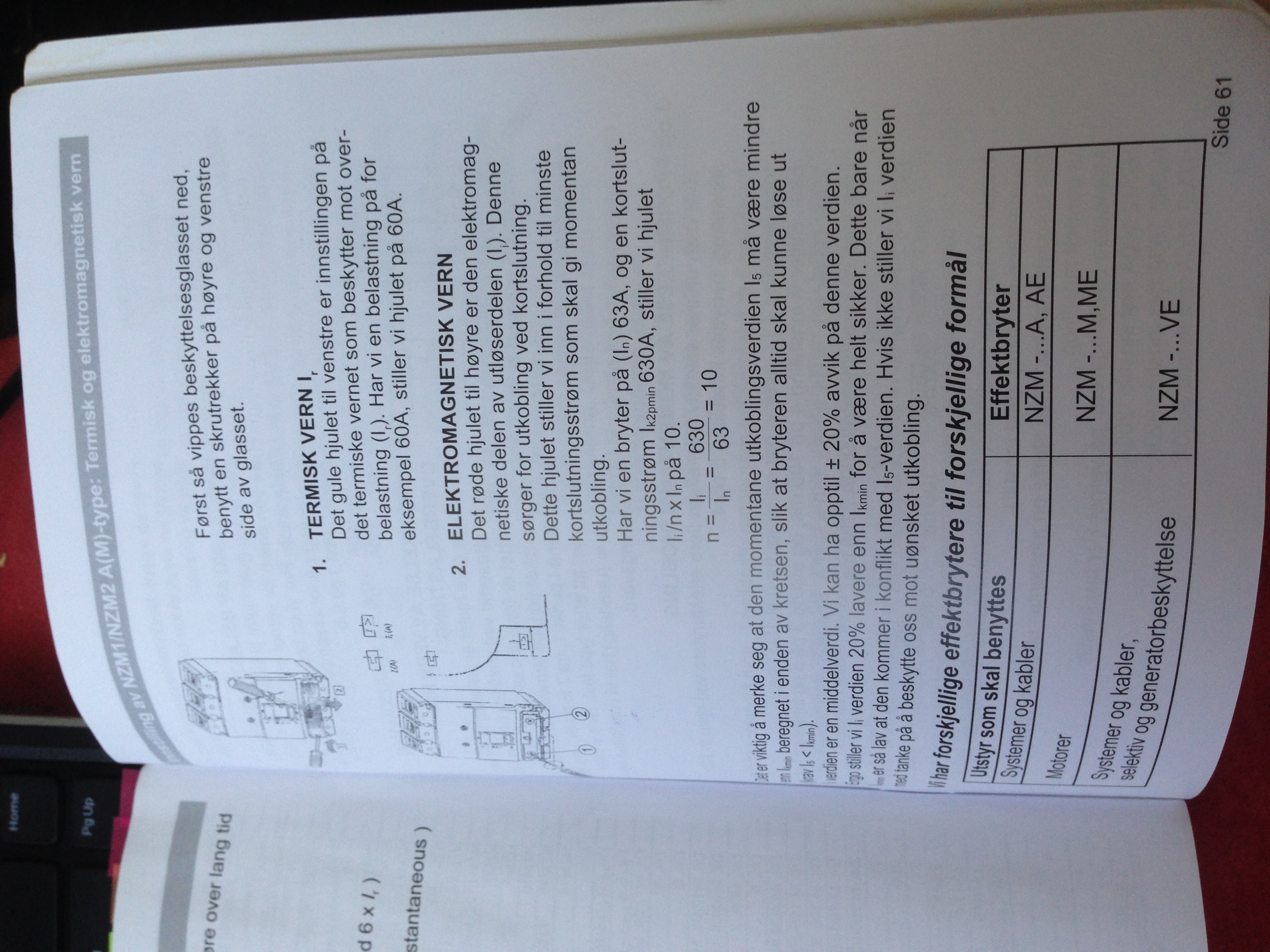

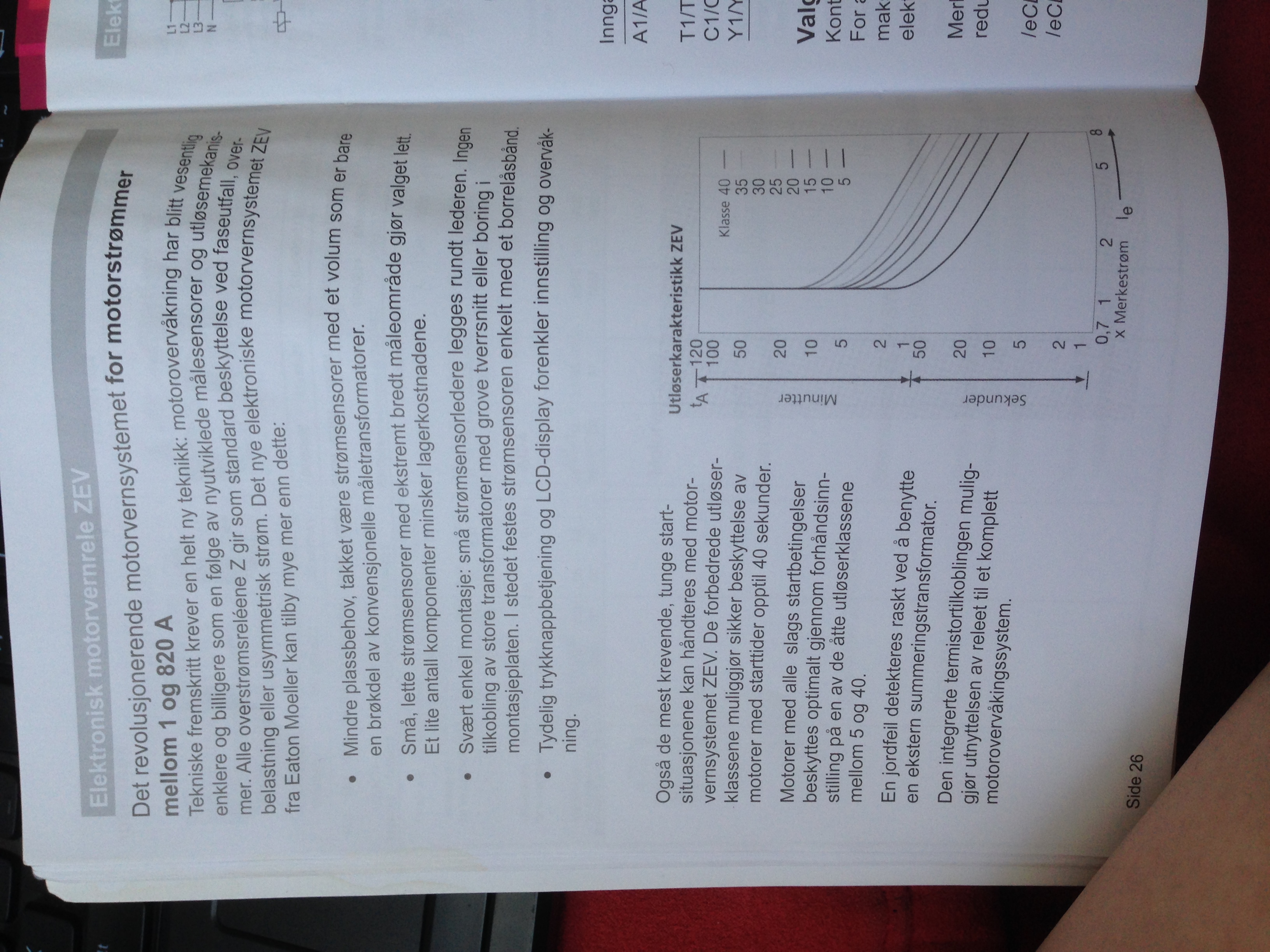

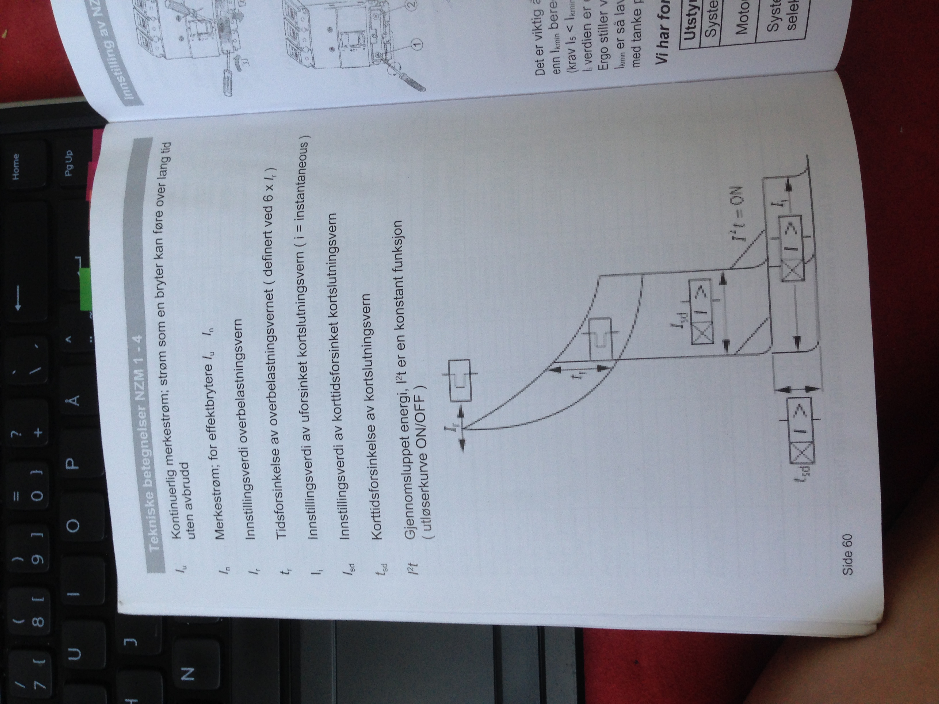

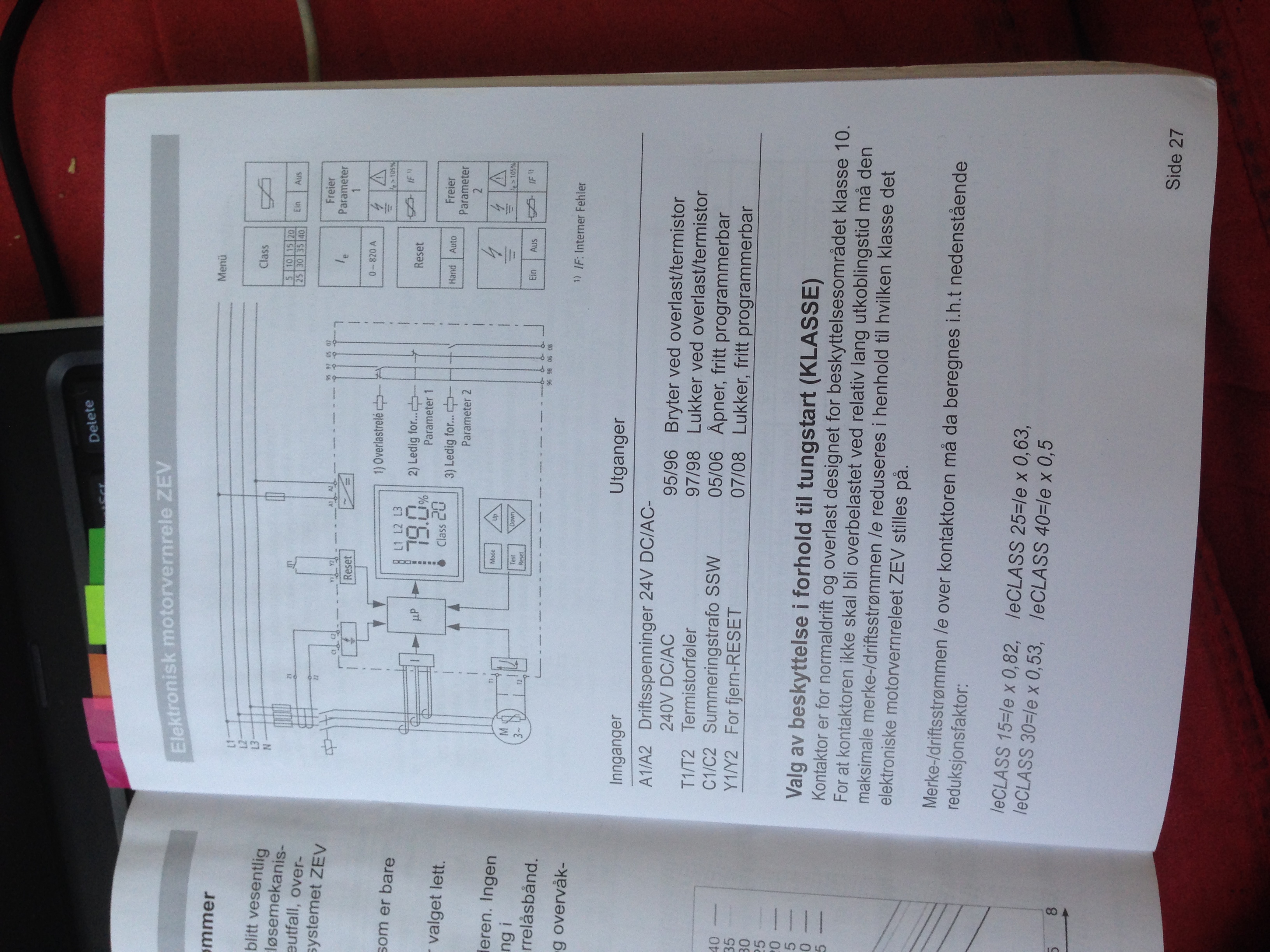

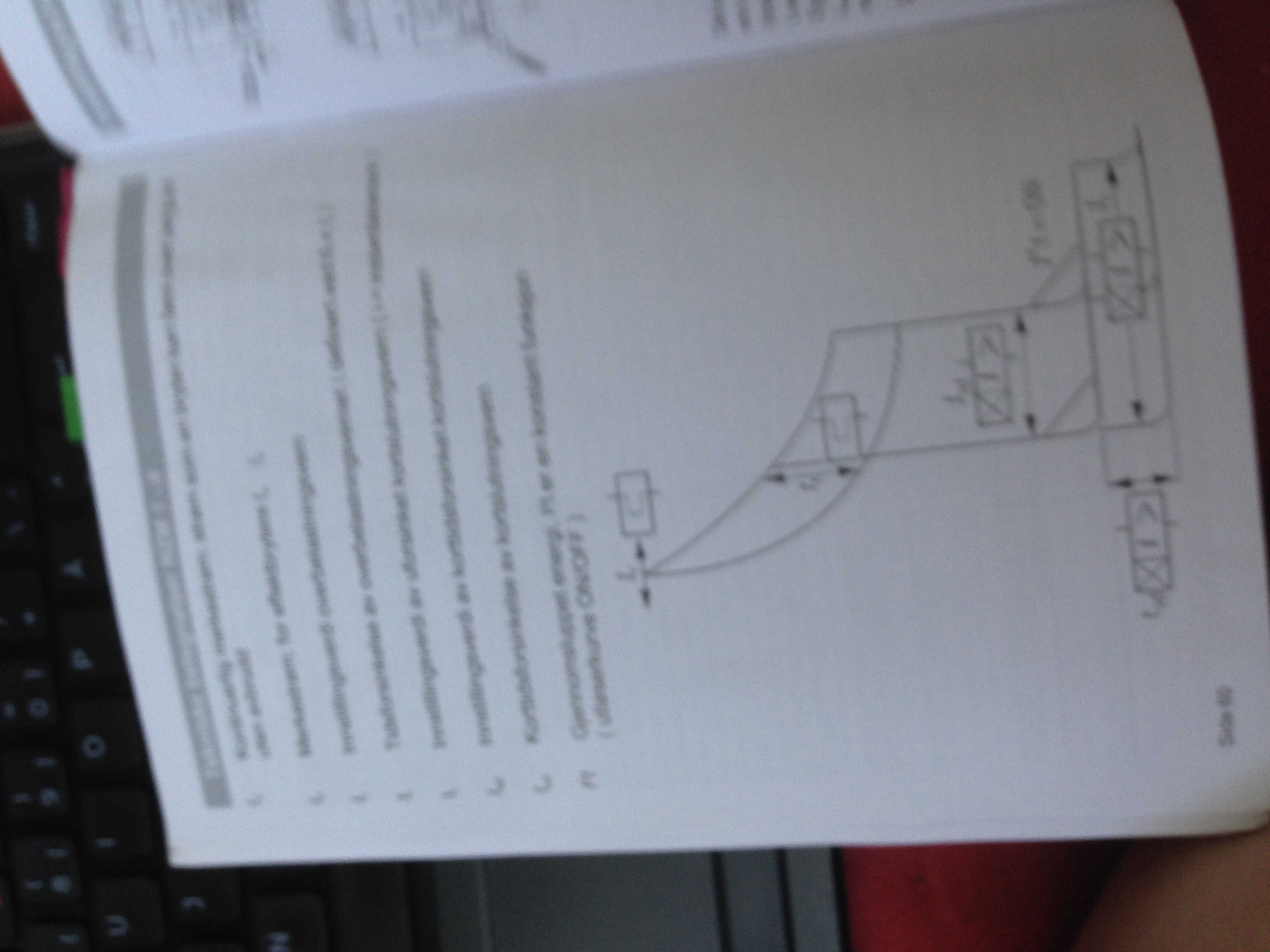

Skoleguttfcb Skrevet 27. mai 2014 Skrevet 27. mai 2014 Er så heldig at jeg har eksamen i morgen jeg også :X Skulle gjerne hatt litt mer info om karakteristikken til : Motorvern,Kontaktor og Sikring.. Noen som har peiling?

Benedikteiren Skrevet 27. mai 2014 Skrevet 27. mai 2014 Er så heldig at jeg har eksamen i morgen jeg også :X Skulle gjerne hatt litt mer info om karakteristikken til : Motorvern,Kontaktor og Sikring.. Noen som har peiling? Her har du bilder fra Motorhåndboka fra Eaton 1
