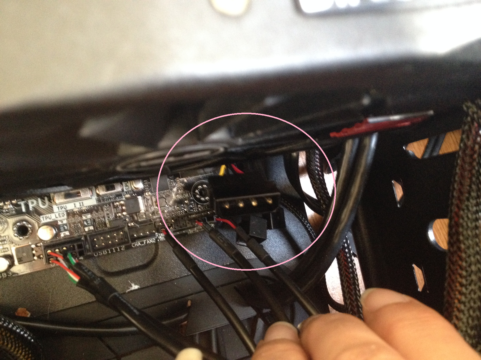

Montymastiff Skrevet 28. mai 2014 Forfatter Skrevet 28. mai 2014 Dette er den ledningen jeg ikke helt hva er? Fått fruen hjemme til å ta et bilde
Kyrre S. Skrevet 28. mai 2014 Skrevet 28. mai 2014 Skjønte ikke helt ... Mener du den pluggen med 4 pinner som peker mot kamera? Kommer denne fra kabinett? I så fall er det strøm til frontpanelet (sansynligvis til den integrerte viftestyringen for kabinettviftene). 1

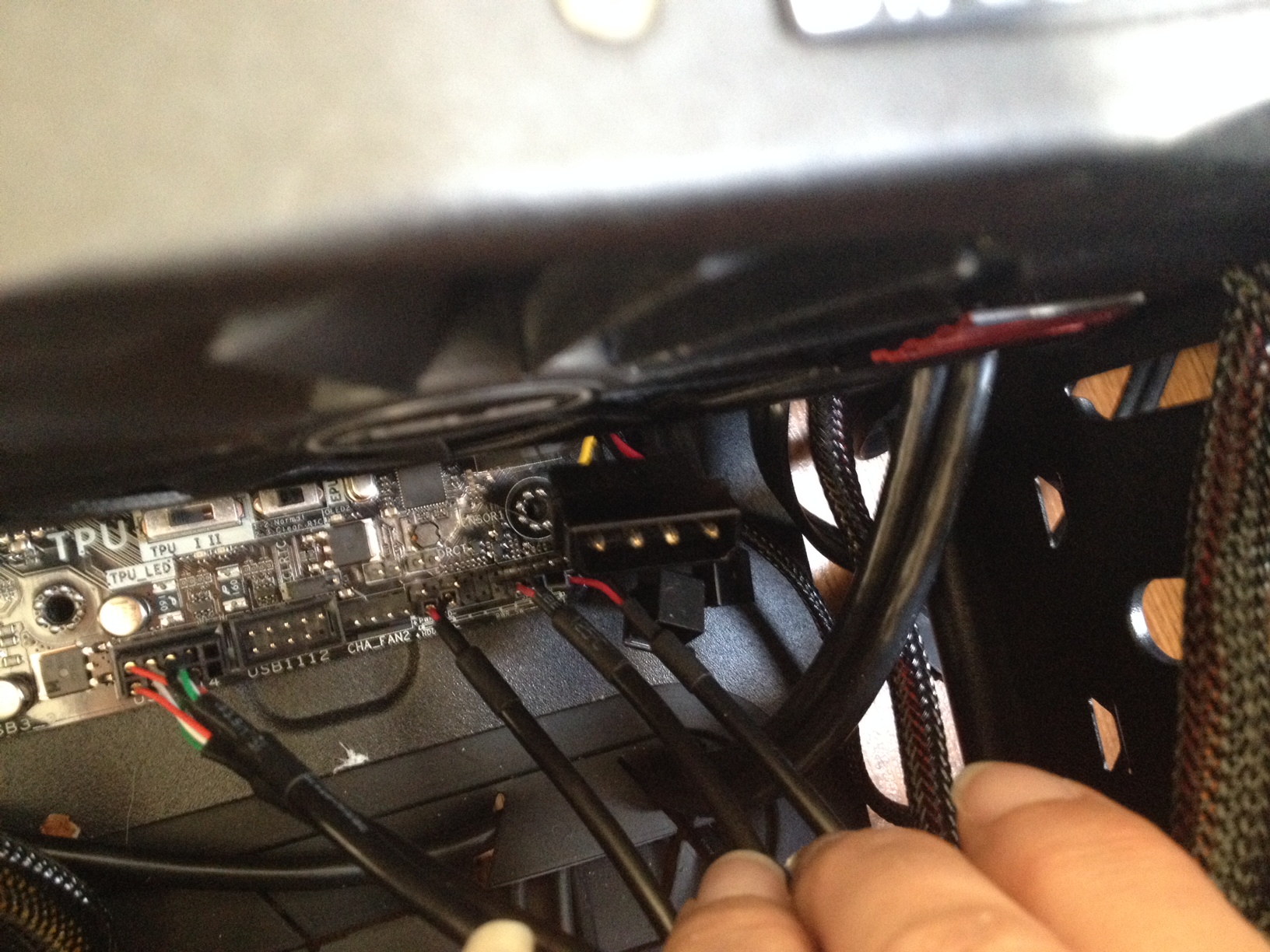

Montymastiff Skrevet 28. mai 2014 Forfatter Skrevet 28. mai 2014 Har prøvd å markere her. Jeg tror ikke det har noe å si, men jeg må vel snu alle steiner nå
Kyrre S. Skrevet 28. mai 2014 Skrevet 28. mai 2014 (endret) Ja... Hvis denne kommer fra kabinettet ditt (sammen med USB, HD-Audio og power switch, reset switch osv...) så er dette strøm til den integrerte viftestyringen i R4 kabinettet. http://www.bit-tech.net/hardware/2012/07/20/fractal-design-define-r4-review/2 Så du kobler kabinettviftene på de små pluggene som kommer fra kabinett, og så kobler du strøm fra PSU til den du har merket der. Endret 28. mai 2014 av Kyrre S. 1
Montymastiff Skrevet 28. mai 2014 Forfatter Skrevet 28. mai 2014 (endret) Ok, men det er ikke denne som forårsaker problemene? CPU-tempen er jo aldri mer enn 34 grader stort sett... og de integrerte viftene går jo de Endret 28. mai 2014 av Montymastiff
Kyrre S. Skrevet 28. mai 2014 Skrevet 28. mai 2014 Da har du vel koblet alle viftene rett på hovedkortet da? Her ser du alle kablene som er fra fronten din. Du kan koble kabinettviftene på disse (og koble strøm på) og beholde CPU kjøleren på CPU_FAN på hovedkortet. Men det burde ikke være dette som gir problemer. 1
