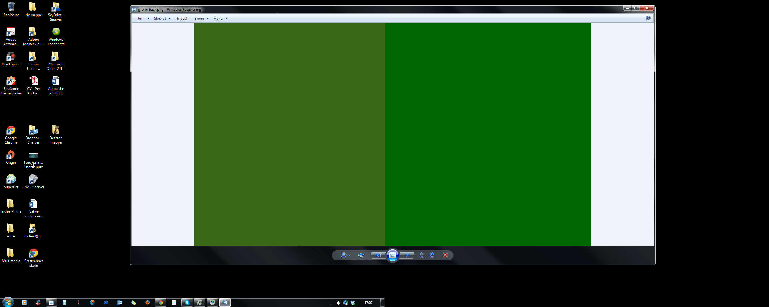

Ulike nyanser på skjermene med dual monitor og utvidet skrivebord. F.eks blir grønn litt grønnere/skarpere på den skjermen til høyre. Det er venstre skjerm som er hovedskjerm. Det eneste jeg finner på utenlandske forum er råd om fargejustering/kalibrering av skjermene individuelt. Dessverre er det ikke så enkelt fordi med duplisering av skrivebord er nyansene svært like på begge skjermene. Skjermene er identiske, kjøpt på samme tid, brukt like lenge, er koblet opp med DV-I, identiske kabler.
Vedlagt screenshot av utvidet skrivebord. Duplisert skrivebord viser likens farge på begge skjermer. Det er forøvrig nyansen til venstre i bildet som vises på begge skjermer når jeg dupliserer skrivebordet.

Kalibrering vil ikke hjelpe, ei heller skjermer til 15000.- så lenge nyansene er like på begge skjermer når jeg bruker duplisert skrivebord. Har etterhvert tenkt tanken om dette er et skjermkort eller driverproblem/windowsproblem. Hvis jeg leker med innstillinger for skjermer og bytter hovedskjerm blir nyansene like men det varer bare en stund. Jeg bruker et bilde med grønn farge som lett avslører forskjellene. Dette bildet/vinduet drar jeg litt frem og tilbake mellom skjermene 3-4 ganger så er det plutselig ulike nyanser igjen. Bytter på nytt hovedskjerm tilbake. Nyansene er like helt til jeg flytter bildet/vinduet 3-4 ganger frem og tilbake
Svaret var enkelt. På et mystisk vis var systemet satt opp med ulike fargeprofiler for skjermene. (fargebehandling)
