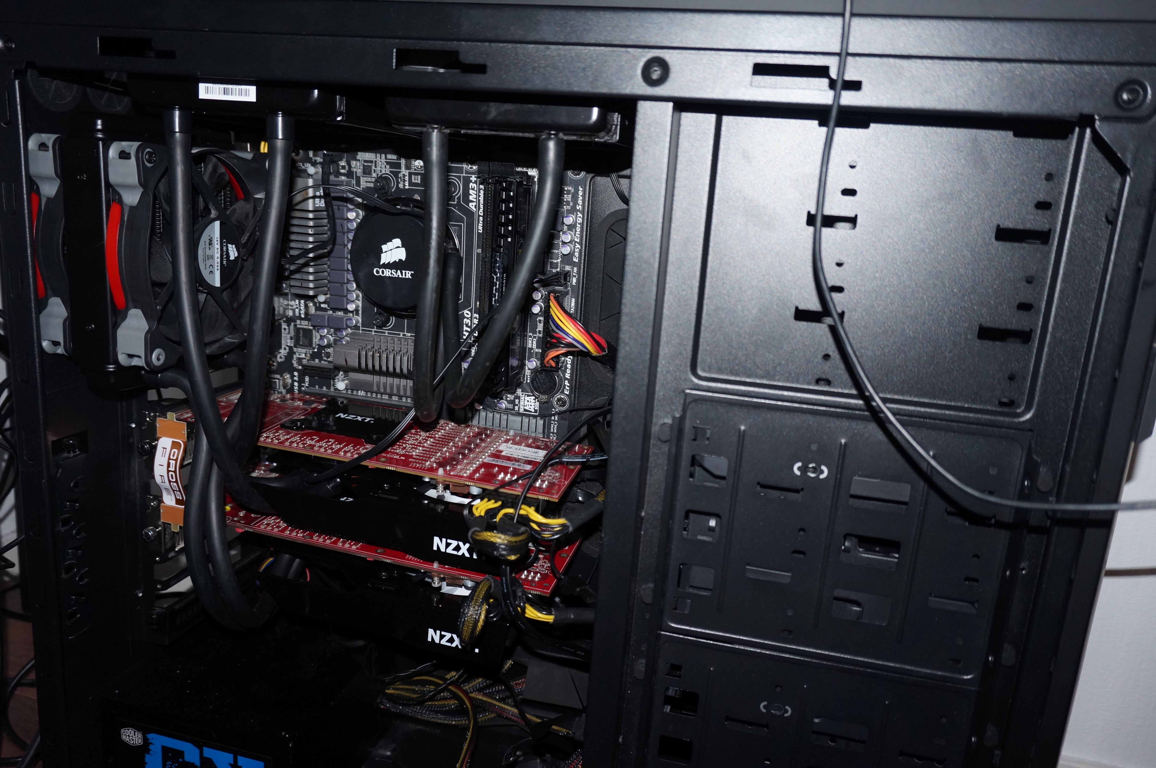

Da har jeg prøvd det, det gikk kjempe bra, å sette på 2x g10 tok bare 15min:-) veldig enkelt å sette på! Har kjørt heaven benchmark test på extreme og var aldri over 50grader:-)
Høres bra ut, godt du er fornøyd :D Kunne jeg bedt om å få se hvordan det blir seende ut med to stykk montert? Har vurdert det selv, så hadde vært morsomt å se :)

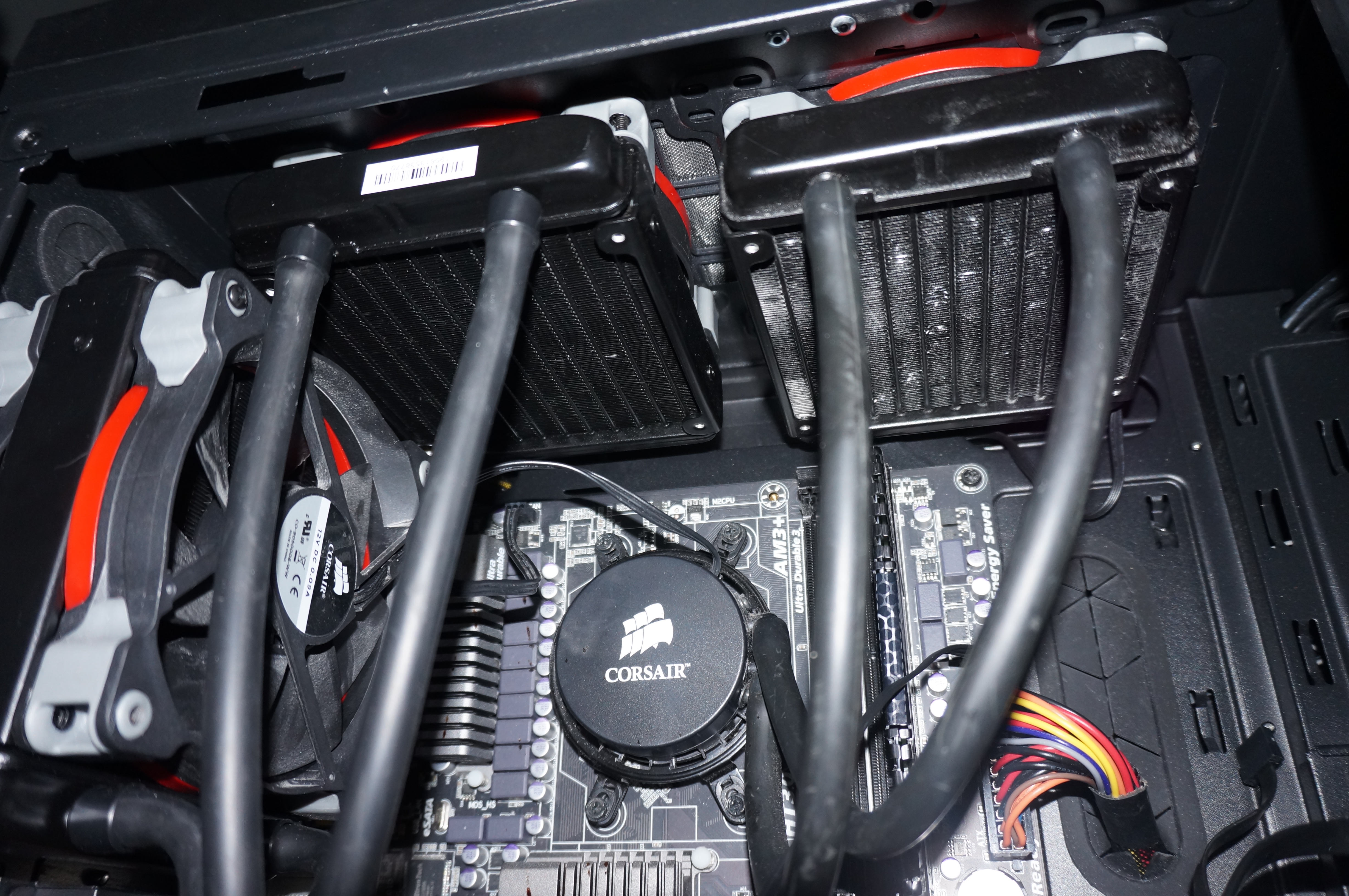

Sånn, Her er bilder!
Har stresstestet hele dagen og klokket skjermkortene til maks, ligger på full load på ca 50 grader og 34~ idle
